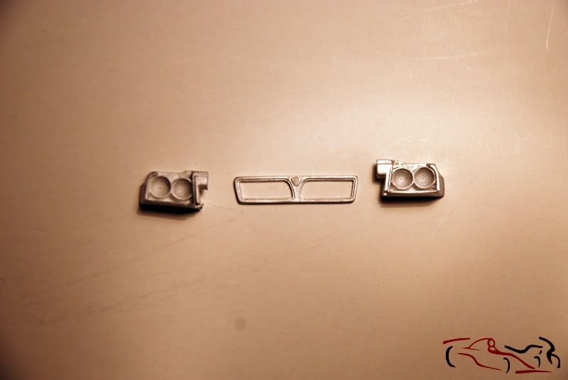

Aquí veis dos bolsas de colores y otra transparente, y mi idea era clonar algunas piezas, y tomé los faros y el borde de la calandra delantera, del transkit de Studio27 para el Deltona:

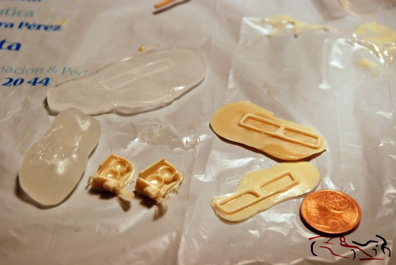

En esta última foto veis:
- a la izquierda, los dos moldes de plástico
- dos copias de un faro
- dos copias de la pieza de la calandra.
Solo falta recortar y limar, y listo.
Resultado: aceptable y rápido. En un par de horas, tenía las copias hechas.

Me sigue sin convencer, para piezas como las que pones, que son bastante simples, pasandose de catalizador en la silicona, la tienes fraguada en una hora, así que el resultado con silicona sería el mismo.
Por cierto, vaya refloating que te has marcado..... :D

Buen brico Jesus, como siempre muy ilustrativo. La única duda que me genera es cuando envuelves las piezas para sacar el molde, en este caso de los faros, a la hora de sacar la pieza lo rompes o haces doble molde como con la silicona?

Grale escribió:Buen brico Jesus, como siempre muy ilustrativo. La única duda que me genera es cuando envuelves las piezas para sacar el molde, en este caso de los faros, a la hora de sacar la pieza lo rompes o haces doble molde como con la silicona?
En el caso del faro, no hay doble molde. Envuelvo el faro con la masa excepto la parte de detrás, por donde lo saco y por donde vierto la resina.
Tengo que decir que cuando vuelvo a meter los moldes en agua caliente, vuelven a ser maleables para otra pieza!!
