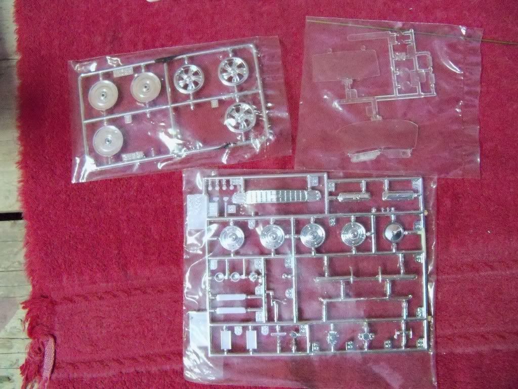

Aditamentos extras:

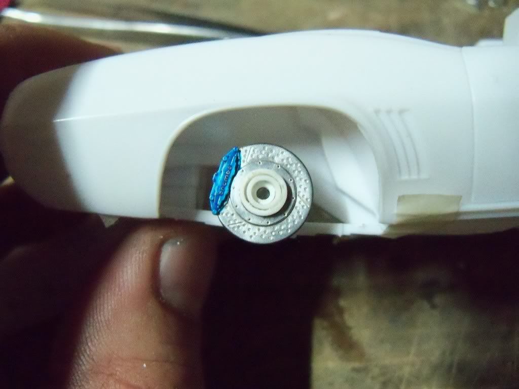

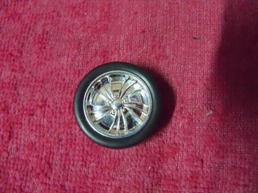

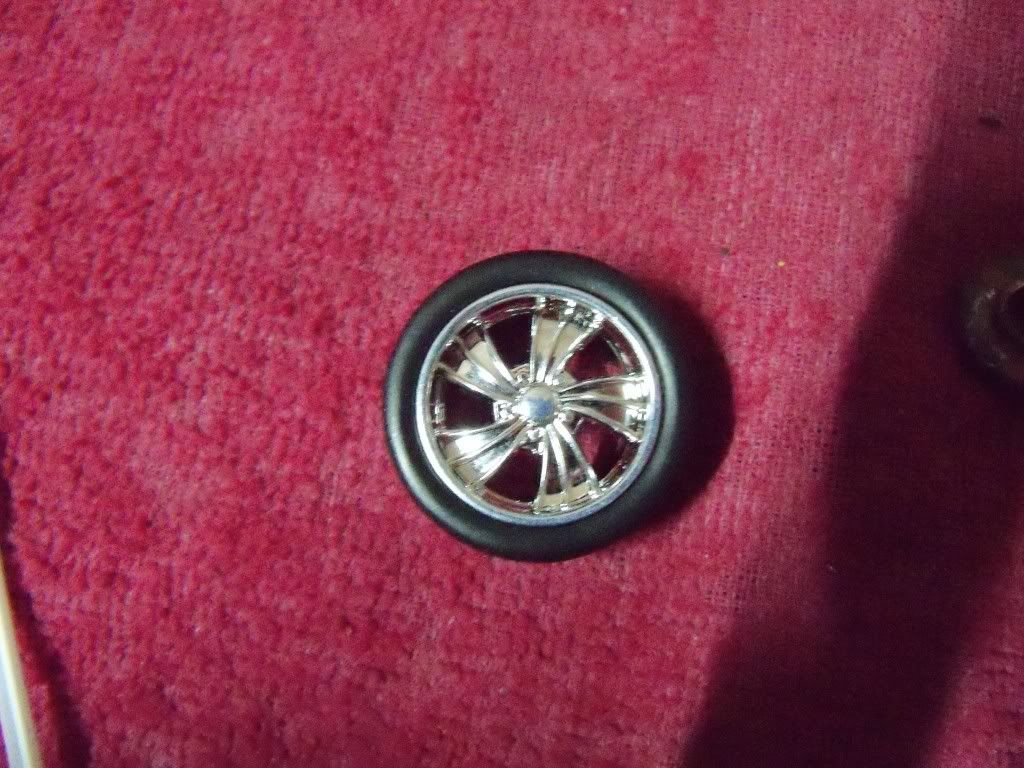

Las rines opcionales que trae vienen ciegas por la parte trasera
Y el frente es muy bonito
Para poder colocarles los discos de frenos hay que habrir el rin, para lo cual utilizo el mini torno y con trozos de plastico le hago el sistema de tamiya para el encastre
Ahora hago el encastre del disco en las llantas
Mido que no rocen los neumaticos en los guarbarros y adapto los discos al tren trasero

Creo que le iría muy bien, que taladraras los discos de freno.
Re: Camaro "RS" 69
JesusM escribió:Creo que le iría muy bien, que taladraras los discos de freno.
O éso o poner un fotograbado.
Otra opción es dar un lavado suave en negro.
Gracias Jesus, la verdad que tengo ganas de ponerles un fotograbado como dice Javier, pero ya veremos que sale despues de una pequeña modificacion que le hare al tren trasero

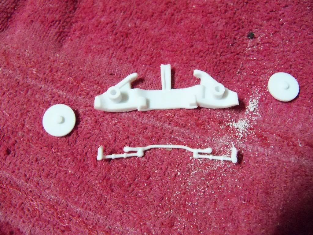

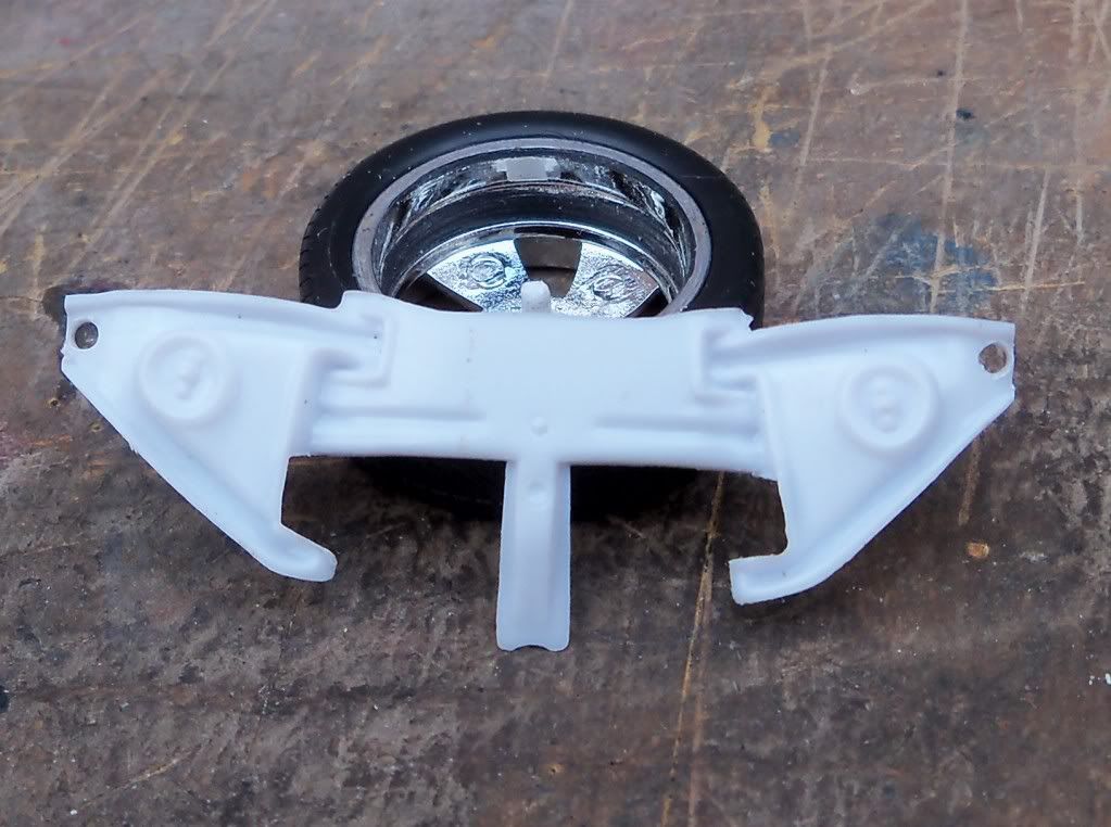

El tren delantero:

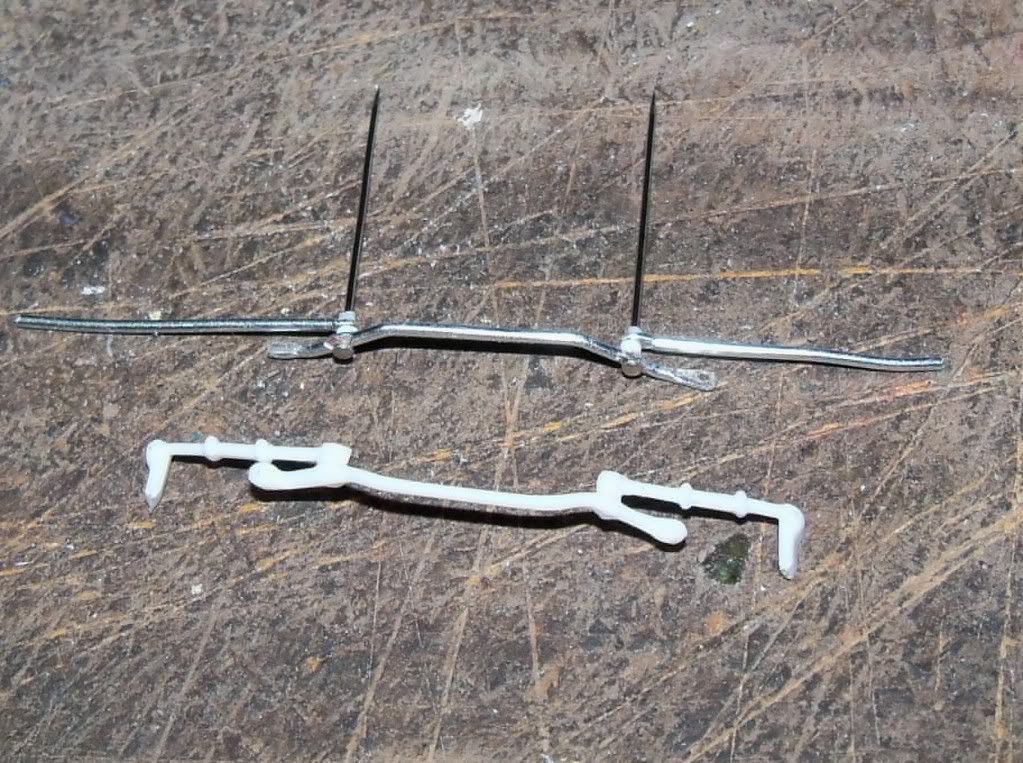

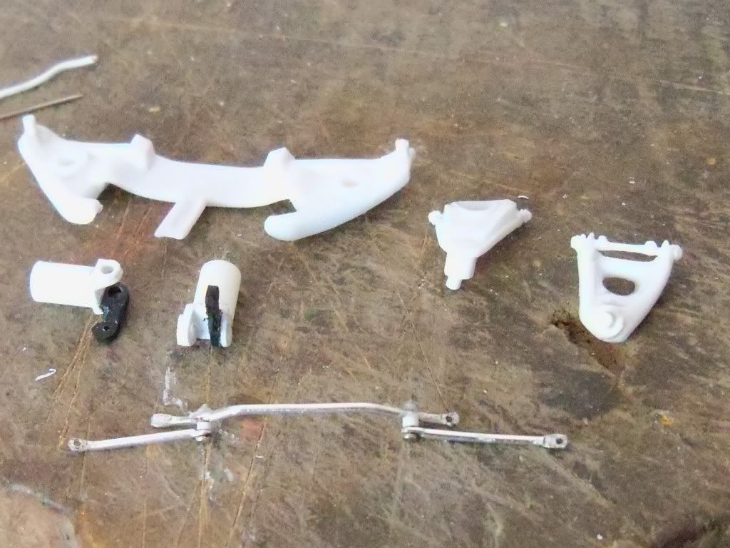

Venia todo en una pieza y como a mi personalmente no me gusta las maquetas sin moviemiento de direccion me puse manos a la obra, tubos y varillas de palstruc de diferentes medidas, alambre de aluminio, alfileres y demas chiches.
Piezas separadas:
Carretillas inferiores
Carretillas superiores
Nuevas puntas
Nueva barra de direccion:
Conjunto:

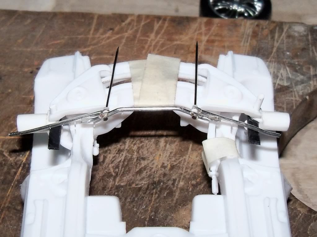

Probando y alineando
Como mencione anteriormente voy a utilizar los componentes del tren delantero en su totalidad

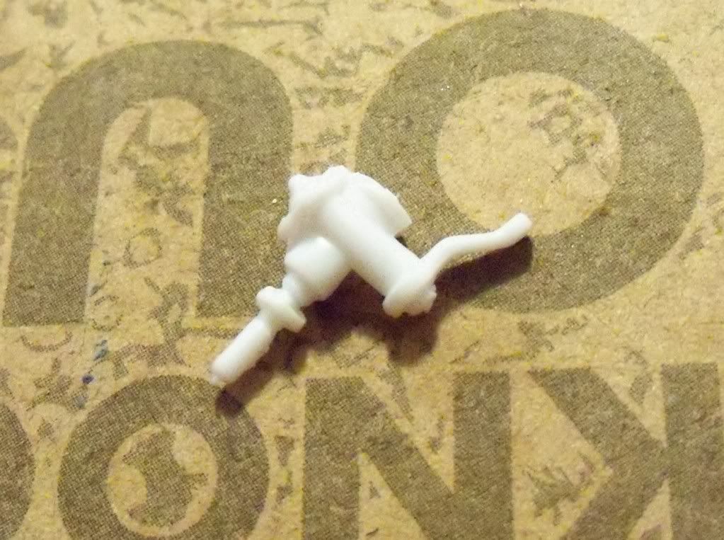

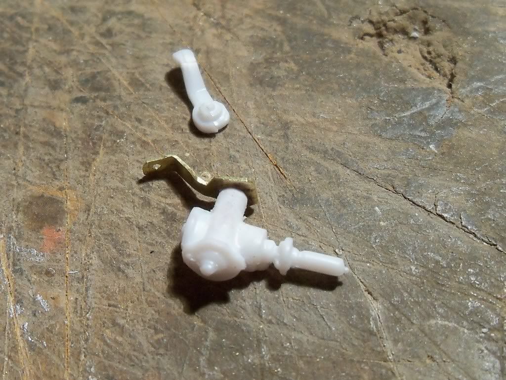

Caja de direccion:
Realizado el movimiento:

Lo estás llevando con maestría... recuerdo que eran un poco malillos... sigue así...
Re: Camaro "RS" 69
Que bueno lo de la direccion,y se movera la caja tambien? :shock: .
