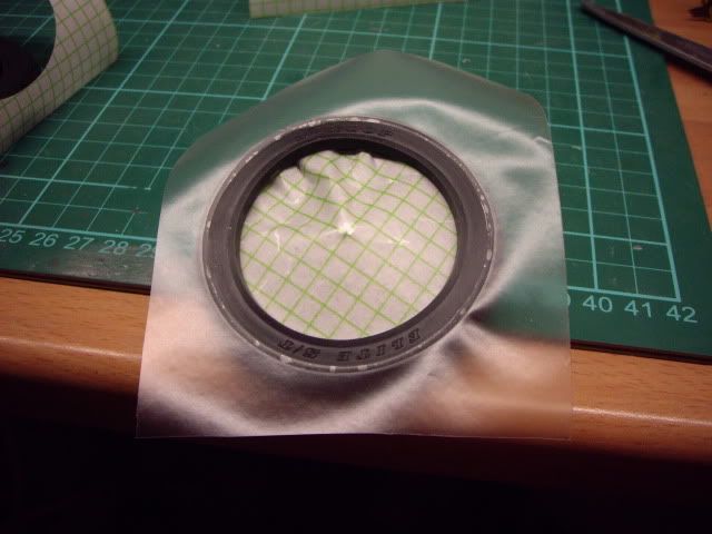

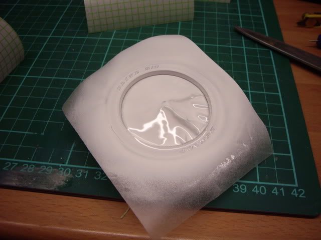

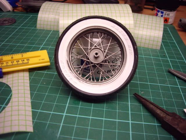

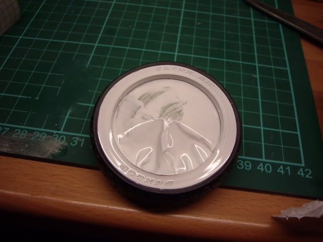

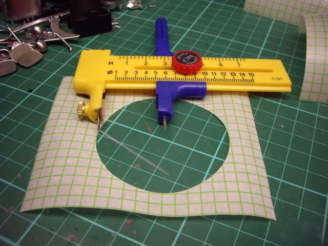

Ya creo que he encontrado la solución a pintar los neumaticos, aunque creo que la cagé por imprudente
1- Cortar una circunferencia de la medida que quiero hacer la banda, uso enmascarado transparente
2- Pego el enmascarado, uso transparente para ver el interior e intentar hacer el circulo igual en toda cincunferencia e introduzcoun circulo dentro para no manchar la llanta(que la jodo de todas formas)
3- Pinto con IMPRIMACION BLANCA DE TAMIYA(curioso resultado)
4- Levanto el enmascarado exterior
5- Ahora me precipito al levantar el enmascarado interior, pues se encharco de imprimación y manche el borde de la llanta(no se como lo voy a arreglar), hay que esperar a que se seque, joder!!
Y como veis el resultado es cojonudo, pero las prisas son malas consejeras y nefastas compañeras del modelista.
Ya dejareis algún comentario.
Saludos Boni
Re: H-D FLSTN Heritage Softail Special Vs H-D FLSTC Heritage Sof
Pues nada Boni, tu mismo lo has dicho: El resultado es bueno y las prisas malas :D
Mensajes: 6810
Visteme despacio , que estoy apurado (Napoleon Bonaparte)
La verdad da el pego el trabajo que te pegaste , me encanto , ya podras solucionar pòr el apuro el manchon , pero las bandas quedan de muerte .Saludos y tenes un MP .
Al final has llegado a una solución buena para los neumáticos pintados. La prisa o impaciencia es lo que tiene....
Van muy bien ese montaje de las motos, una pena lo de la rueda.
Te ha quedado de lujo Boni. Ahora lo q tienes q hacer es practicar, jejeje. incluso puedes probar con imprimación de Mr hobby blanca:
Lo puedes diluir y en un plis se seca. 8)

Manolo escribió:Te ha quedado de lujo Boni. Ahora lo q tienes q hacer es practicar, jejeje. incluso puedes probar con imprimación de Mr hobby blanca:
Hola Manolo, no probaré con esta, con la de Tamiya quedó de muerte y ademas no se resquebraja, gracias por tu interes.

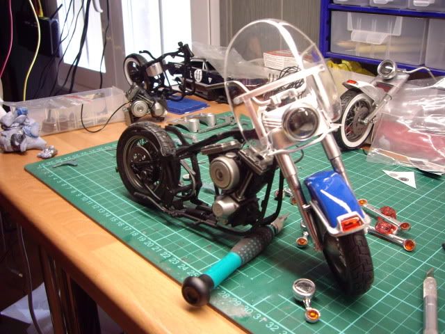

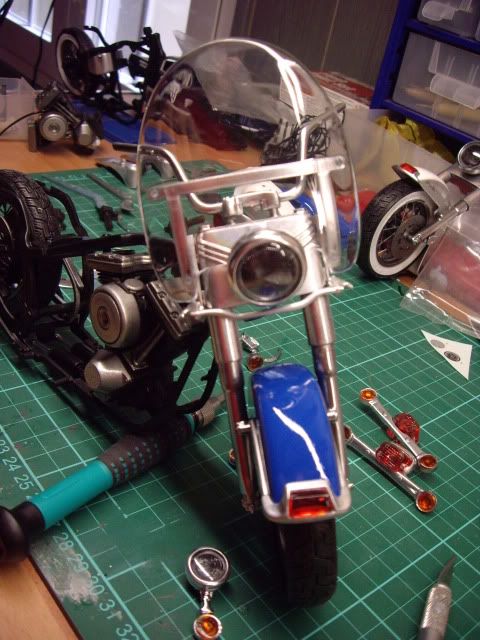

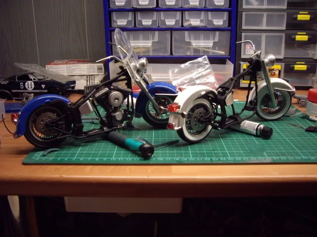

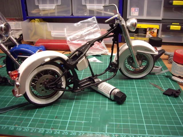

Algún avance más, que no sea todo teclear......................... :P :P :P
Ya queda menos
Saludos Boni
Que bonitas te estan quedando!!y la que lleva las ruedas con el perfil blanco queda super elegante,gran detalle!!
Boni, te está quedando de cine, me alegro q te vaya bien el sistema de la mascarilla.
