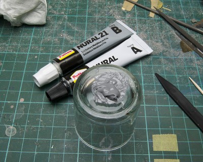

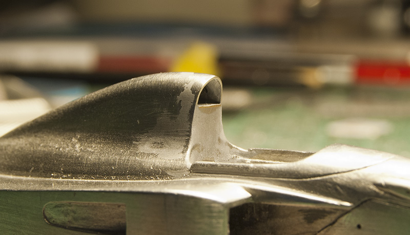

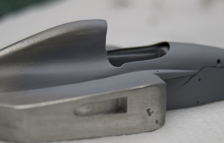

Al lío, este modelo tiene la toma de aire superior muy fina, y luego habrá que ponerle dentro el arco de seguridad, o almenos algo negro que lo imite en cierto sentido. Así que se vacía, como suele ser habitual, pero esta vez lo he reforzado con un alambre de latón alrededor de la toma, y una plaquita también de latón en la base, para que la forma quede más definida y resista mejor la manipulación, creo que en esta foto se ven las piezas:
Y aquí ya enmasillado:
Ya me pensaré qué le metro dentro para imitar el arco.

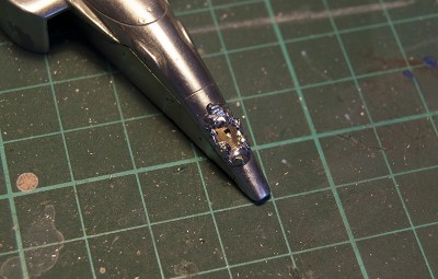

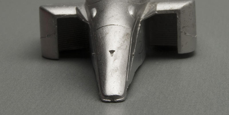

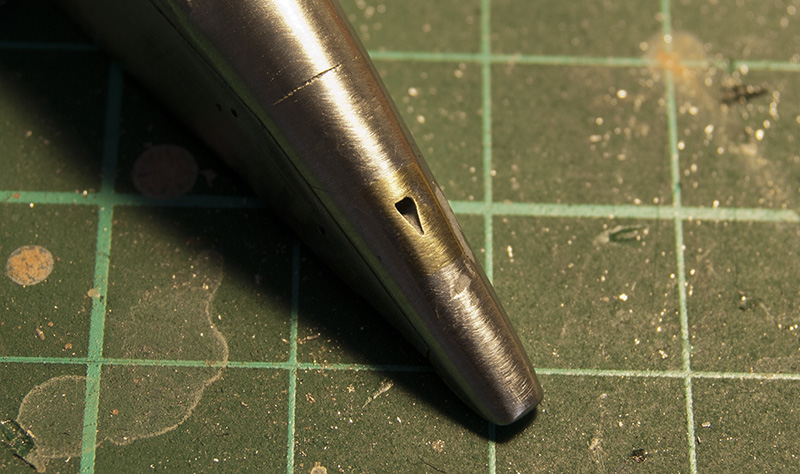

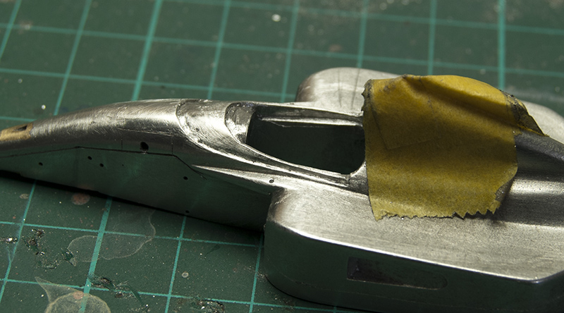

Por otro lado, la toma Naca del morro no terminaba de gustarme, y me parecía que se iba a tupir con las capas de pintura. Además, la forma de la toma que viene en el kit no es muy fiel a la original:
Así que la perforé y le puse una plaquita en la parte posterior. Debería haber quedado bien, pero no, no sólo por la mala definición, sino que además estaba torcida (no tengo foto frontal)
Al intentar arreglarlo, destrocé la toma. Pero esta es de esas veces en las que una pifia te lleva a mejor puerto. Pensé arreglarlo con un fotograbado, casero claro y al menos he aprendido a hacerlos, que no es poco.

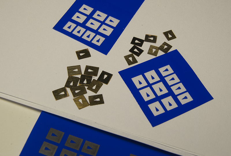

Hay muchos tutoriales en la web sobre fotograbados, sean de modelismo, de arte, joyería... pero yo agradezco especialmente las indicaciones del forero Yako sobre el press&peel:
viewtopic.php?f=4&t=3300" onclick="window.open(this.href);return false;
El ácido que he empleado es precloruro férrico, menos tóxico que algunas recetas de ácidos tradicionales. La capacidad de mordiente de este producto se incrementa con la temperatura (lo suyo es usarlo a unos 50-60ºC) y si mantenemos la pieza a grabar bocabajo y en movimiento (ojito!!! imprescindibles guantes y gafas de protección). Como usé plancha de latón de 0.12mm los grabados se hicieron en unos 10-15 minutos.
Re: Tameo Ferrari 643

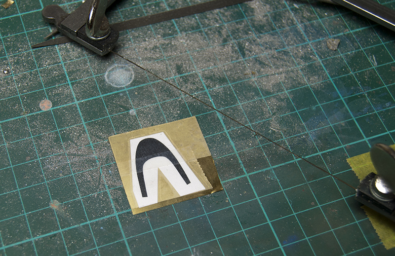

Como véis hice dos tipos de modelos, unos con la forma de la toma delantera y otros para las tomas traseras, que no vienen marcadas en el kit pero que sí estaban en la carrera de Francia.
Hice un montón de ellas porque no sabía cómo iban a salir, y además ya que se compra el prees and peel y montas el follón del ácido, compensa hacer al menos un par de tandas.

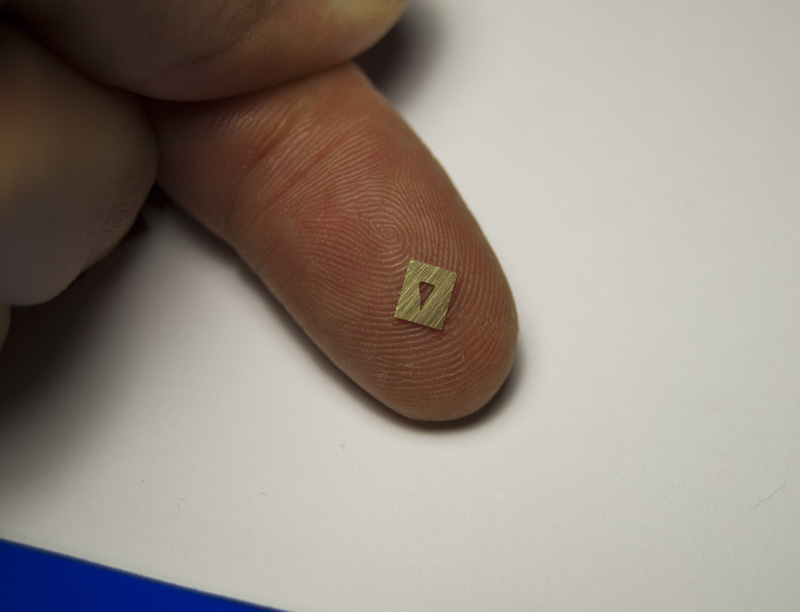

La definición no es la de una pieza comercial, pero creo que es muy aceptable para algo casero:

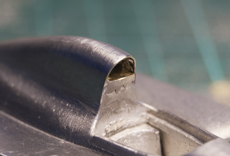

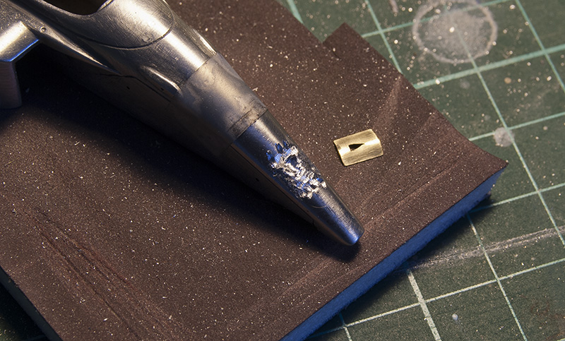

Ahora quedaba lo difícil, al menos para mí, que era poner la dichosa pieza en su sitio.
Primero doblarla convenientemente y hacer un cajeado:
Ajusté la posición con unas gotas de ciano en gel, y soldadura al canto:

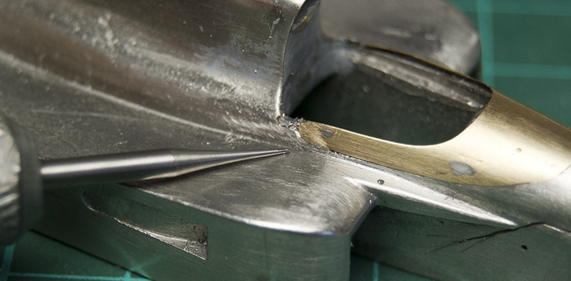

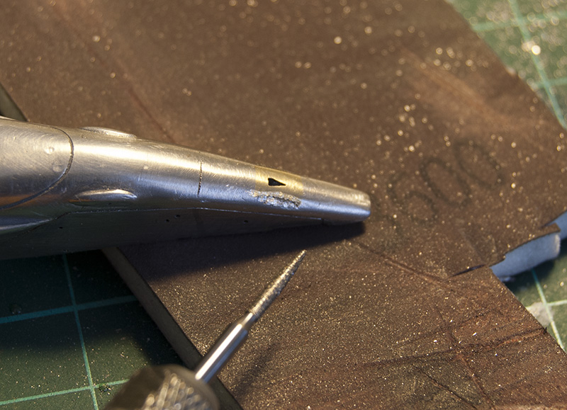

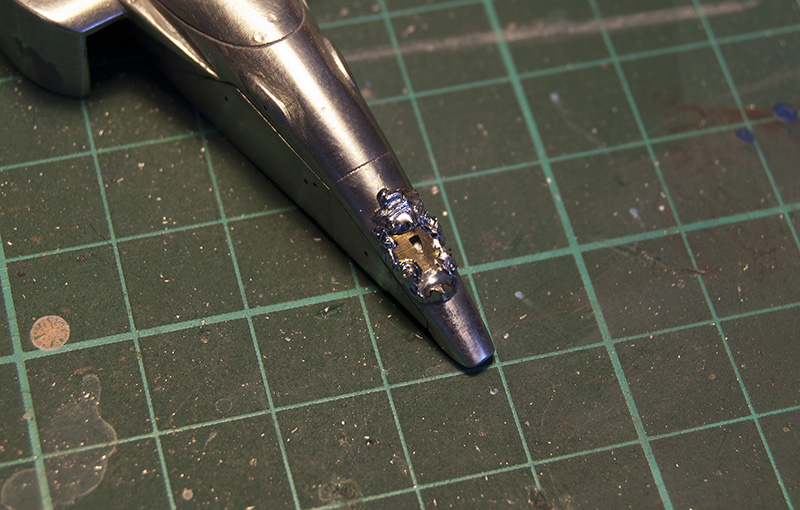

Uno de los bordes quedaba algo levantado, porque la placa era muy ancha, así que la mejor opción era cargárselo, y para eso nada como una punta de diamante, que se come el latón sin problema:
Y una vez rematado:

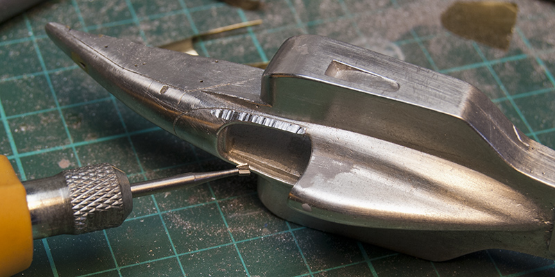

Para hacer la parte interior, le puse un poco de masilla a la que dí forma con un pincel humedecido en acetona. Supongo que tendré que dar más capas.

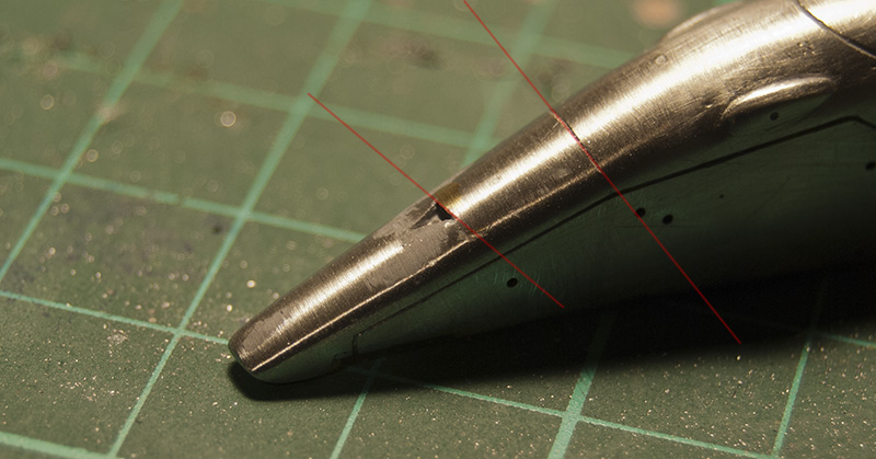

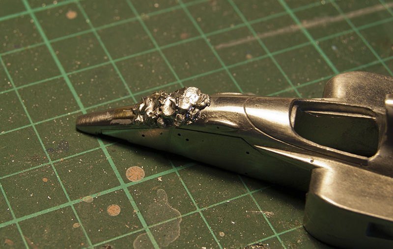

Claro, tanto limar, le dí de más en la parte inmediatamente superior a la toma, y aunque no se nota en la foto anterior, había roto la curvatura general del morro, así que le he puesto buena cantidad de metal blanco fundido encima:
Y ahora estoy en limpiar todo el desastre, pero parece que ya casi está subsanado.

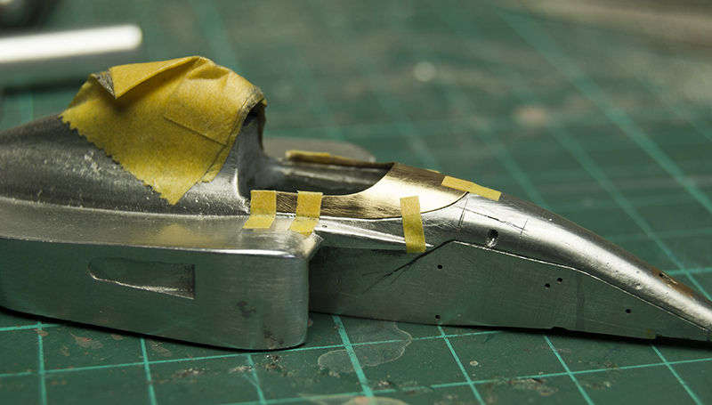

Para pegar la pieza, opté por pegamento epoxi. La próxima vez que haga algo así utilizaré uno de fraguado más rápido, porque este, al no tener una mordida inicial fuerte, me dió más de un problema. La pieza de latón flexionaba incluso con las cintas adhesivas que le puse para mantener la forma, y mira que había probado los encajes, pero bueno, más vale saberlo tarde que nunca

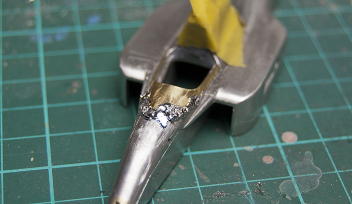

Luego, para afianzar bordes y rematar holguras, un poquito de estaño en dos tandas. En el frente:

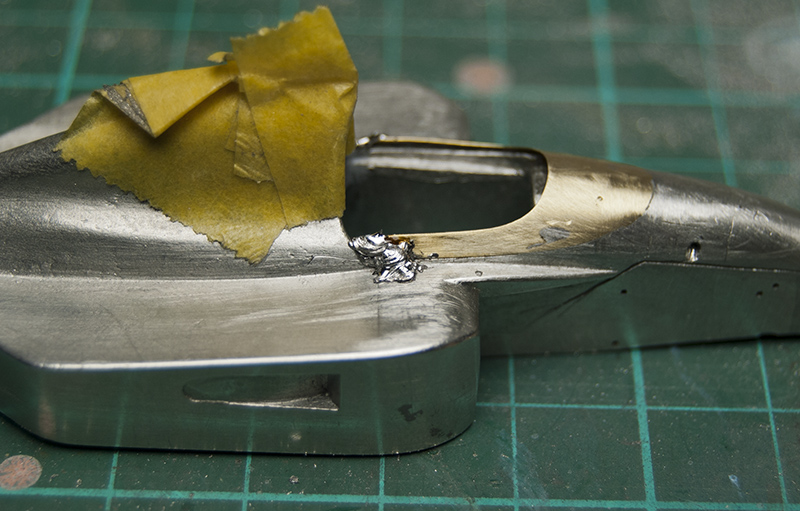

Y luego en las terminaciones de atrás, que se despegan con mirarlas:
Y a rematar esa zona. Primero atacando con una fresa de 0'5, luego limas y lijas:

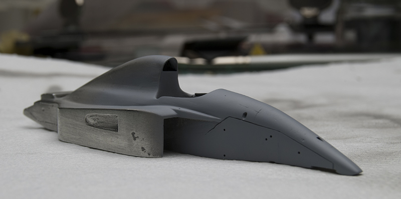

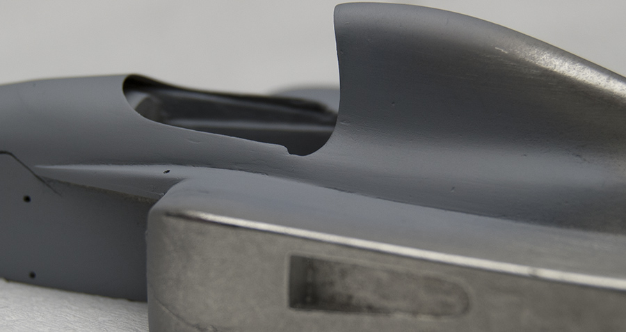

Bueno, aquí con imprimación provisional para ver cómo va el asunto.

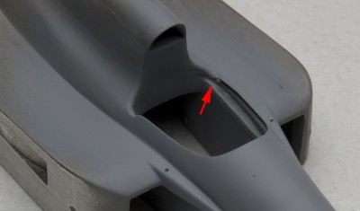

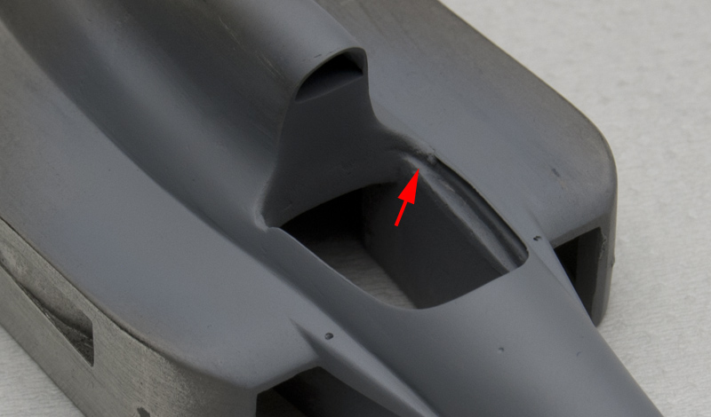

Un lado mejor que el otro:
El de la izquierda está raruno, intentaré arreglarlo:
Última edición por Avaz_78 el 27 Mar 2016, 23:58, editado 1 vez en total.
Empieza a tener otro aspecto, aunque queda mucha tela que cortar.
Tiene problemas. Los bordes internos de la chapa metálica han quedado un poco gorrinos, y cada vez que intento arreglarlo, se abre. Espero que al ir en negro, se vean poco los fallos de esa zona. La chapa de la izquierda ha cogido dobleces, cantan más en foto que en vivo, pero están ahi...
Lo peor es que esos bordes se despegan con nada. Los he reforzado con cianocrilato por dentro, pero no me fío. Como se casque con la pintura y el barniz encima me da un infarto...
