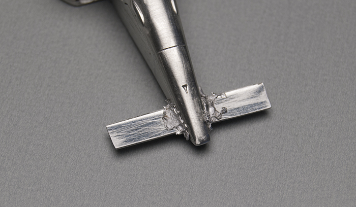

Al modificar el ángulo de la carrocería, el alojamiento del alerón que traía el kit ya no servía. Lo cegé con más metal blanco:
Le rehago el cajeado, pero más grande , para ir probando. Cuando encuentre la postura le pondré epoxy para cerrar el hueco:
Y de paso, montaje del alerón, para hacer pruebas con él montado por completo. Está soldado salvo los "aletines" superiores, que combinan soldadura y loctite. La flecha indica la guerra que me dió una de las piececitas que van añadidas:

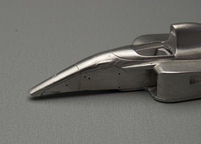

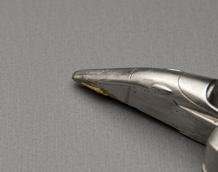

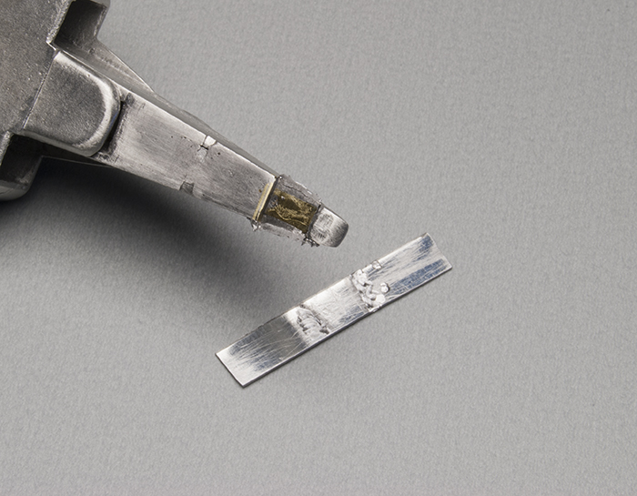

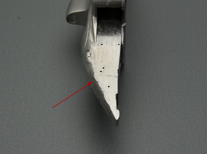

Me costó encontrar la postura correcta del alerón delantero. Una vez lograda, más o menos, rellené el hueco con metal blanco. Para ello corté una chapa de aluminio, la pegué y fundí trocitos de metal con el soldador. Luego se fresa el exceso y se arranca la chapa de aluminio (el metal blanco no se pega al aluminio, aunque se agarró más de la cuenta)
Luego para rematar, le puse un poquito de Tamiya epoxi de fraguado rápido. Presioné con el alerón convenientemente untado de vaselina (truco que os he leído por aquí varias veces) y el hueco del alerón ya queda ajustado:

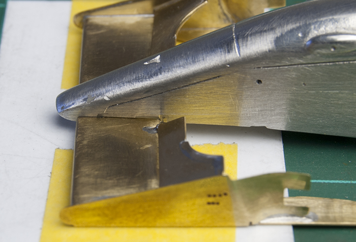

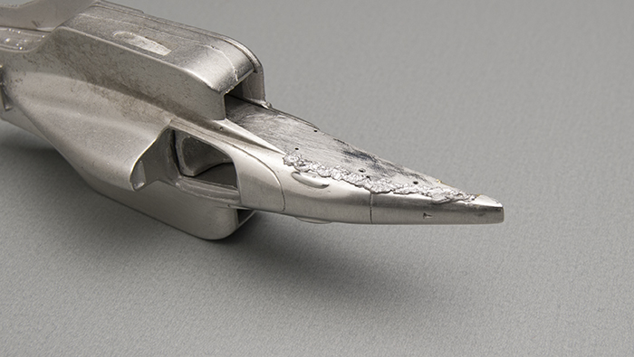

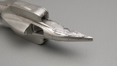

Luego tocaba rehacer el panelado lateral. De nuevo se cubren con pequeños trocitos de metal blanco que fundo uno a uno con el soldador.

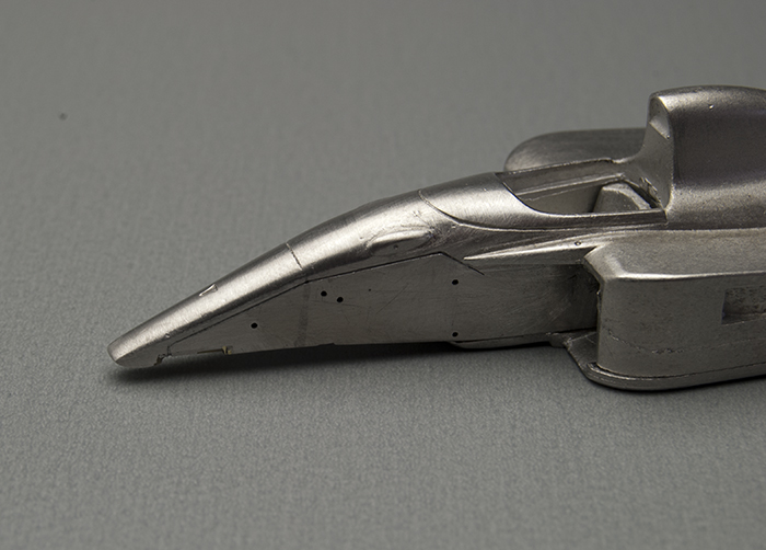

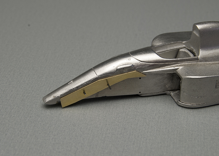

Después a limar, pero no del todo. Reservé la parte superior porque la curvatura de la carrocería empieza a partir de la línea de panel, y me pareció mejor hacerlo después aprovechando la guía metálica que le iba a poner (creo que las fotos son más explicativas que yo):
A la plantilla, además de pegarla con ciano, le puse un par de marcas para garantizar la posición. Son las barritas negras que se ven en la foto:
Edito, se me olvidó una foto...
Al panelado le he dado la mayor profundidad que he podido, que no ha sido mucha. En todo caso es para marcar la separación entre carrocería y monocasco y pintar el carbono correspondiente con mayor comodidad. La línea superior del morro no la he rehecho porque aún estoy dándole vueltas al asunto de la toma Naca, aunque me da en la nariz que voy a dejar la que viene modelada.
