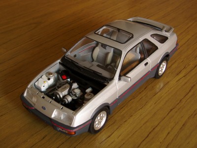

1/24 Tamiya Ford Sierra XR-4i

Si que ha mejorado la parte de los faros. Has conseguido un gran efecto de bombilla.
Y muy bueno ese trabajo con la tapicería. Tenía que ser todo un quebradero de cabeza para los dueños mantenerla limpia, de lo clara que era... ¡cómo para llevar niños dentro :lol: !

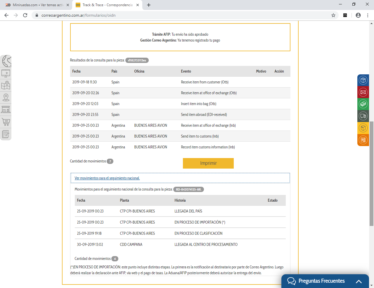

estuve viendo mi post sobre el Skyline cuando Manafrank me envio las llantas Nismo y tardo 3 meses en llegar a mi casa, por lo que sacando cuentas no habra novedades del Sierra hasta mediados de Noviembre cuando lleguen los cristales. Asi que he resguardado del polvo el modelo desarmado en la vitrina, chasis e interior por un lado y carroceria por otro. No puedo adelantar nada del motor hasta no cerrar el modelo debido a que no se cuanto lugar me deja para el filtro de aire entre el motor y el capot.

novedades
Ya falta poco.
Mas novedades pronto.

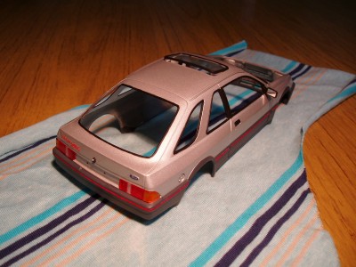

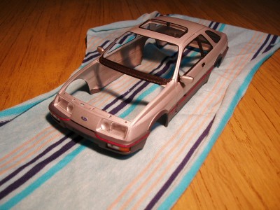

ayer recibi los cristales que Manafrank me ha alcanzado y ya le he colocado las luces y techo solar a la carroceria. Las imagenes
Pronto cerrare la maqueta y mostrare aqui los avances.

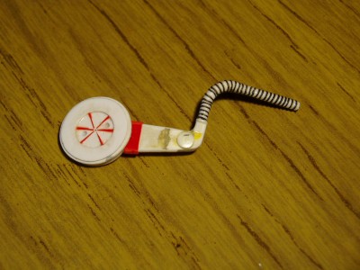

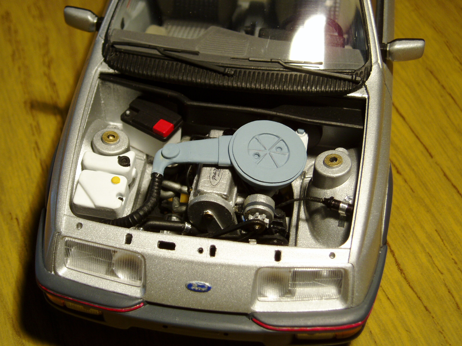

estuve con el tema de la toma de aire del Sierra y despues de recortar plastico, doblar y estirar para hacer un hilo llegue a la pieza que necesitaba
Pintada de color Gris Niebla de Eterna con su ducto en Negro (acrilicas), la coloco en su definitiva posicion y doy por terminado el motor.
Ahora voy a ver si puedo hacer las patentes que quiero, nada singular pero quiero ver si los agujeros que trae el kit de base me sirven para tal fin.
