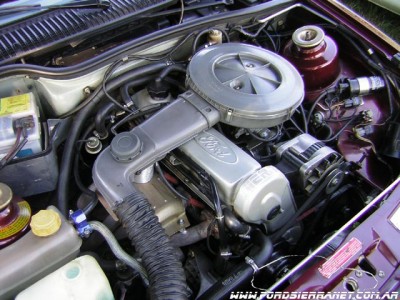

he conseguido este antiguo kit tamiyero y voy a reproducir el Sierra XR-4 de Argentina, por lo que primero hare lo de costumbre, hacer un motor, ya que Tamiya doto a este modelo de un V6 y en mi pais el motor mas potente que tuvo fue un 4 cilinros en linea de 2300 cc, producido en Brasil bajo el nombre Lima.

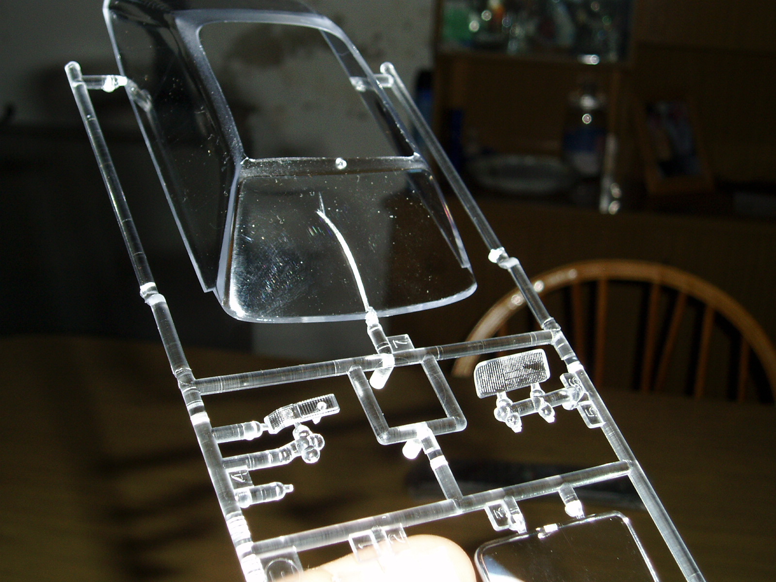

Foto del parabrisas

Manafrank ademas de alivianarme el trabajo de construir el motor de cero, tambien me paso el manual de Tamiya en ingles, ya que el mio esta en japones sin codigos de colores y tambien me alcanzara los nuevos cristales. Muchisimas gracias Manafrank.

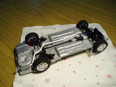

Empece por decidir de color pintar la Sierra y me decante por el color plata, asi que pinte el chasis y los trenes correspondientes y arme hasta colocarle las ruedas previamente descromadas y luego pintadas en color aluminio.

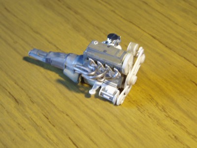

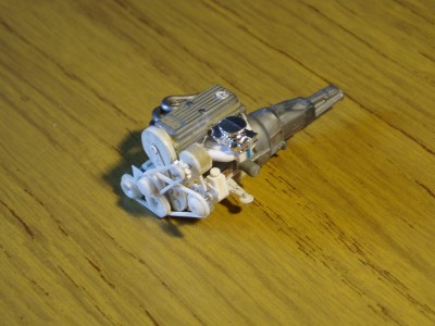

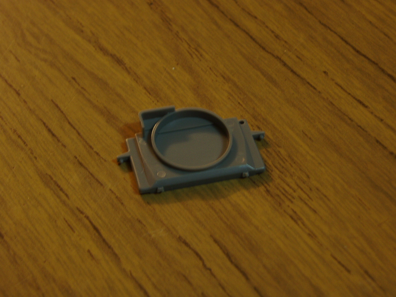

Recorte o reforme el radiador para que sea la version argentina y empece a cortar, limar, agujerear, doblar con calor y todo eso hasta llegar al motor que se ve a continuacion, a falta del motor de arranque, cables, escape, portafiltro de aire y demas cosas, utilice un carburador de una Nova que tenia por ahi que en dimensiones parece bastante justo
Ahora empieza la seccion pintura del motor.

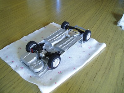

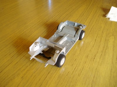

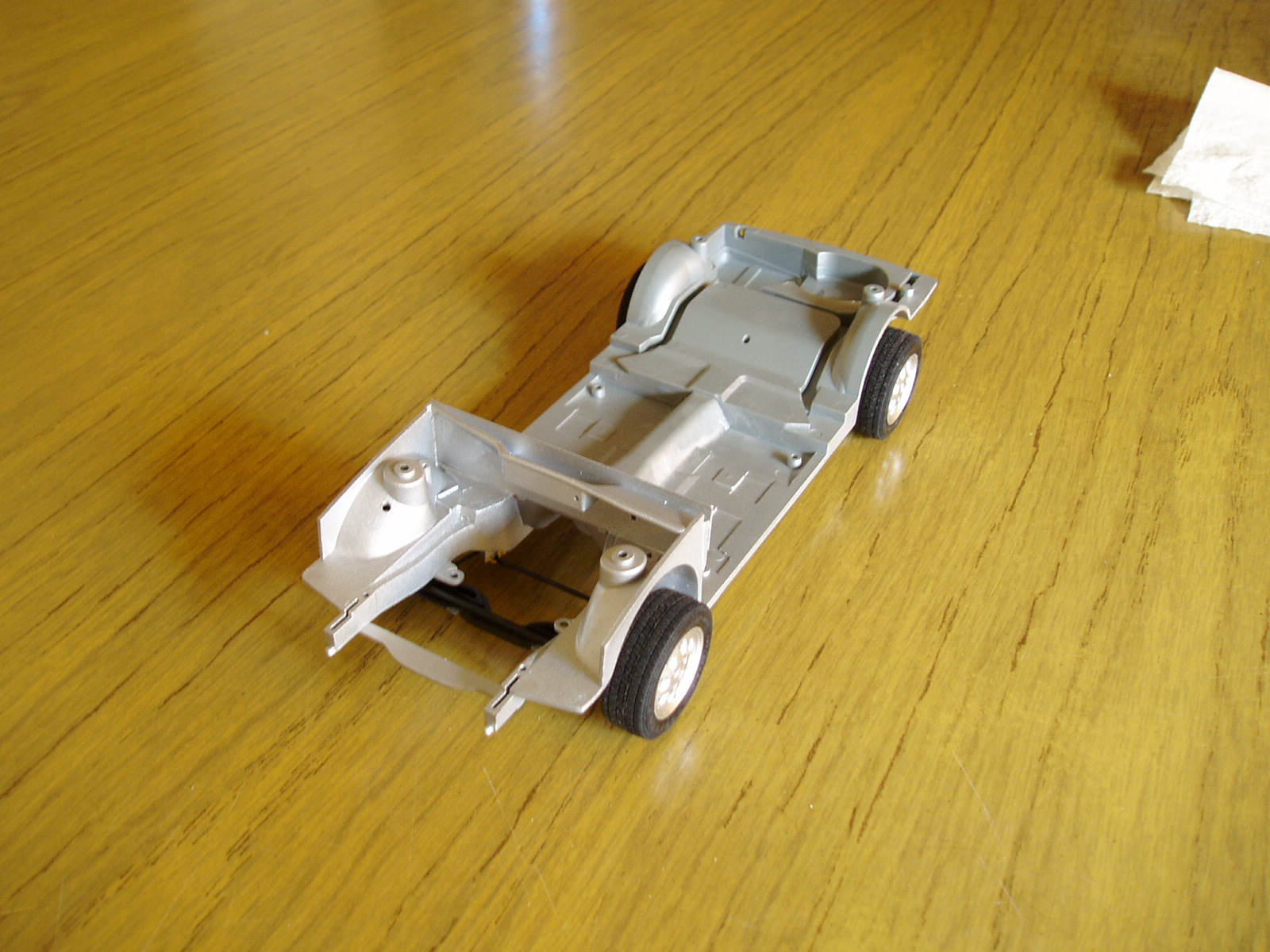

unas fotos para ver como encaja en el chasis
Re: 1/24 Tamiya Ford Sierra XR-4i
Como te lo curras.

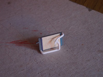

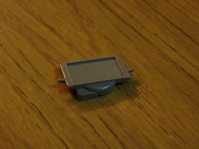

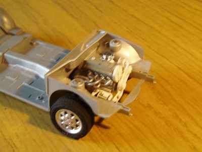

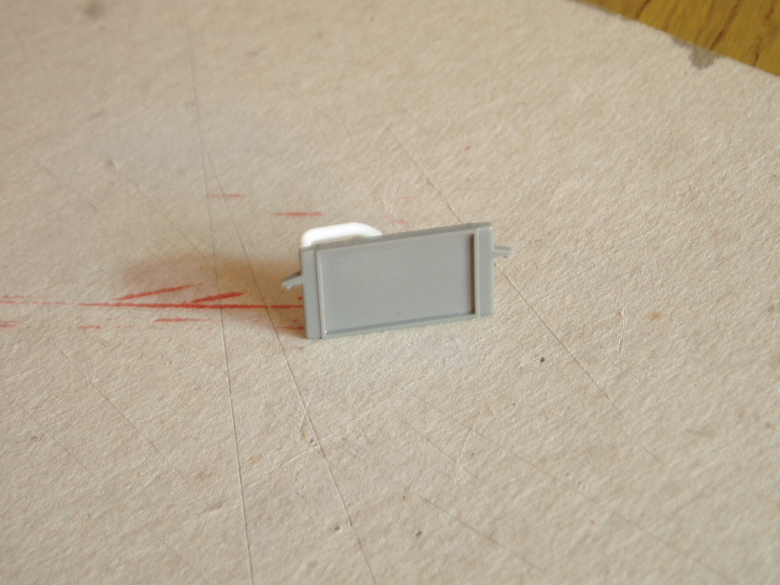

habia nombrado que habia trabajado en el radiador pero no lo he mostrado, en definitiva elimine toda una cara y rehice con papel de cigarrillos y tiras de plastico. Para las mangueras utilice evergreen de 2mm doblado con calor.

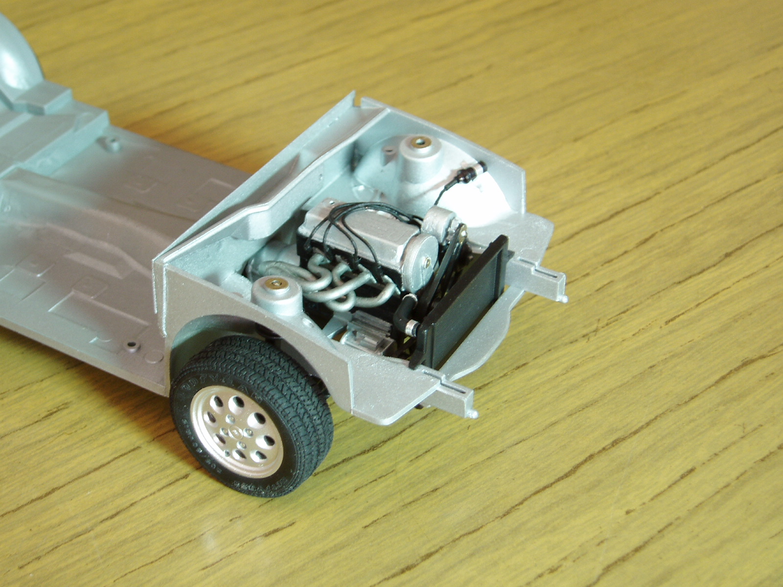

Luego de esa breve explicacion sobre el radiador paso a mostrar como va el tema motor, ya montado en el chasis definitivamente.
Pronto habra mas novedades.

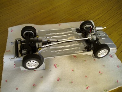

ayer estuve con el caño de escape, para lo cual utilice evergreen de 2mm, lamina de 0.5mm y el silenciador del kit.
Antes de pintar
Instalado definitivamente
Mas avances a la brevedad.

grave error mio, no puse ni una fotografia del vano motor, aqui va
