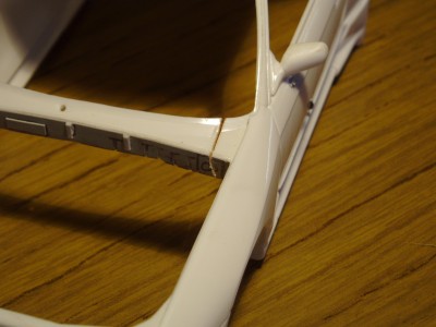

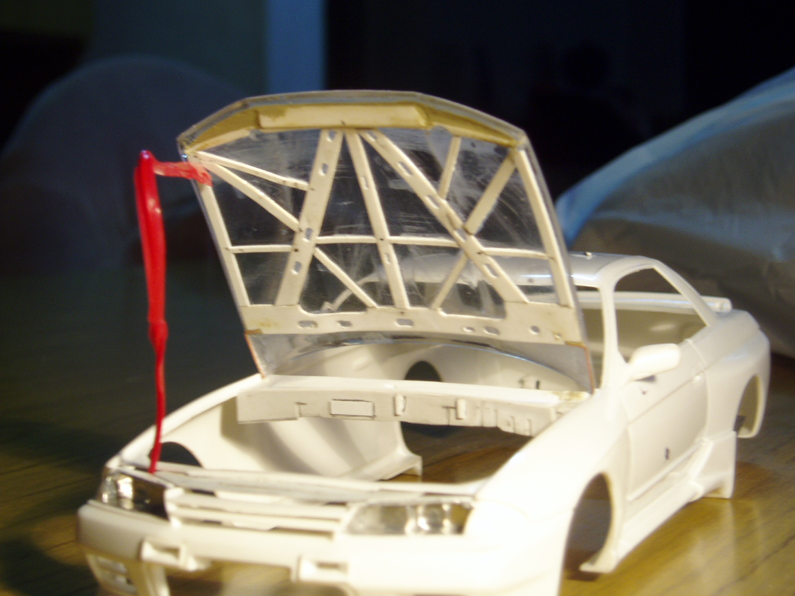

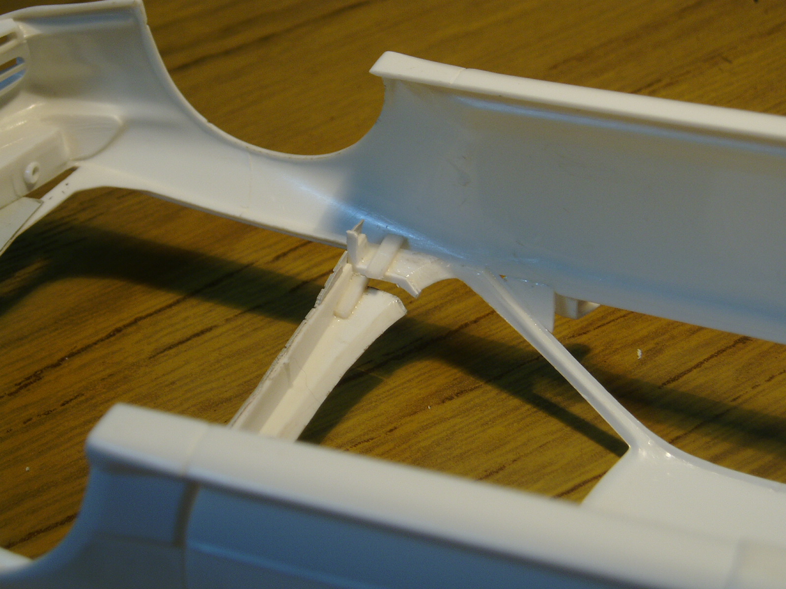

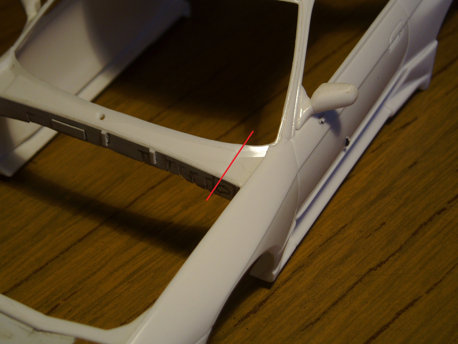

empece con el capot, las bisagras las hice con alambre de cobre de 0,5mm de diametro en forma de Z pegadas con cianocrilato. En la carroceria hice dos agujeros de 0.5mm de diametro y para que el capot entre a su lugar se me ocurrio cortar la parte superior del firewall para poder ensanchar la carroceria y asi poder permitir el ingreso de los ejes de la bisagra a sus correspondientes agujeros.
En la teoria (linea roja para el corte)

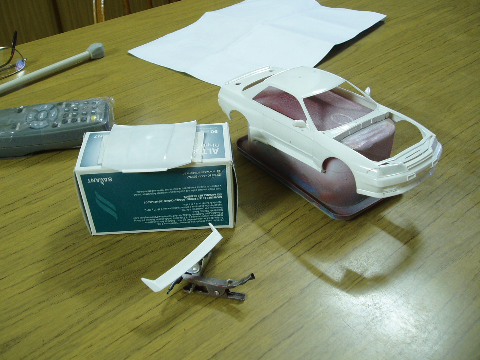

en la practica

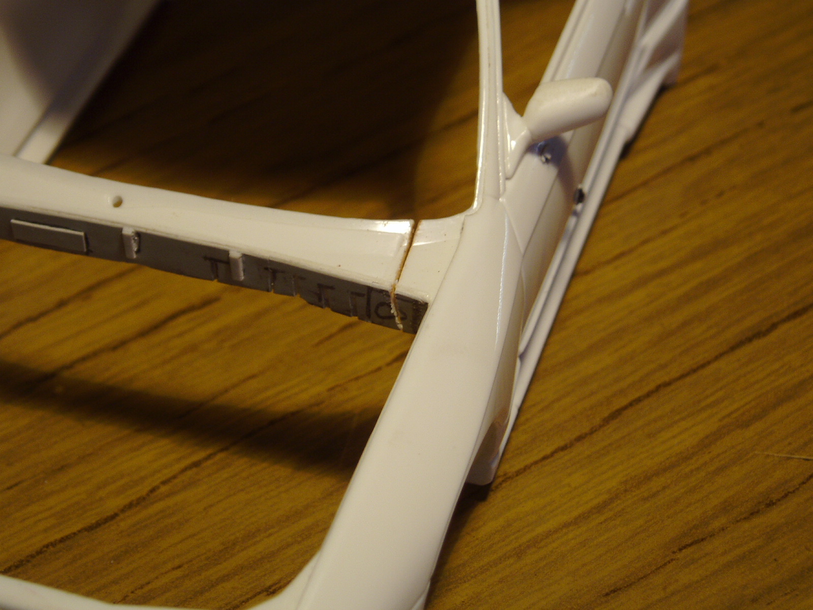

rellenando el corte con una lamina de 0.5mm de espesor se subsana el problema, luego se recorta con el perfil y se masilla si ubiese necesidad.
Por el lado de atras le hago unas trabas para que no se pueda desplazar, que solo pueda ensancharse.
Ahora toca ver como queda, todavia esta secando el pegamento.
Vi que el capot esta ligeramente revirado, quedando una esquina mas alta, poca cosa, pero me gustaria corregirla; intente corregirlo retorsiendo en sentido contrario pero nada, que me aconsejais para esto?
Esperando vuestras opiniones, saludos Germán.

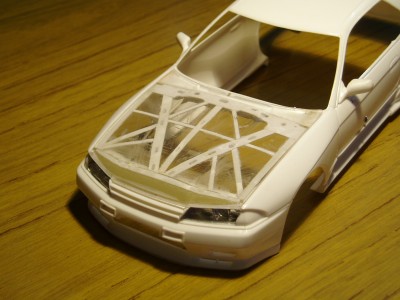

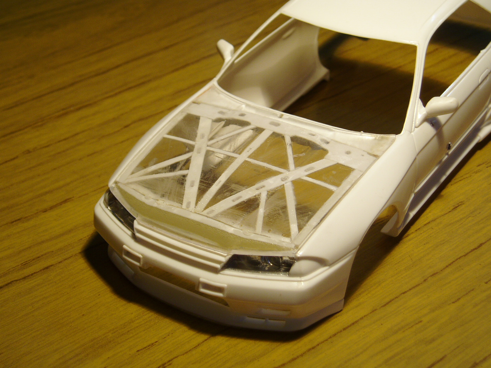

siguiendo los consejos de Vladamor he corregido el capot en su forma. Tambien le hice todo el entramado del interior
ahora falta redondear los vertices internos con masilla.

Titino escribió:Hola chicos,
¿Conseguiste hacerlo sin ningun problema?
¡Vaya capot!, muy bonito.
Re: 1/24 Tamiya Skyline Zexel
Menudo capot!! vaya trabajazo. No se si es provisional, o es por la foto, pero si lo lijases un poco los refuerzos quedarían un poco más integrados unos con otros, y con el curro que te estás pegando merecería la pena

Lo que quieres hacer con la nervatura del capó conlleva un trabajo serio (por experiencia te lo digo :wink: ), pero lo va a ganar el modelo no tiene precio.
¡Eso si, paciencia si quieres que quede bien, que te veo avanzar a una velocidad de crucero alta :D !
Mensajes: 5859
Getzrally escribió:Lo que quieres hacer con la nervatura del capó conlleva un trabajo serio (por experiencia te lo digo :wink: ), pero lo va a ganar el modelo no tiene precio.
Muchas gracias Borja por pasar y comentar; para hacer algo mas representativo de la realidad deberia hacer todo el vano motor nuevo ya que tanto en el frente como en el fondo el capot toca con este, y no puedes hacer perfiles altos. He usado para ello lamina de 0.5mm de espesor y en esas partes las he tenido que rebajar para que el capot quedara a ras con la carroceria (en forma de cuña).
Ahora toca pintar.

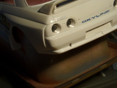

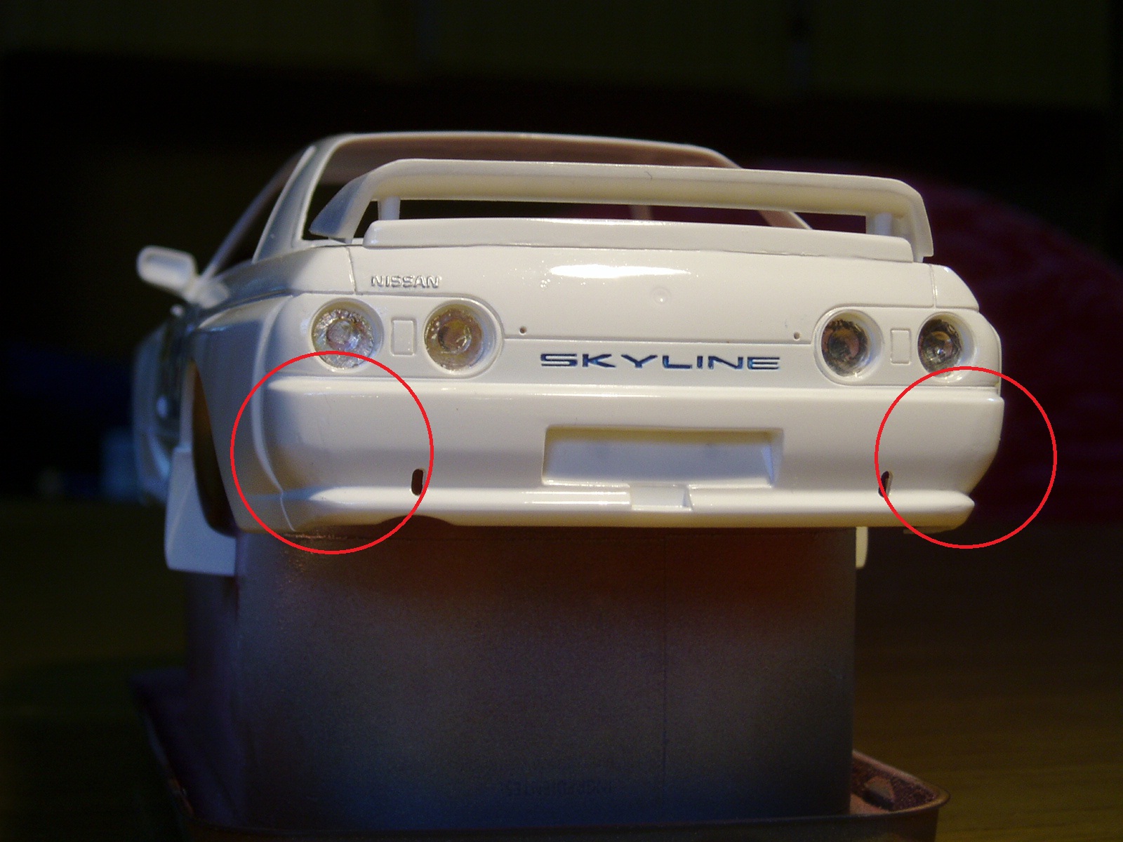

empece a pegar calcas pero encontre que en la parte trasera se ve algo extraño segun incide la luz, justo en la linea de union que masille y lije
la zona dentro de los circulos
otra fotografia (del otro lado esta igual)
es algo apenas percetible, que me acosejais? con una mano mas de pintura se solucionara?
Muchas gracias por pasar y comentar.
Si te molesta mucho esa sombra o marca de molde, yo enmascararía el parachoques y empezaría de nuevo, lijando y con una imprimación sellante.
Mensajes: 5859
sanzvictor escribió:Si te molesta mucho esa sombra o marca de molde, yo enmascararía el parachoques y empezaría de nuevo, lijando y con una imprimación sellante.
Muchas gracias por el consejo sanzvictor; nunca antes me habia pasado que se notara un "parche", es mas adelante no se notan, no se que paso. Me da por pensar que tiene otra forma distinta al resto del parachoques y es eso lo que da ese efecto porque depende del angulo en que lo miras.
