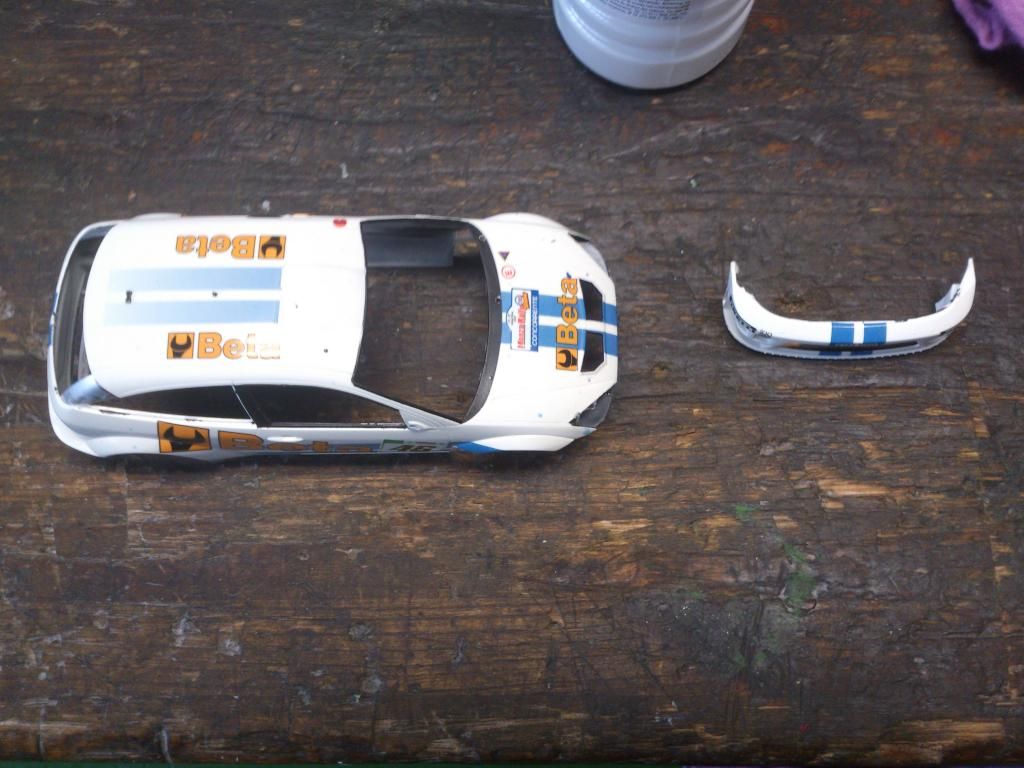

La idea era transformar solo el de Hasegawa. Queria hacer la version de Duval, pero fijandome vi que los parachoques no eran los mismos. Y entonces pensando y comparando el Focus viejo de Tamiya que tenia por ahi, se me ocurrio la idea de unirlos, porque las dimensiones y el acabado del Hasegawa no me acaba de gustar.
Asi empieza esto

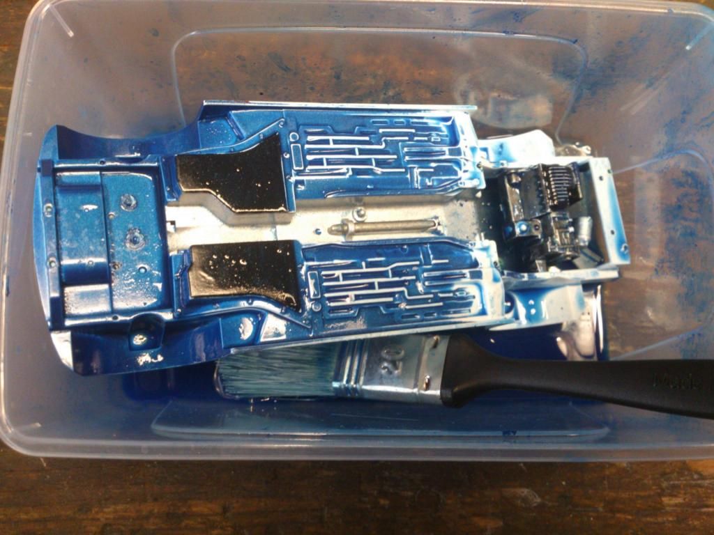

A este Focus (Tamiya) le di un baño de liquido de frenos para quitarle la pintura hace tiempo. Quedo asi. Hay que repasarlo un poco...
Este esta lacado y todo con el barniz de Zero Paints. ¡Cosa mas dura! Le he dado con acetona, aguarras, simil de aguarras, alcohol... y nada. Solo me queda por probar el liquido de frenos

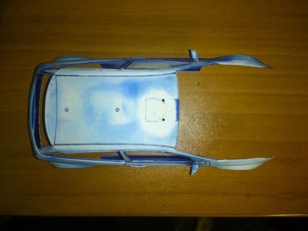

Empieza el proceso de despintado...

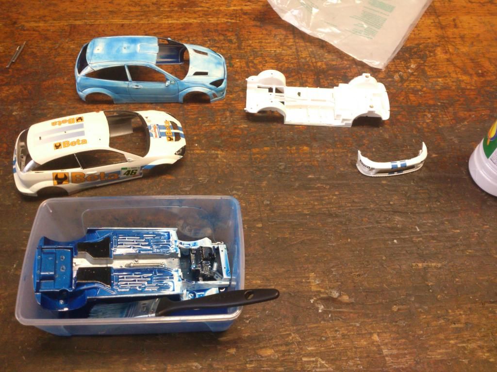

Este era el color del modelo antes de que se me "cruzara" la idea por la cabeza
Algunas piezas

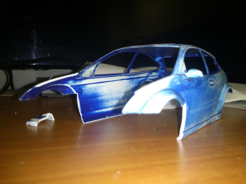

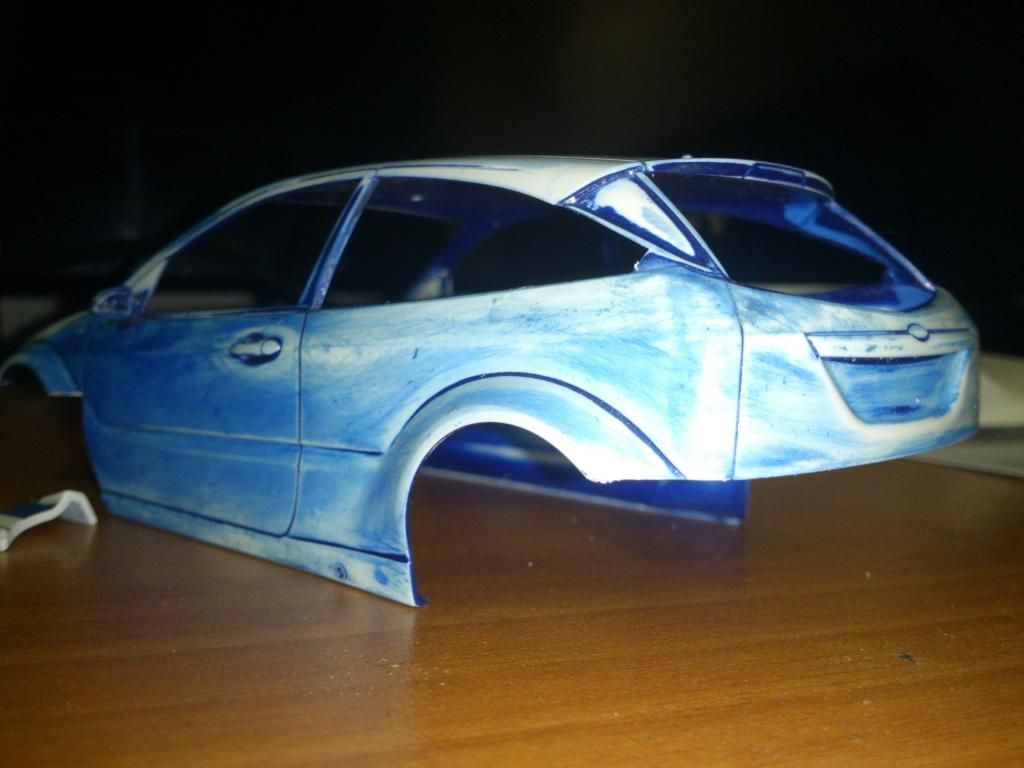

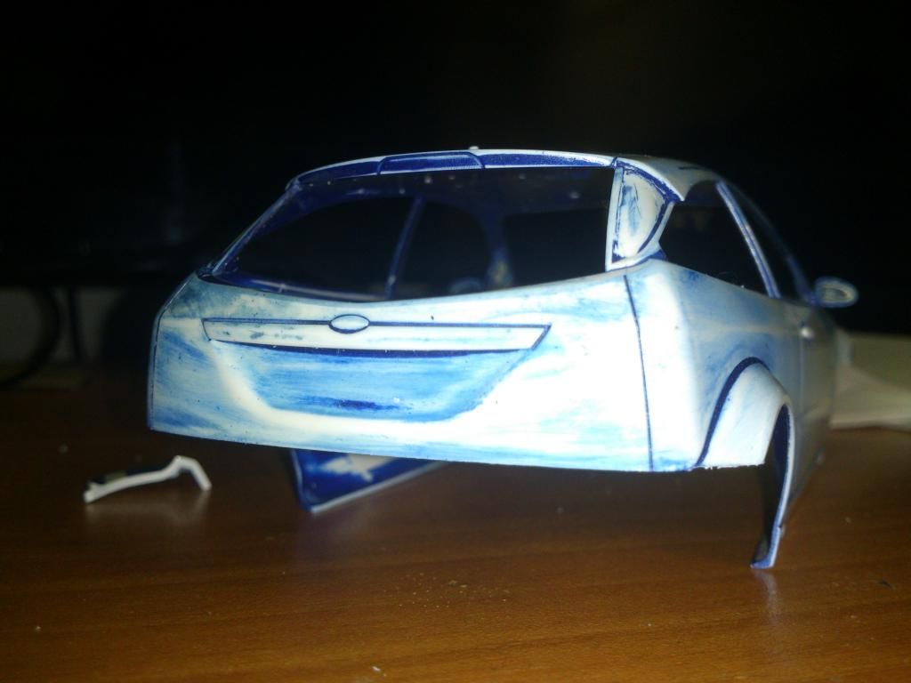

Y aqui empieza el arte del acuchillamiento... :lol: Parachoques, esquinas de las aletas, toma de aire del techo y capo, todo fuera
El corte de las aletas se me quedo una mas arriba que la otra... nada que no se pueda solucionar con masilla.

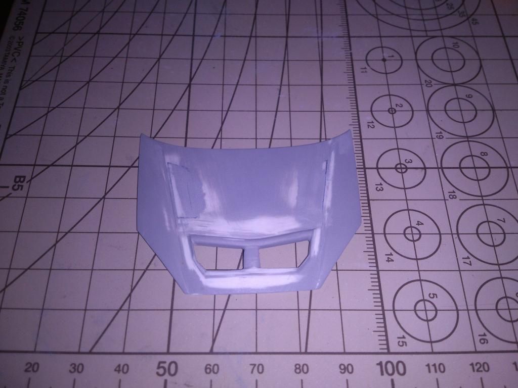

Bueno, como el capó del Hasegawa se quedaba corto en la carroceria Tamiya, dicidi tirar la cas por la ventana :lol: y hacer las entradas de los 2 pedazo de ventiladores que tiene este Focus. Pero para ello, tuve que cortar y aprovechar los faros del Hasegawa:
Hay que decir que una vez separe los faros del capó, este misteriosamente se desintegro por las 2 tomas y quedo inservible. Creo que cuando estuve intentando quitar las pinturas, algun compuesto ataco al plastico. Lo hice con aguarras y alguna cosa mas.
A ver como me las apaño para "empaquetar" el faro de Hasegawa en la carroceria Tamiya. Creo que estoy cogiendo el habito de Getzrally de primero cortar y despues mirar... :roll: :
Tambien separe el capo del parachoques del modelo de Tamiya, que los saque unidos:
El capó de los focus de ´03 a ´05 es llano en parte donde el '99 tenia las aberturas en la zona mas pegada al parabrisas, asi que procedi a quitar los bordes para despues rellenar y alisar:

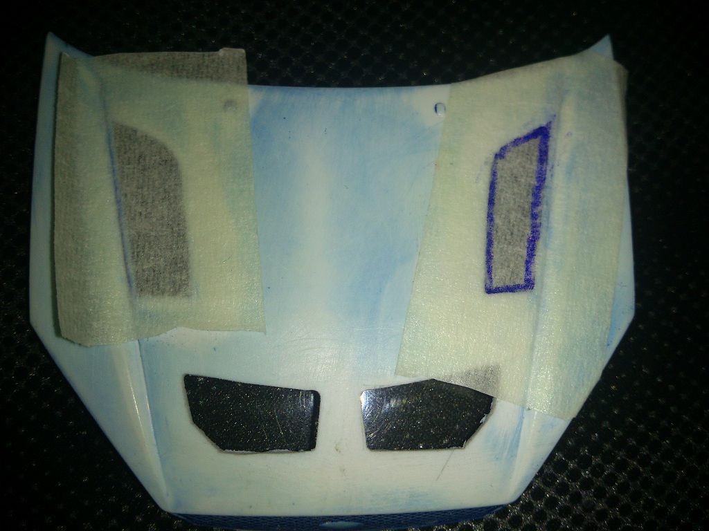

Me hice un patron a grosso modo de las aberturas de los ventiladores, las pegue en el capo de Tamiya, y procedi a taladrar y abrir :D :
Luego hice otro patron mas exacto, mas ajustado y lo alinee mejor que el anterior para afinarlo:
Con un trocito de tubo de estireno de 6.3 mm. de diametro, cortado por la mitad y rebajado, hice el travesaño central entre ambas entradas. Ya enseñare el resultado:
Con cinta de carrocera, marque un patron muy a lo bestia para rellenar los dichosos huecos. En este punto iba a intentar hacer los nervios elevados que lleva en las entradas, pero llegue a la conclusion de que tendria que tener muchisimo cuidado mas tarde lijando para dejar bien rematado los huecos antiguos, que haciendo estos primero:
Y asi esta la cosa por el momento. Me esta costando bastante tapar esos 2 huecos, porque al quitarle los bordes, se ha quedado todo bastante hundido, y dejarlo al raso con el resto del capó, con la curva que tiene, es para mis habilidades todo un reto... ¡Pero asi voy aprendiendo!

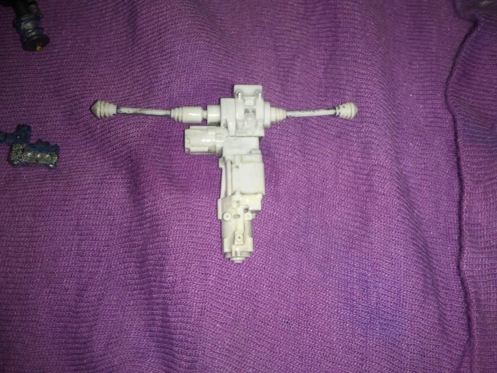

Como tengo el set de fotograbados de Studio 27, le elimine los soportes de los asientos moldeados en el chasis:

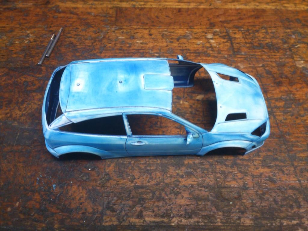

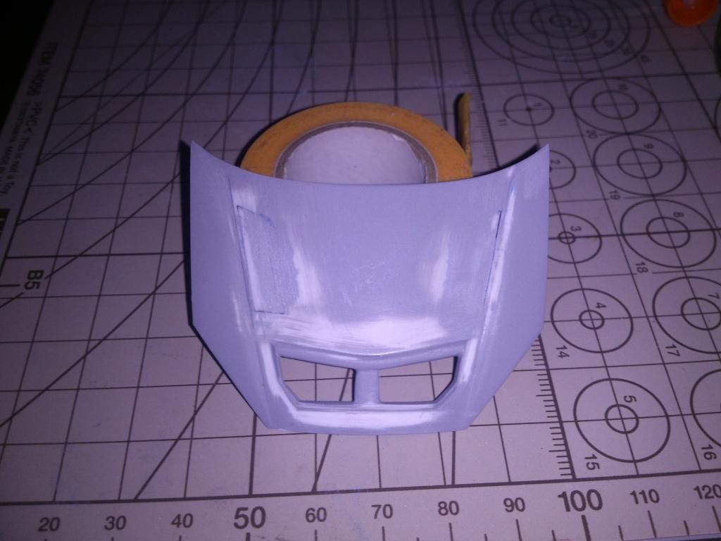

Y ahora el trabajo en el capo, que me esta costando:
La parte de atras del respiradero, en vez de subir en cuña como lo hacen la delantera y las laterales, es un semi-circulo, y he intentado recrearlo con tubo de Evergreen mas o menos a la medida:
Una manita de imprimacion, comprobar, y volver a repasar:

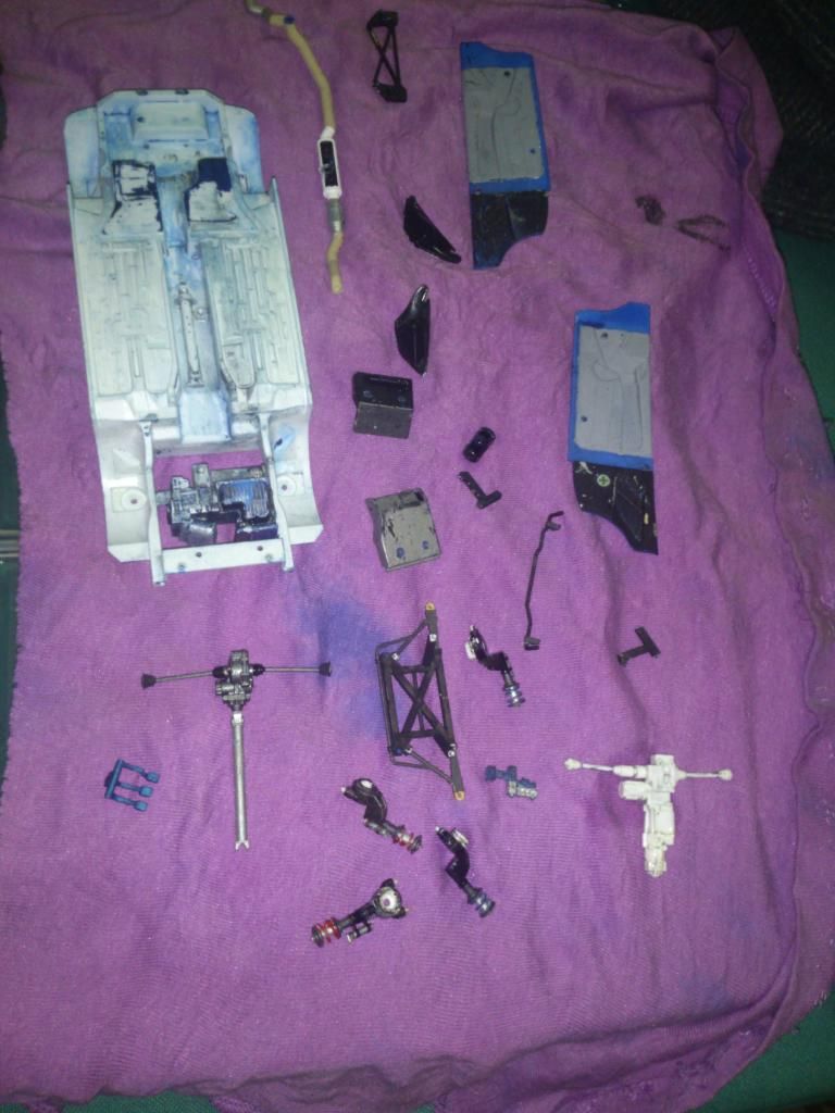

Terminado el capo, manos al chasis. Bajo los pies de los ocupantes, justo delante de los soportes de los asientos, hay unos travesaños que ninguna de los modelos llevan reflejados, asi que me puse manos a la obra con ellos:
Asi que, con una barra rectangular de Evergreen, corte el largo, y despues por la mitad en la seccion mas alta:
Y a la misma vez, para coger medidas y no llevarme ninguna sorpresa, empece con la pedalera y el reposapies del piloto:
