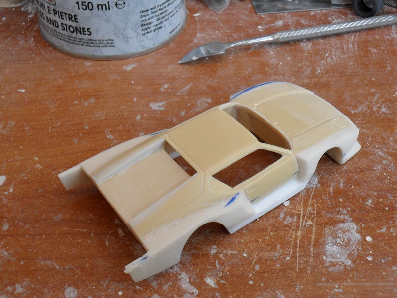

Buenas tardes, el producto que he utilizado es el siguiente:
Ahora mismo es imposible de conseguir, por lo menos aquì en Palermo, asì que en su lugar, para los nuevos proyectos, he utilizado una normal masilla para carroceria.
Lo bueno que tiene el producto para el marmol, es que en endurecer no pierde masa, en italiano se dice que "non si ritira", la otra cara de la medalla es que es muy duro y costa mucho trabajarlo, ademas de englobar aire y formarse pequeñas burbujas en su interior.
Como dicho, he enmasillado el morro y la cola, luego, utilizando un minitaladro, bandas de lijar, de varios tamaños y grano, y mucha paciencia, he quitado la masilla de sobra, buscando acercarme lo mas posible a la silueta original del coche.

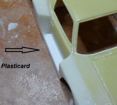

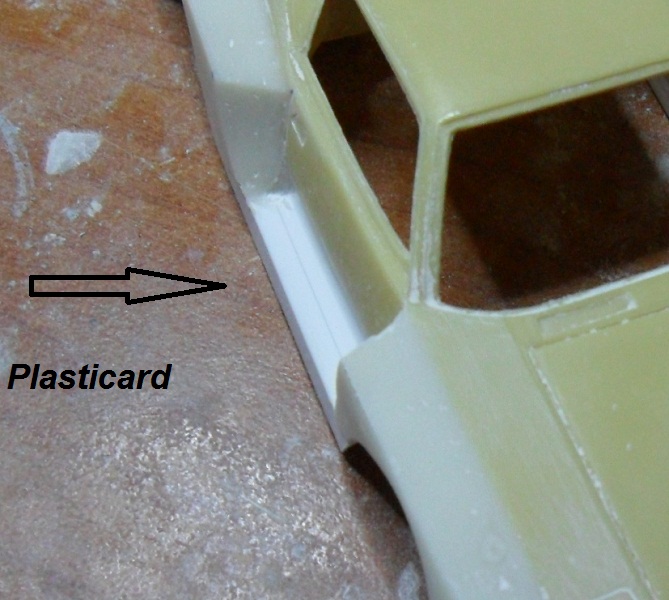

Con dos tirass de plasticard he realizado las zonas bajo las puertas, como se llaman en castellano please?
Última edición por Alfonso el 30 Dic 2014, 20:32, editado 1 vez en total.
Re: como hice el prototipo para Arena Modelli
Alfonso escribió:Con dos tirass de plasticard he realizado las zonas bajo las puertas, como se llaman en castellano please?
Si te refieres a esto, en castellano se suelen llamar "taloneras", aunque con "zona bajo las puertas" se entiende perfectamente... :wink:

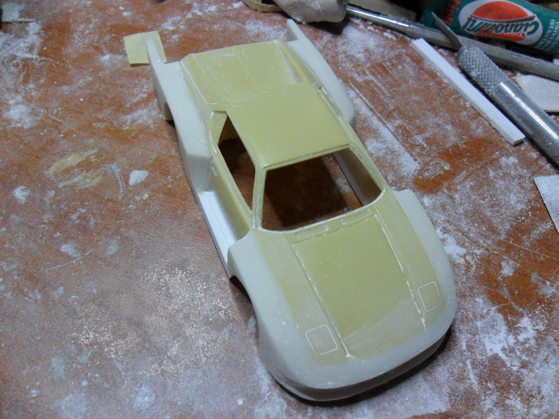

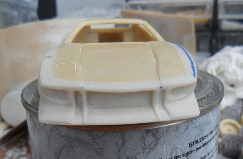

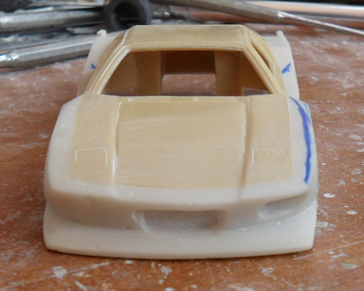

Como dicho, Comuzzi me diò una maqueta de un Pantera casi de calle y varias fotos de esta version grupo 5, varias fotos tomadas en distintas carreras.
En estas fotos morro y cola siempre salen distintos, no solo por su longitud si no por su mismo dibujo.
Ademas, no tenìa fotos tomadas de fruente o de arriba, por esto me costò muchisimo lograr o conseguir una silueta aceptable del morro.
El morro es recto? Ligermente a flecha? Y lo spoiler como es?
Bueno, al final, el morro lo tuve que hacer dos veces, cuando el primer acabado estaba totalmente listo (con todas las tomas hechas...) me dì cuenta que era demasiado desporporcionado, grande.
Tuve que rellenar todo de masilla y empezar otra vez, reduciendo todos los detalles.
Como explicaba antes, este tipo de masilla es muy duro, para darle forma hay que esculpirle, por esto me hice unos pequeños cinceles con un juego de destornilladores para relojero.

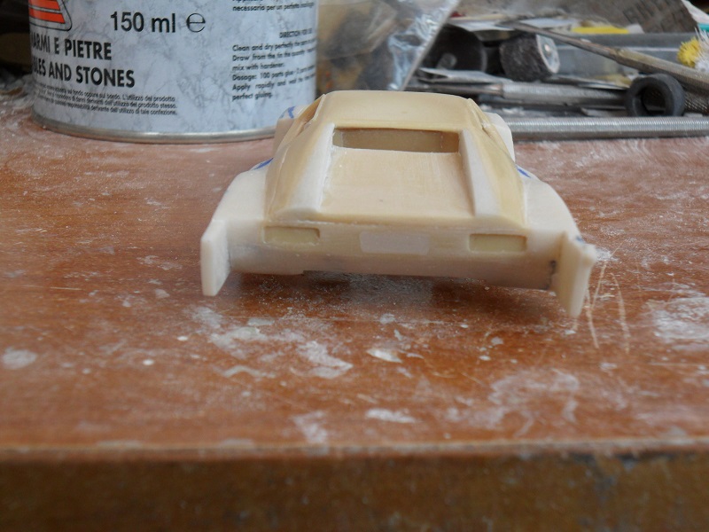

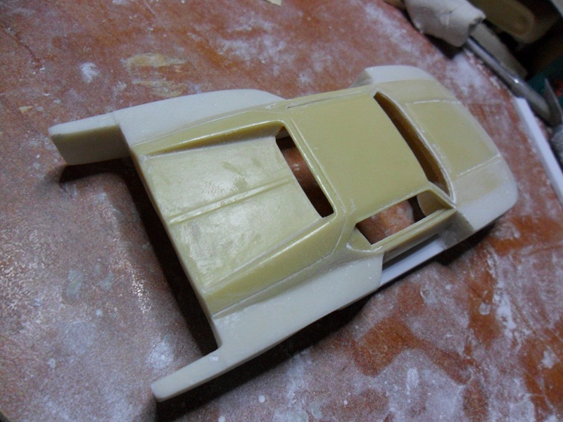

Despues de toda la guerra que me diò el morro, el trabajo sobre la cola fué mas sencillo, rapido y incluso relajante, anque ya casi al final me llegaron mas fotos y...
En el capot trasero y en la ventanilla aporté pequeñas modificaciones que casi no se notan.
