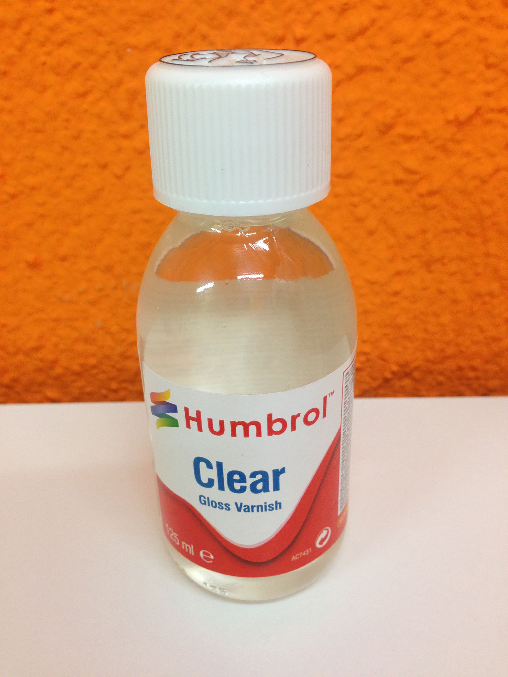

hoy me he dado una vuelta por la tienda de modelismo de mi ciudad donde adquiri el aero
y hablando con el dueño muy amable y explicativo porcierto le hable del famoso producto de humbrol
y me dijo que es lo mejor para dar despues de la pintura y para el tema de las calcas antes de lacar ademas ayuda bastante para el tema de ranuras de puertas capo etc...
y... me lo he pillado para probar :roll:
ya os contare como va
este es el famoso producto
Mensajes: 11549
Re: Toyota Celica GT-Four(St-165)Rally Montecarlo 91"
Parece un variz acrílico como el de alclad.
Ya que empiezas con el aerógrafo, antes de aplicar en la maqueta, come un envoltorio de plástico y antes de hacer en la maqueta, hazlo ahí. De esa forma irás más seguro.

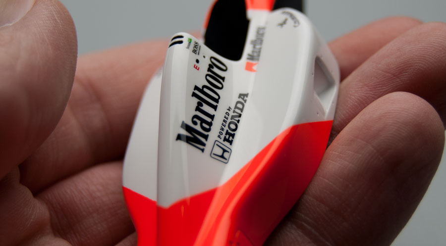

Aquí está el dilema del acabado de las maquetas: que si mucho brillo y parece caramelo, que si los vinilos terminan en ángulo recto con un escalón y no tienen tanto brillo, etc. .. Esos dilemas los hemos tenido y al menos ahora para mi, un acabado de 10 lleva brillo (excepto si el acabado es mate o semi) y para darlo necesitas un barniz o laca en condiciones porque además te preservará las calcas. Pero si después le pasa una lija y le matas el brillo, después puedes sacárselo de nuevo y a tu gusto con pulimentos.
Muy buenas.
Me encanta cómo llevas el Celica, sobre todo siendo tu primera maqueta.

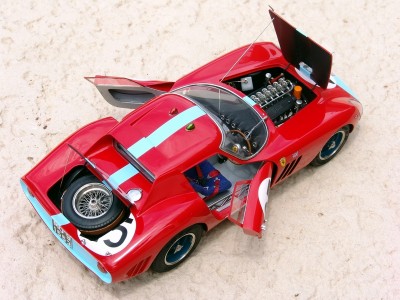

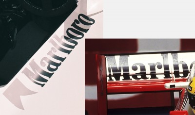

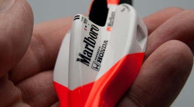

Respecto al brillo de las carrocerías, la gente ha tenido, tiene y tendrá sesudas discusiones sobre la fidelidad estética o los valores artísticos de las maquetas. Cierto que es algo que pega más en temas de modelismo militar o de figuras, pero nuestras reproducciones no son ajenas a ello. Hay coleccionistas que pagan miles de euros por piezas fielmente detalladas que están acabadas con una hermosa y anacrónica capa de barniz, y otros hacen lo mismo por piezas que tienen un acabado más realista pero quizá menos espectacular. Así que no es más que una cuestión de gusto muy libre y muy lícita en ambos casos. Por ejemplo, un 250 Lm lacado y un TR sin lacar:
Por otra parte, hay una limitación técnica y esto me parece que a veces se nos olvida. Estamos tan obsesionados con conseguir un acabado liso y brillante con los barnices, que pasamos por alto que puede ser más difícil conseguir un acabado fiel de la carrocería sin usar barniz. Por ejemplo, uno de los fórmula 1 que estoy haciendo, se perfectamente que en el coche real las pegatinas son pegatinas, tienen hasta burbujas como se ve en la foto. El problema es que las calcas tienen una película transparente que en este caso es casi imposible de eliminar (es a 1/43) así que tampoco van a quedar más realistas puestas encima de la pintura. Se barniza todo y punto, y procuras que quede lo mejor posible. De paso proteges la decoración, que tampoco viene mal.
Eso sí, si la decoración te permite recortar bien la película transparente, tienes la opción de ponerlas tal cual. Por ejemplo, el de la foto es de un modelo de Alex Kustov, http://italianhorses.net/Gallery/Resin/ ... 0GTO64.htm" onclick="window.open(this.href);return false;
Tiene la pintura brillante directamente pulida (que es más blanda que el barniz, y por tanto más fácil de estropear durante el pulido) y las calcas encima, como en el modelo real. Si esa maqueta no está de 10…
Otra opción, que vi alguna vez, es lacar todo y después enmascarar parte de la decoración y darle un barniz satinado, pero desde luego que eso también tiene su tela.

Avaz_78 escribió:Muy buenas.
Respecto al brillo de las carrocerías, la gente ha tenido, tiene y tendrá sesudas discusiones sobre la fidelidad estética o los valores artísticos de las maquetas....
Estoy contigo 100%
Para mi, de 10 es que parezca real. El brillo "caramelo" no es realista en absoluto. A brochazos con Humbrol, o directo sin más de un spray TS de Tamiya, seguramente tampoco, vale.
En realidad, de 10 no existe. No hay (casi) manera. En efecto, las calcas deben resaltar sobre la pintura. No a lo bestia, pero el que estén tan integradas en la lisura no tiene sentido.
Pero luego está la durabilidad... Un coche "sellado" tendrá una vida más larga, qué duda cabe.
Lo que comentabais de los vinilos y similares... hubo una época en que se popularizaron (para los F1 en especial) calcas "hi tech" que eran mate o satinadas. Llevaban un film portador por fuera... cuando se secaban, se retiraba este y quedaban las letras solas y aisladas. Lo que no sé es si eso era muy "durable".
A mi lo de "la laca" como valor inmutable y sine que non de un buen acabado me parece una convención como otra.

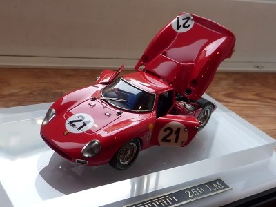

En este caso, el 250LM nº 21 llevará un trabajo enorme y difícil, pero pese a tener grandes virtudes partece una gelatina. Mientras el 250Tr del 58, fotografiado correctamente, parecería de verdad.
