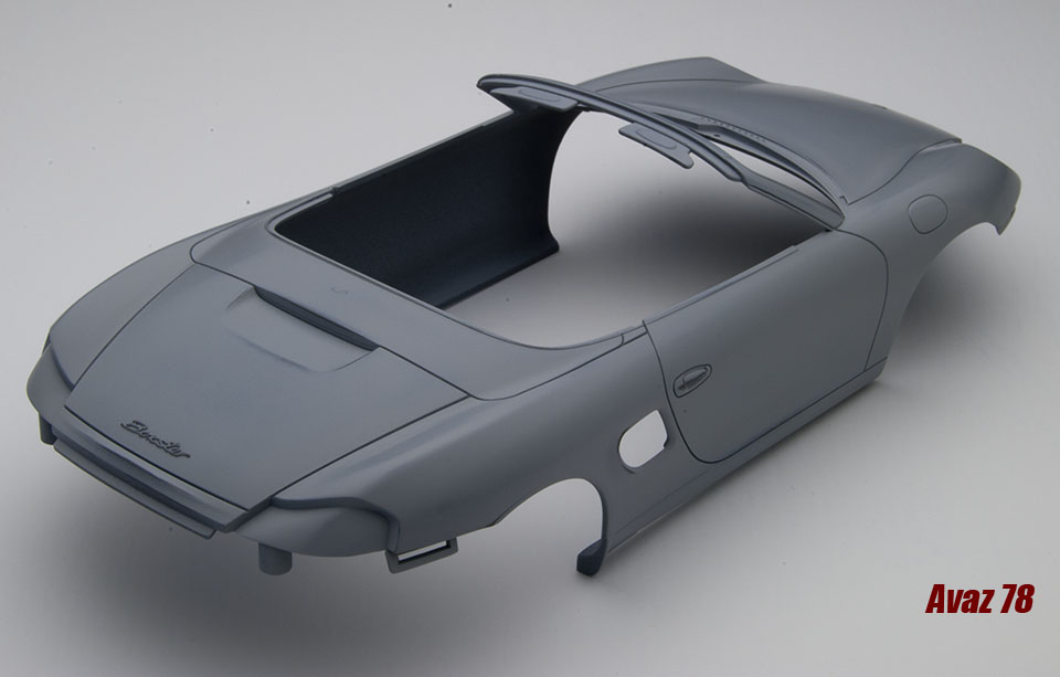

Si sólo das imprimación blanca, es posible que no aprecies bien en qué estado se encuentra la carrocería, sobre todo en detalles finos, como restos leves de rebabas o marcas del lijado, y luego, con los colores plateados, todo "canta" un montón. Mejor gris claro, que es la habitual, aunque también está la negra.

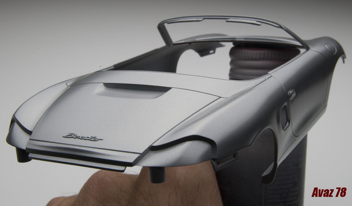

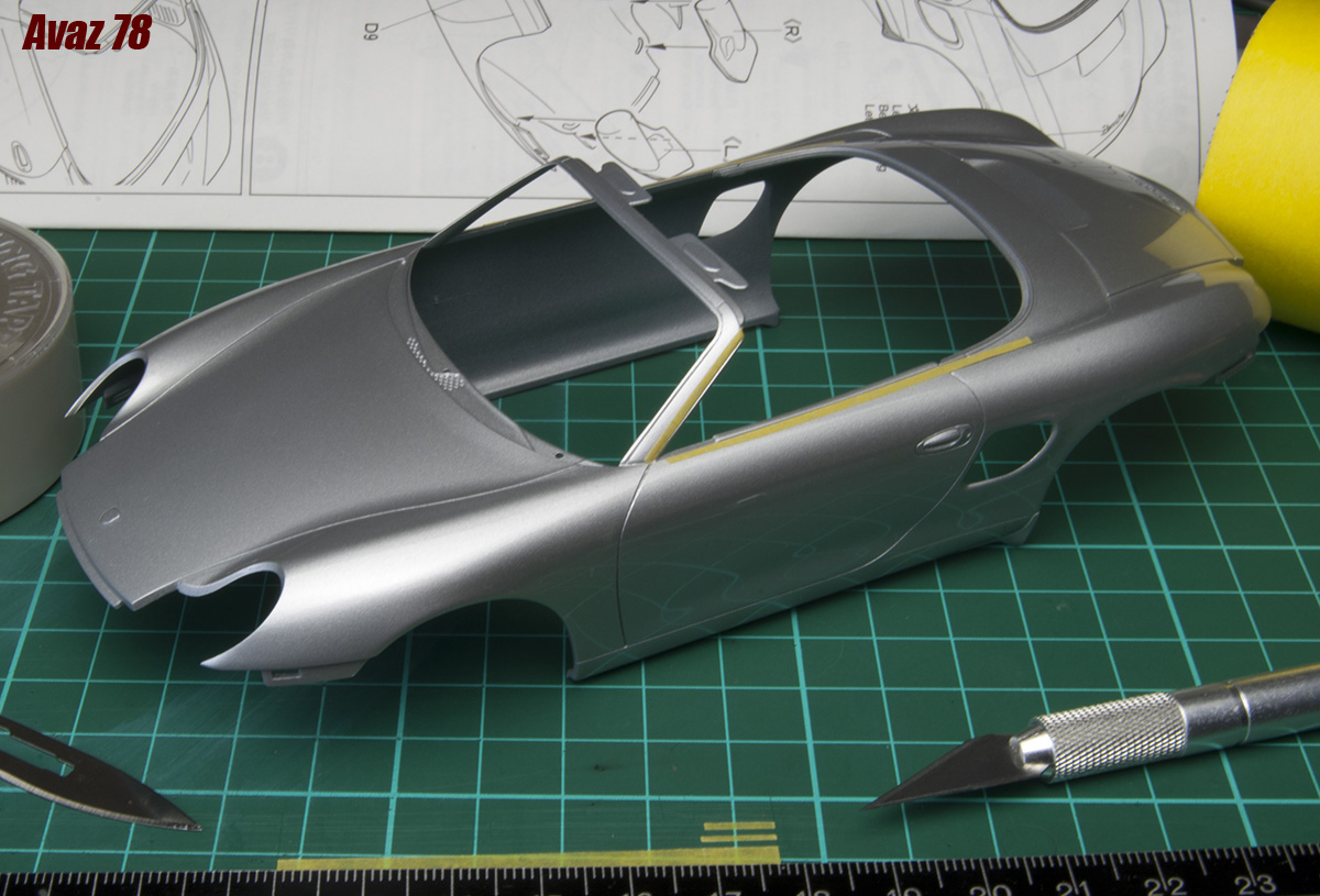

Yo, cuando quiero pintar colores plateados sin romperme la cabeza hago lo siguiente:
Imprimación gris (en este caso es Mister Surfacer 1200), repasada con lija al agua fina (por ejemplo 1500)
Si todo está bien, te puedes ahorrar la capa de negro brillante, que puede llegar a ser muy engorrosa. Unas capas finas, dos o tres, de TS17 de Tamiya, bien diluído con el Lacquer Thinner de la propia marca, el del tapón amarillo (se pueden usar otros, pero este le encuentras fácil). No es la mejor pintura del mundo, pero si queda bien tirada es aceptable:
Además, y aquí está el truco, se puede pulir muy suavemente (siempre muy suave, que los pigmentos metálicos se estropean rápido)con un poco de compound (de los de tipo medio, no los gruesos). Así consigues dos cosas: por un lado, eliminas la polvorilla de la propia pintura que te haya podido quedar por encima, y por otro, dejas un acabado ligeramente satinado que te puede permitir poner las calcas directamente encima. Así que ya llevamos dos capas menos de pintura, que al final se nota.
En esta foto ya está barnizada, está con luz natural que resalta más el grano de la pintura, pero aún así creo que puede pasar:
En fin, es sólo una forma de hacer tirando a sencilla, con productos de modelismo que suelen estar a mano en tiendas habituales. Todo depende de lo que quieras conseguir, y en todo caso depende de la práctica personal y de usar productos que se adapten a tus habilidades/forma de hacer
