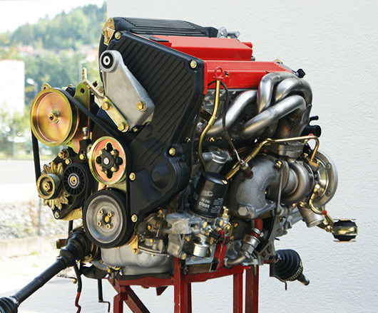

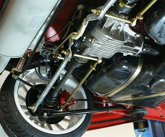

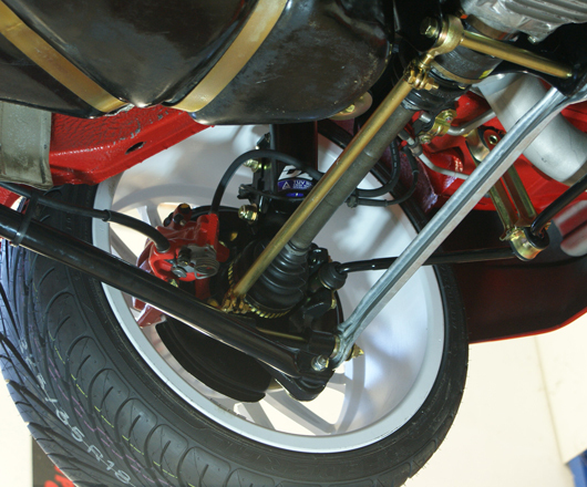

Encontre estas fotografias, por ahi te son de utilidad.
Re: Lancia "Deltona" Repsol 1993 - Hasegawa 1/24
Perfectas!! Te lo agradezco mucho porque si me sirven!!Titino escribió:Encontre estas fotografias, por ahi te son de utilidad. Saludos, Germán.
