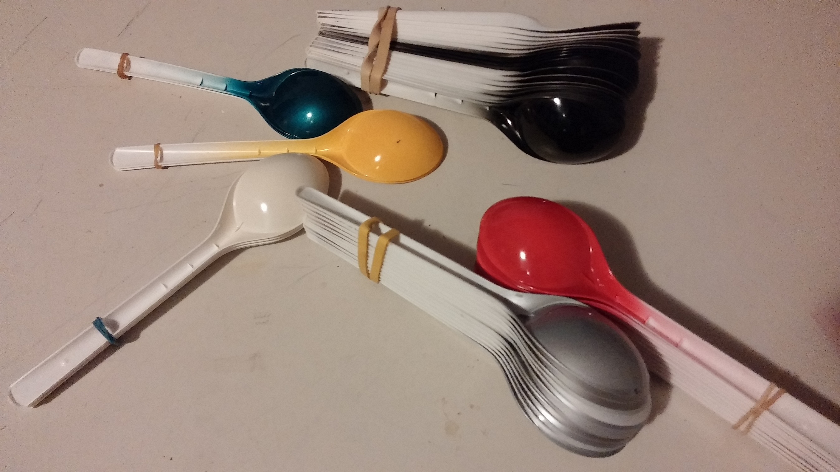

La que suelo usar ultimamente es la de "Zero", el problema suele ser el pote del "hardener" (endurente) que se suele secar y acabas gastando dinero ese tarro (maldito tapón!!), volviendo al tema! La "Zero" me ha ido bastante bien, lo que si que hago es "pre-calentar" la pieza previamente al lado de un radiador de tubos de quarzo que compré y va a las mil perlas, ya que evitas la "piel de naranja", se seca rapidísimo y lo que he descubierto, es que si pules un poco la pintura antes de pasar el barniz que luego vuelves a pulir, el resultado es muy bueno. De momento solo he tenido la oportunidad de aplicar lo que estoy diciendo mediante cucharas de plástico (mi pequeño laboratorio de pintura y ahí os dejo una fotillo) y con ello pese a que gastes un poco de pintura te das cuenta de cómo reacciona, ya que lo adquirí hace meses pero por cuestiones personales sólo he podido hacer las pruebas y con lo que estoy ahora liado no implica nada de carroceria :(
Por cierto, por ahí alguien a comentado una laca que se llama P2K ¿Dónde se compra esa laca? y la de automóvil que he leído también ¿sirve cualquier marca? sabes si se venden en el Norauto.
NOTA: La laca en spray de tamiya (TS como se llame) con algunas pinturas de Zero son incompatibles y te produce como aguas entre la pintura y la laca internamente está en una de las cucharas que tengo.
Saludos a todos!!!!!!

Perdonad, es lo que pasa de ser nuevo! No había adjuntado la imagen bien
:lol: :lol:

Y por último, lo de la incopatibilidad del TS13 de Tamiya (spray), no me lo invento, en las siguientes imágenes podéis ver lo que comentaba del defecto de pintura que produce el spray de tamiya con respecto a la pintura de Zero, os cuento:
Las dos cucharas fueron imprimadas (de ahí la "I" en el reverso de la cuchara), ambas fueron pintadas con pintura "Zero", concretamente con "Rosso scuderia", pero el barniz en uno fue "Zero" y el otro el spray de Tamiya y si os fijais en la zona marcada con las flechas se aprecia una perdida de pintura que en la otra no se aprecia (en ambas solo hay 1 capa de pintura) . No tengáis en cuenta el "pulido" posterior, era para probar las compatibilidades de productos.
Espero que os haya ayudado un poquillo.
Saludos!!!
