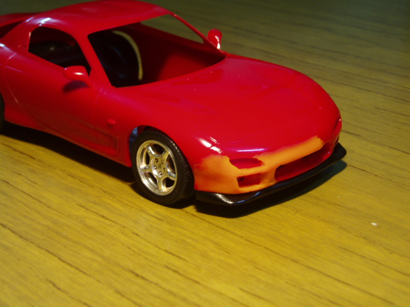

con el tema del frente de este kit empece a hacer algo probando cuanto material hay que agregar para cambiarlo a un frente del año 2000, para lo cual utilice plastilina; hice solo la mitad
pero como estoy esperando la respuesta de las llantas del NSX se me ocurrio hacer el frente en 3D. De acuerdo a como queden las llantas probablemente muy probablemente le pida que me imprima el frente de la RX7 (y por ahi el aleron trasero).
Veremos los resultados. Proximamente mas avances.

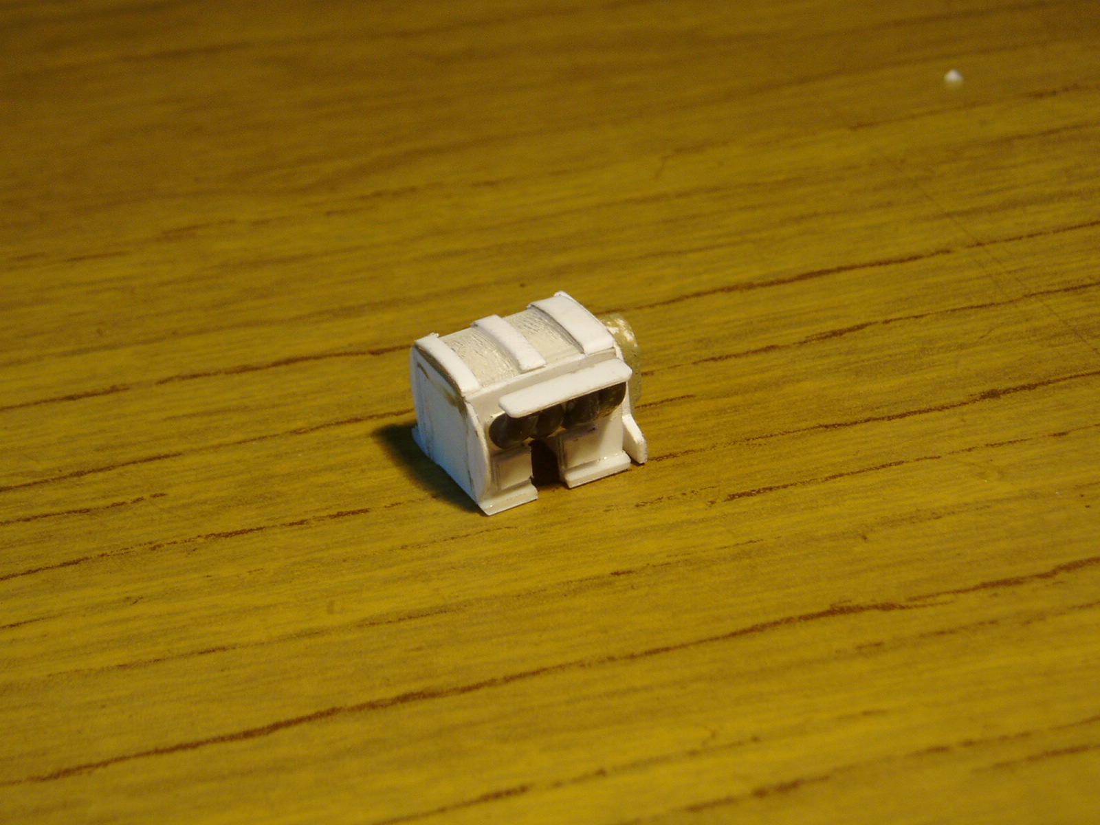

Hola,

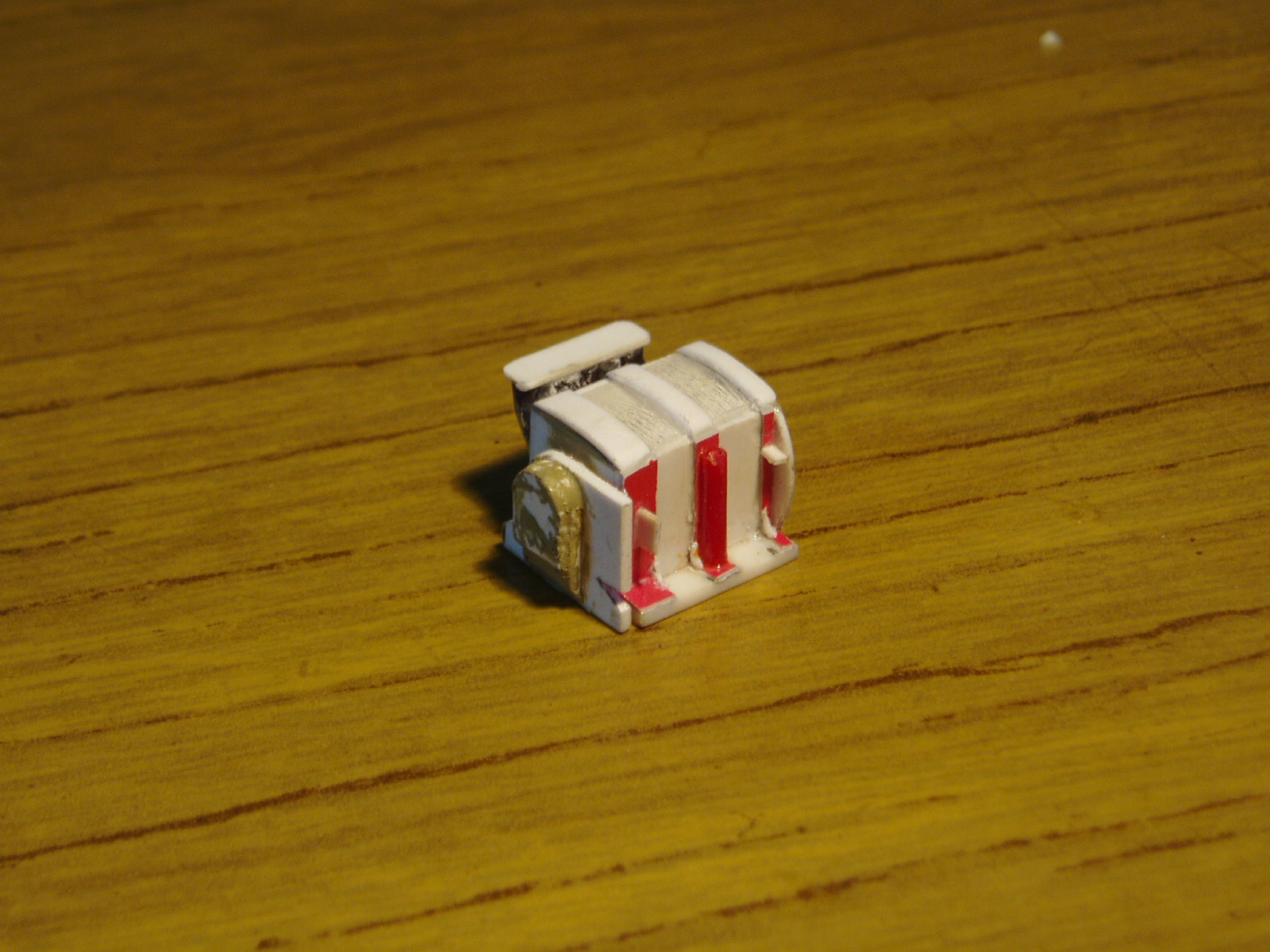

ayer hice los primeros pasos con el motor, para lo cual utilice lamina de 0.5mm de espesor dando forma de cubo.
Asi estamos
Ahora queda detallar o asemejar al kit Tamiya.
Saludos, Gemán.

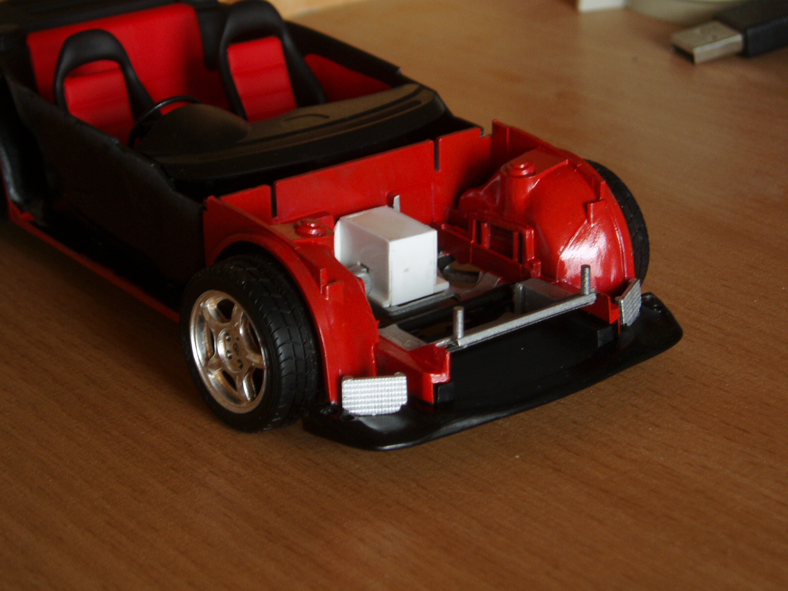

Hola, lo hecho por el momento

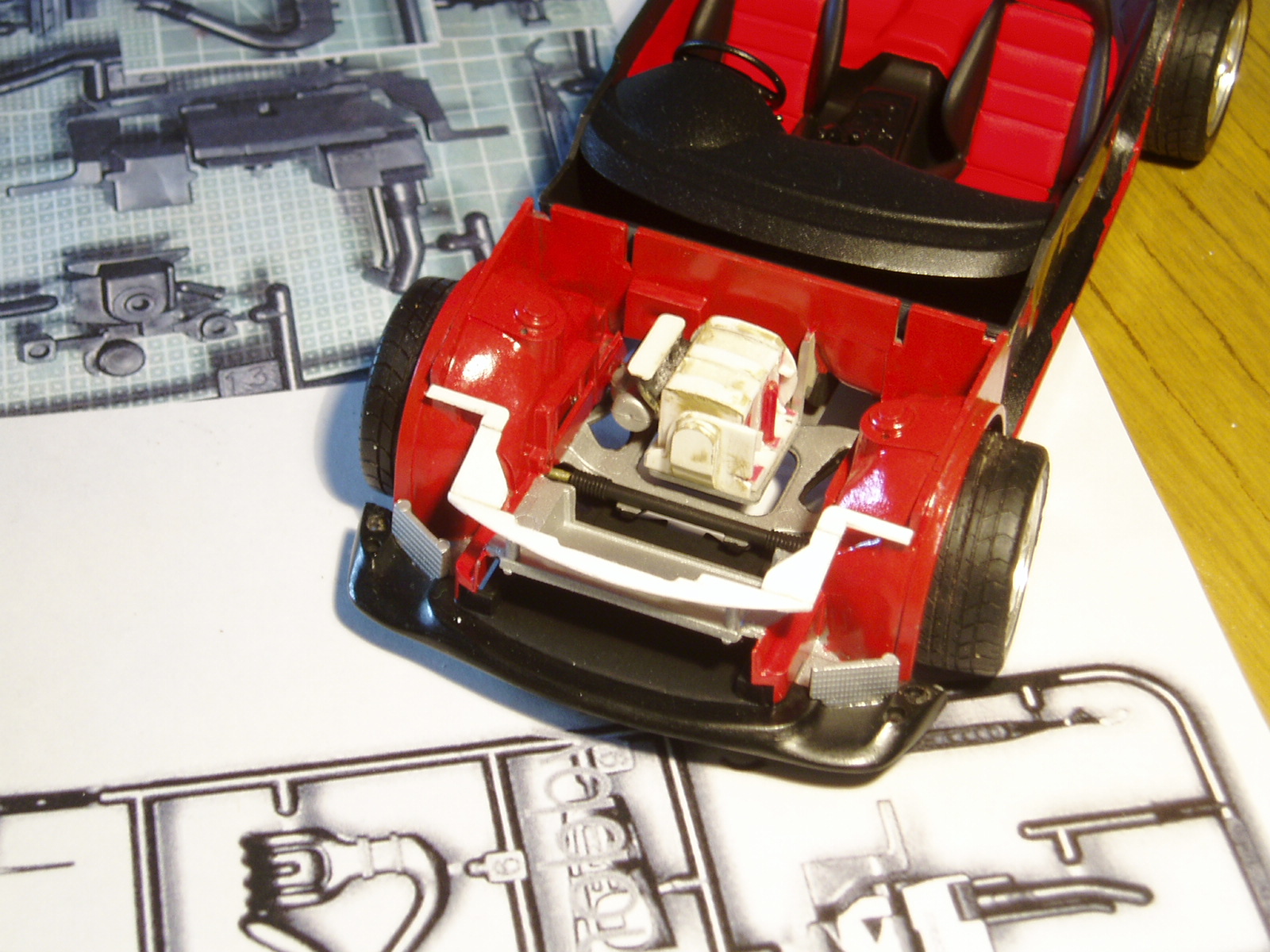

Hola,

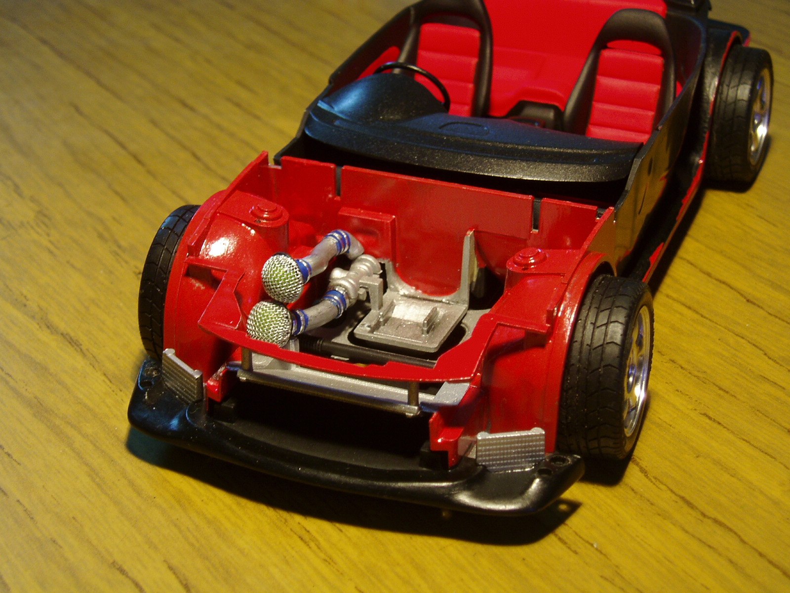

hoy hice el frente interno del RX7 y los ductos de aspiracion con sus filtros.
Con lamina de 0.5mm hice el frente interno
Aqui se puede ver la pieza en blanco al frente del vehiculo

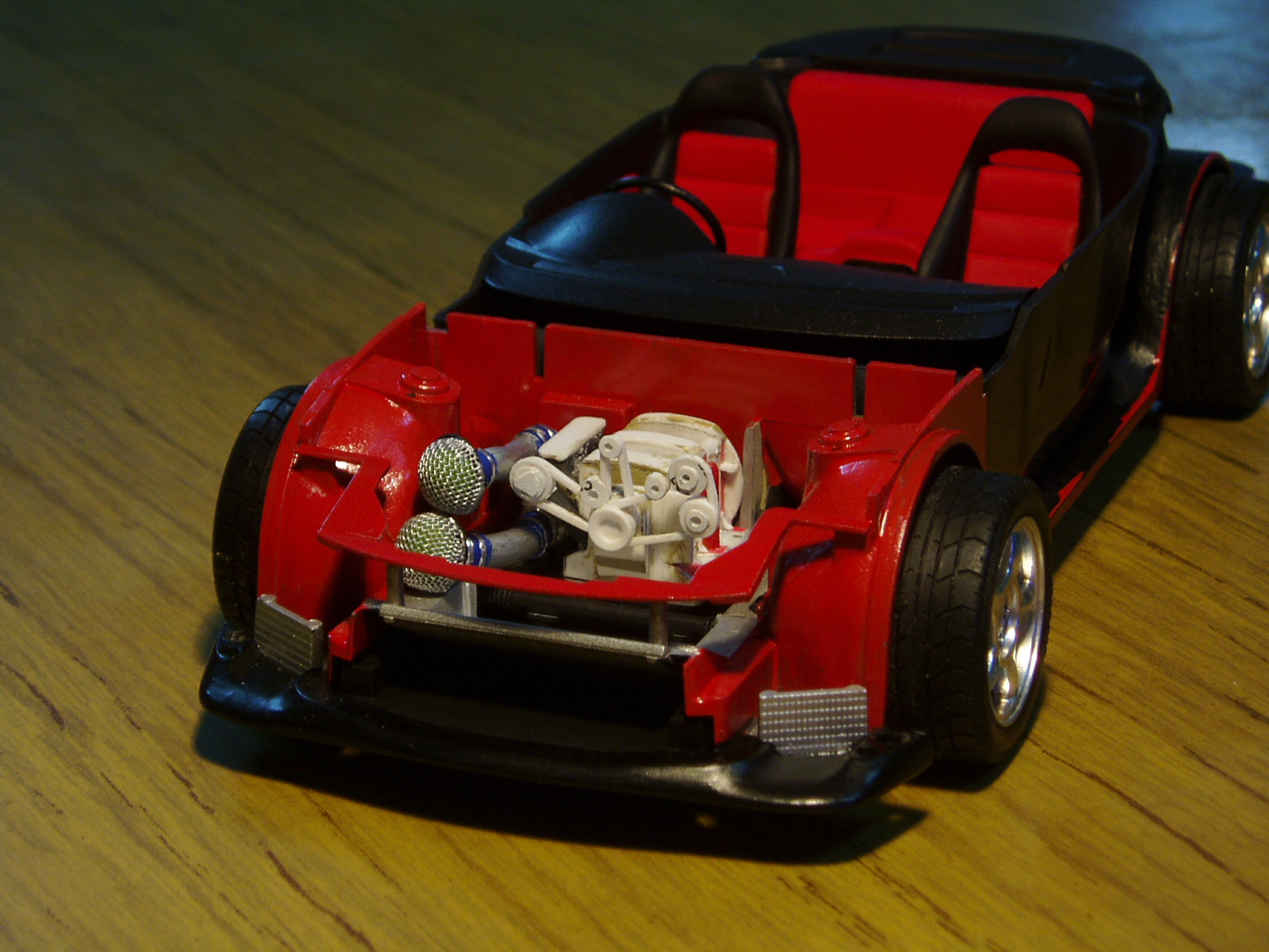

Con malla metalica y una bolilla de acero hice los portafiltro y con bolilla plastica (celeste) hice el material filtrante
Utlizando partes rectas del arbol hice aplicando calor con soldador los tubos de aspiracion y con termocontraible construi las uniones; una presentacion para ver como queda
Y asi queda con lamina autoadhesiva de aluminio simulando abrazaderas, todo pintado
El tubo superior deberia ir por detras del turbo para ubicarse en la aspiracion del mismo pero no hay lugar (cortafuego o firewall). El multiple de admision tapara en gran parte este fallo.

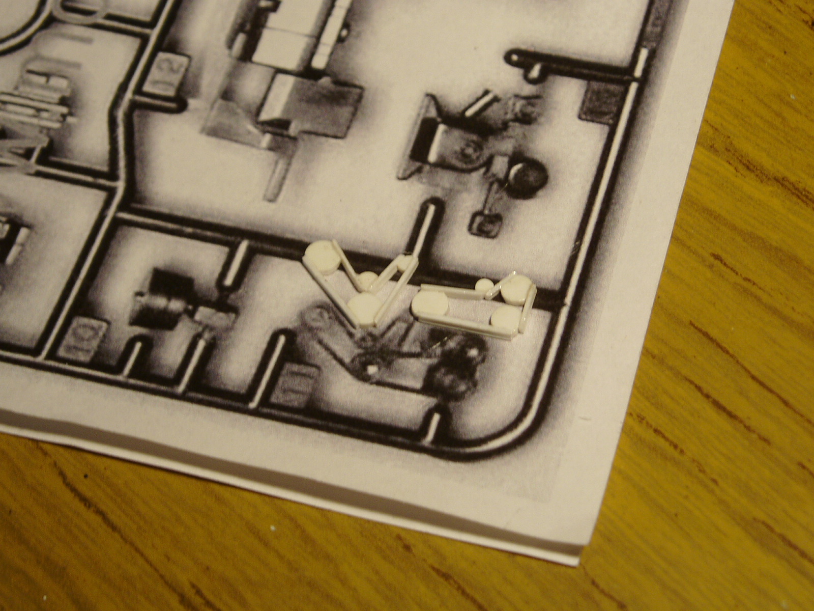

Re: Tamiya 1/24 Mazda RX-7

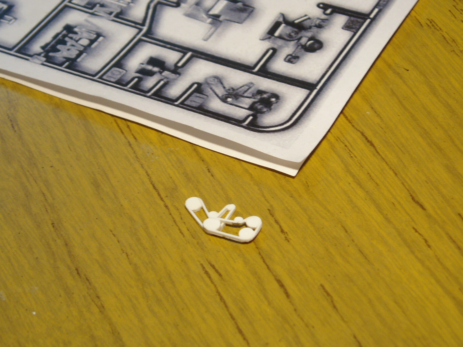

estuve trabajando en el sistema de poleas; para ello utilice sacabocados y laminas de 0.1, 0.5 y 1mm de espesor.
Con la de 1mm hice las poleas cortando con sacabocados, con la de 0.5mm hice las correas cortando una tira de 1mm aproximadamente y con la lamina de 0.1mm hice los detalles.
Las fotografias
lijando resulta esto

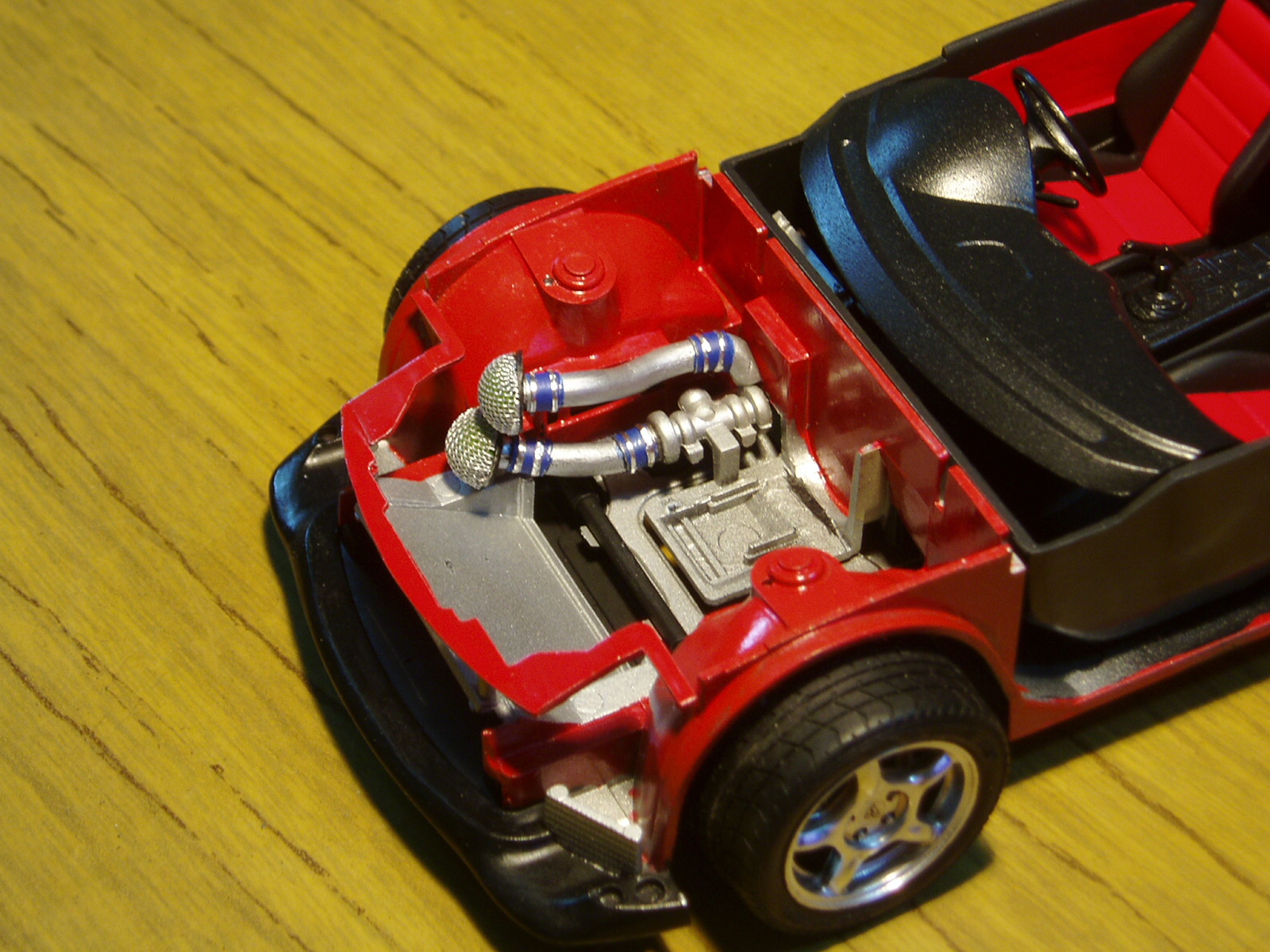

y una con el motor en el vehiculo
Faltan el compresor de AC, la bomba de la direccion asistida y un cuerpo mas que no se que es.
