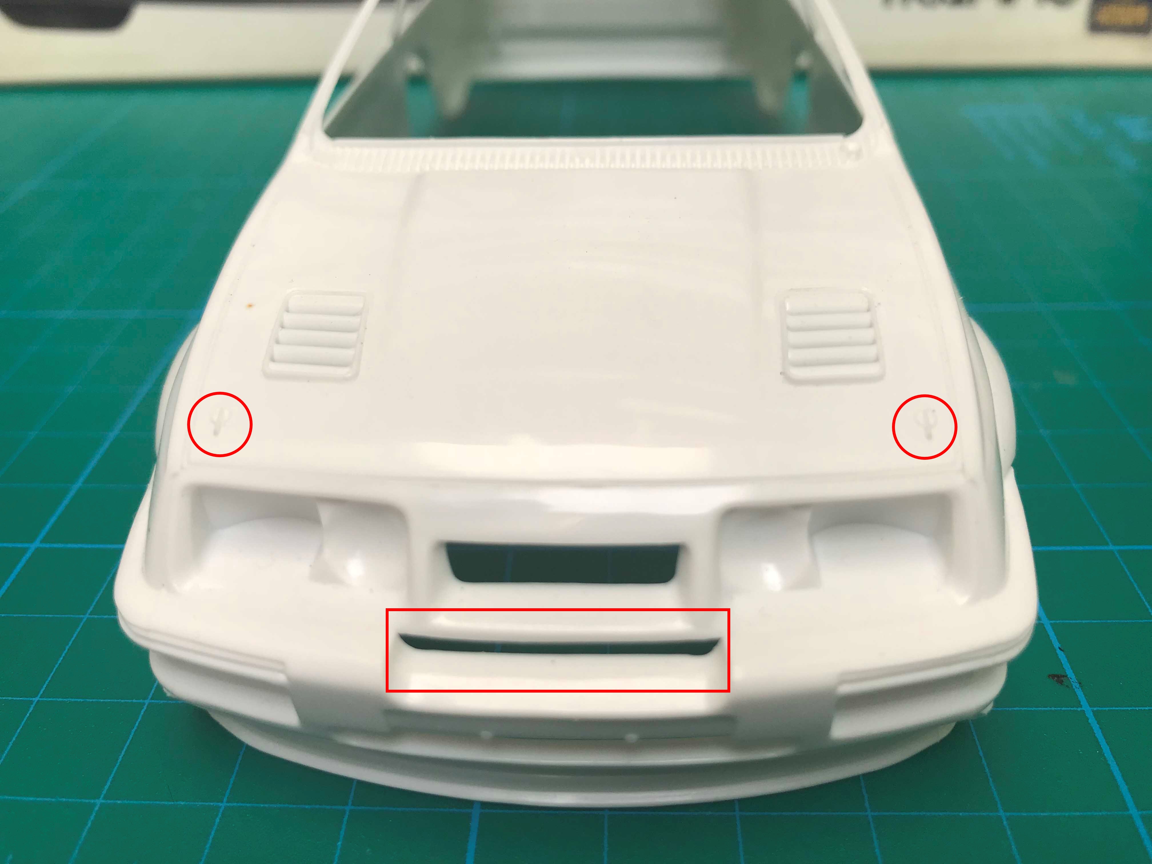

:o Bueno al tajo
que este lleva curro ya que partiendo de un coche de circuito ahí que cambiar bastante su aspecto para la versión de rally :wink:
lo primero las modificaciones internas como externas

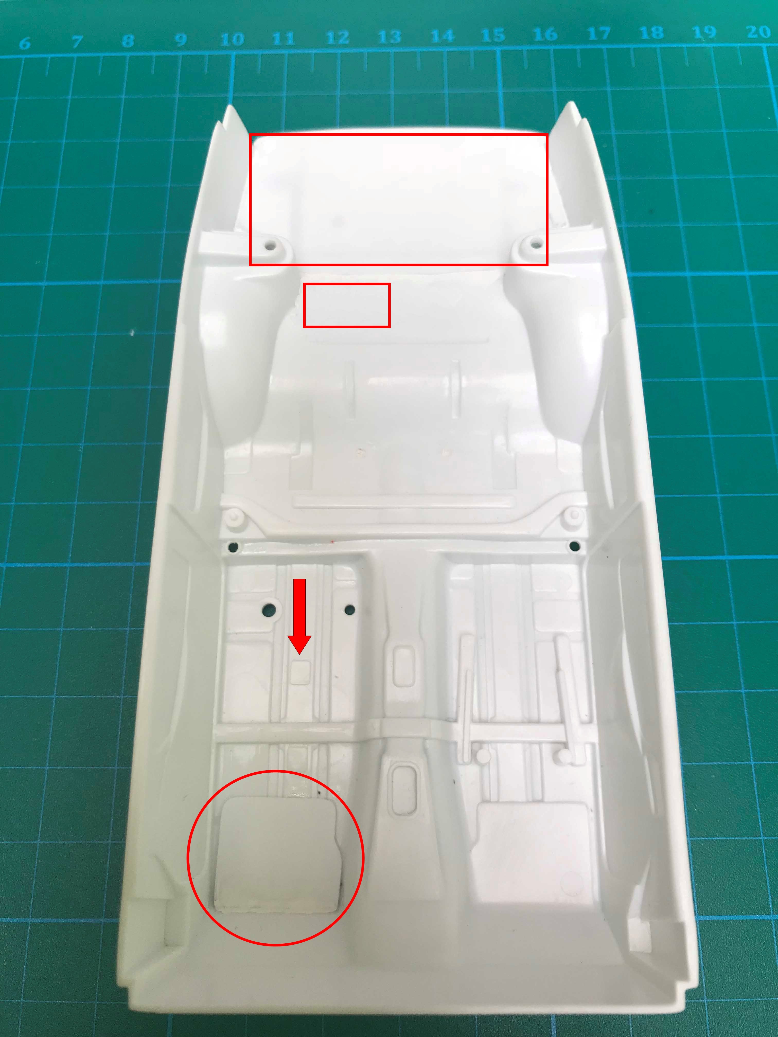

lo primero aqui es quitar el dposito ya que va dentro del coche
Re: V 7853 BX "EL SERRUCHO"...(CAMEL J.L RIVERO)
:) también el tema de su interior varias modificaciones
quitar centralita y rehacer piso, deposito de circuito y la caja creo que bateria mas anclar 2 asiento para el copi

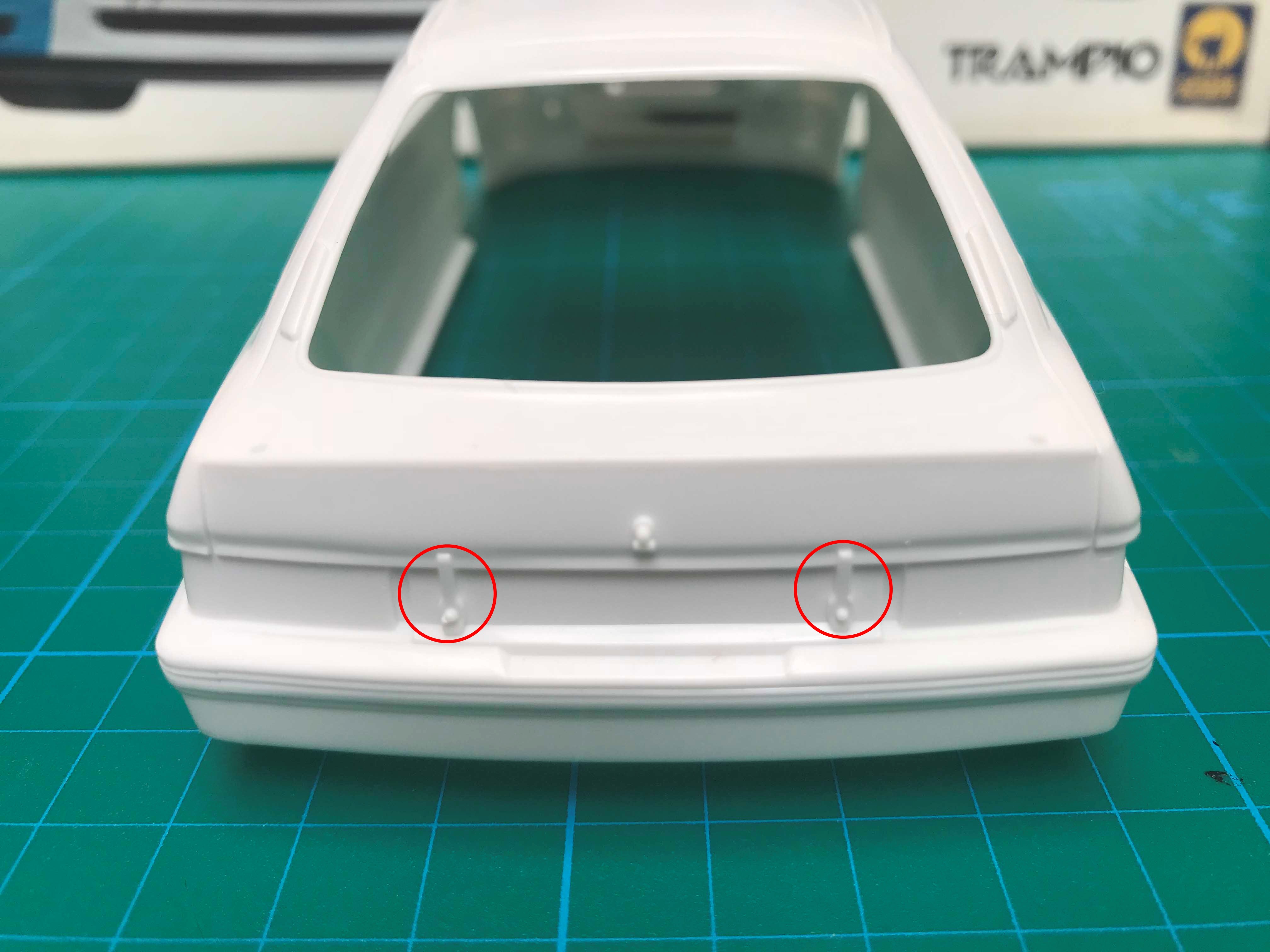

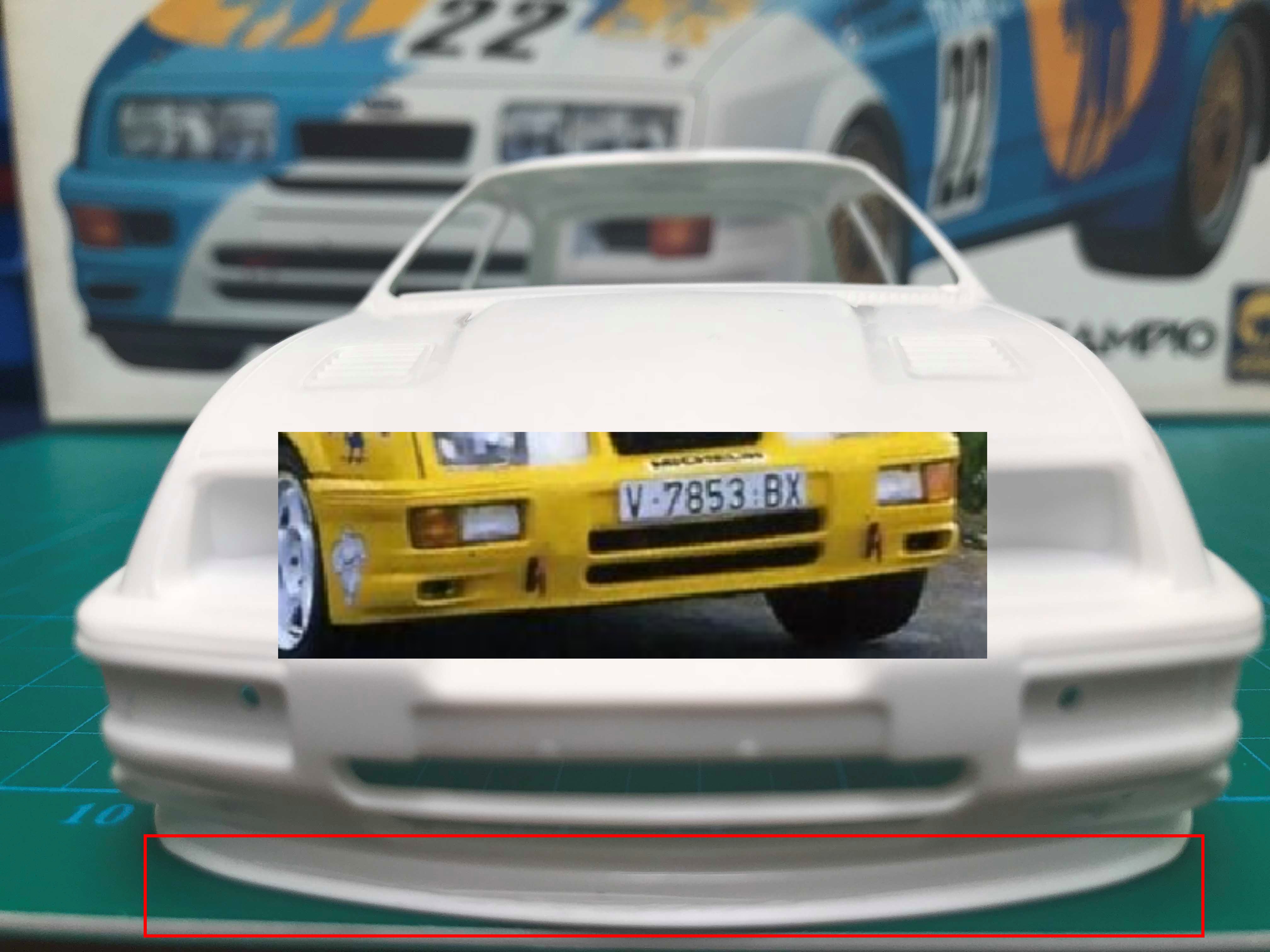

:? y en el exterior tb hay tela :wink:
asi que en esto estamos

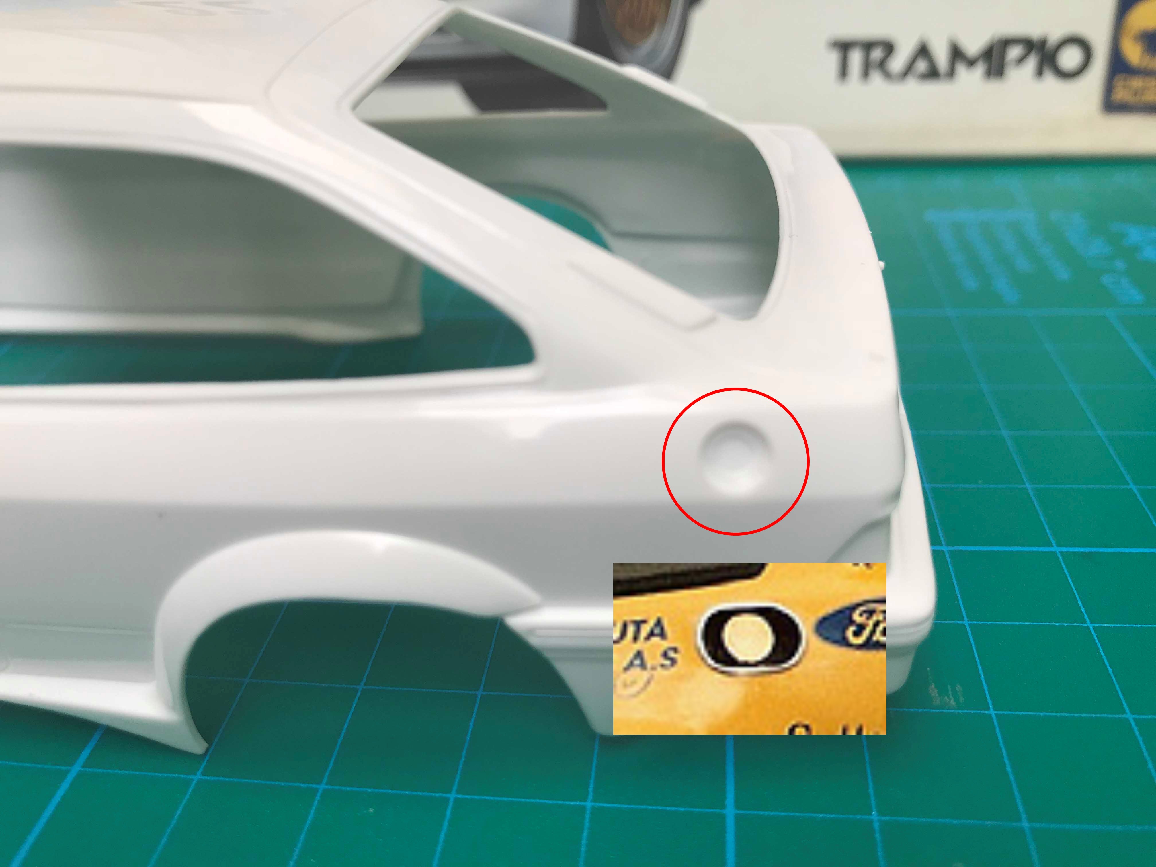

Ojo a la situación de la entrada de gasolina: va casi debajo del.final de la ventana!!

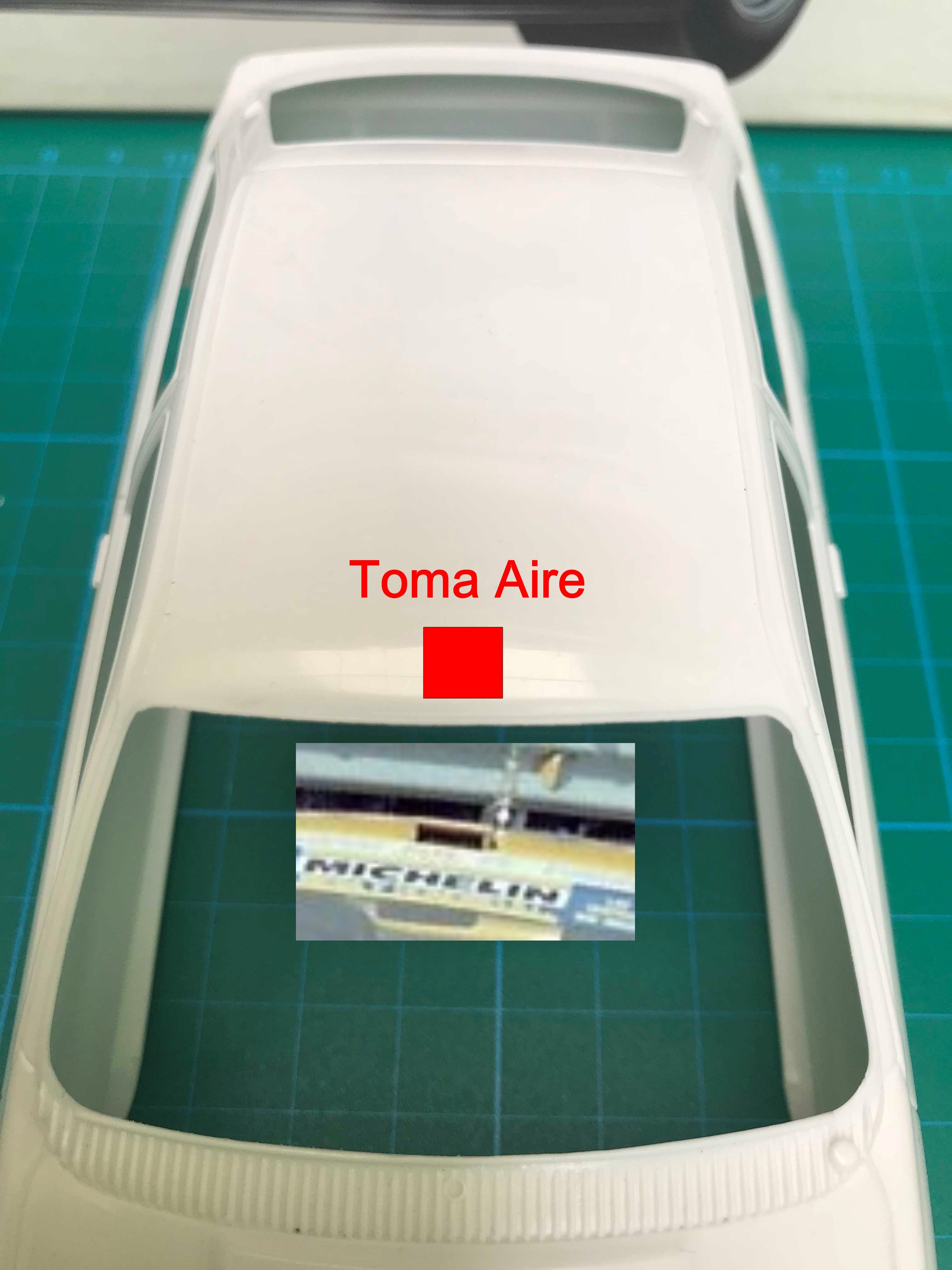

:? de todas formas sobre ese tema tengo dudas ya que lo que veo en el coche es un pelin distinto a lo que me trae el TK.... como lo habéis realizado...???

Tapando el viejo y rehaciendo el nuevo. La rapa del deposito era como las de antes. Creo recordar que Renaissance tenia esas tapas.
Pues muy fácil...
Haces en la carrocería en hueco de la toma, y posteriormente embadurnas la parte trasera con vaselina. A continuación, coges masilla bicomponente y aplicas una base por detrás de la toma. Dejas que seque un poco (10-15 minutos), y a partir de ahí la trabajas con una punta de plástico a metal redonda, para darle la forma final convexa, y que además se apoye ligeramente en el contorno del propio hueco de la toma de combustible. Finalmente, apoya ligeramente la pieza que vaya a hacer de tapón en la parte central para que a la hora de pegarlo tenga una posición premarcada. Después de eso, dejar secar la masilla durante 24 horas para evitar que se deforme, y despegarla de la carrocería (de ahí la vaselina) para pintarla en negro...
Así al menos lo hice yo en mis dos Sierras... una pena que por culpa de Photobucket no te pueda enlazar con el proceso :?
Acabo de encontrar esta foto del proceso del Sierra Marlboro... espero que te de una idea de como con resina hice la pieza interior para el interior de la toma de combustible... el tapón era del Mini Montecarlo de Tamiya, si la memoria no me falla

:shock: gracias tio
por el tuto
aver si soy capaz :?
lo intentare :roll: ... y si no siempre me quedara el del tk

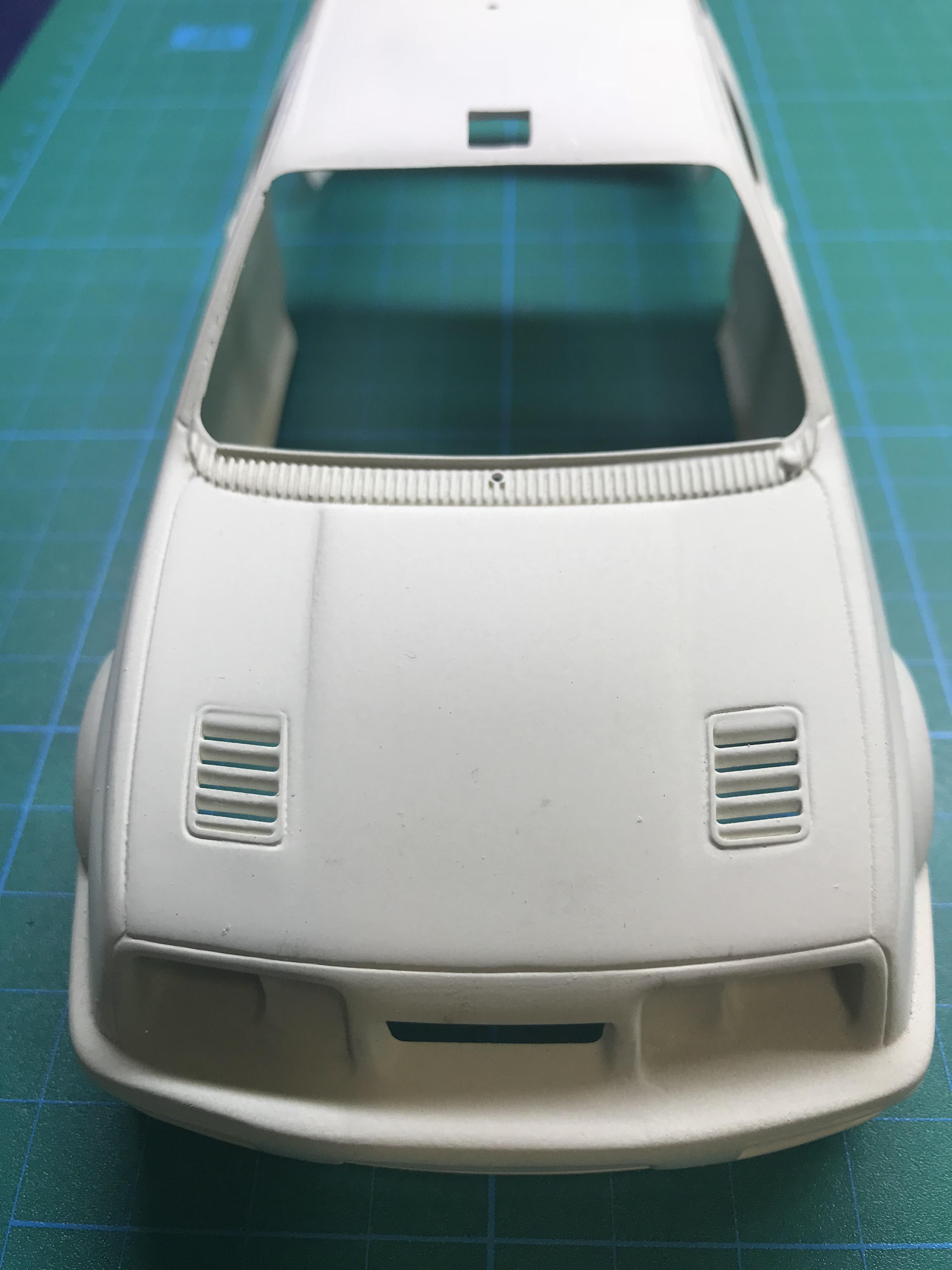

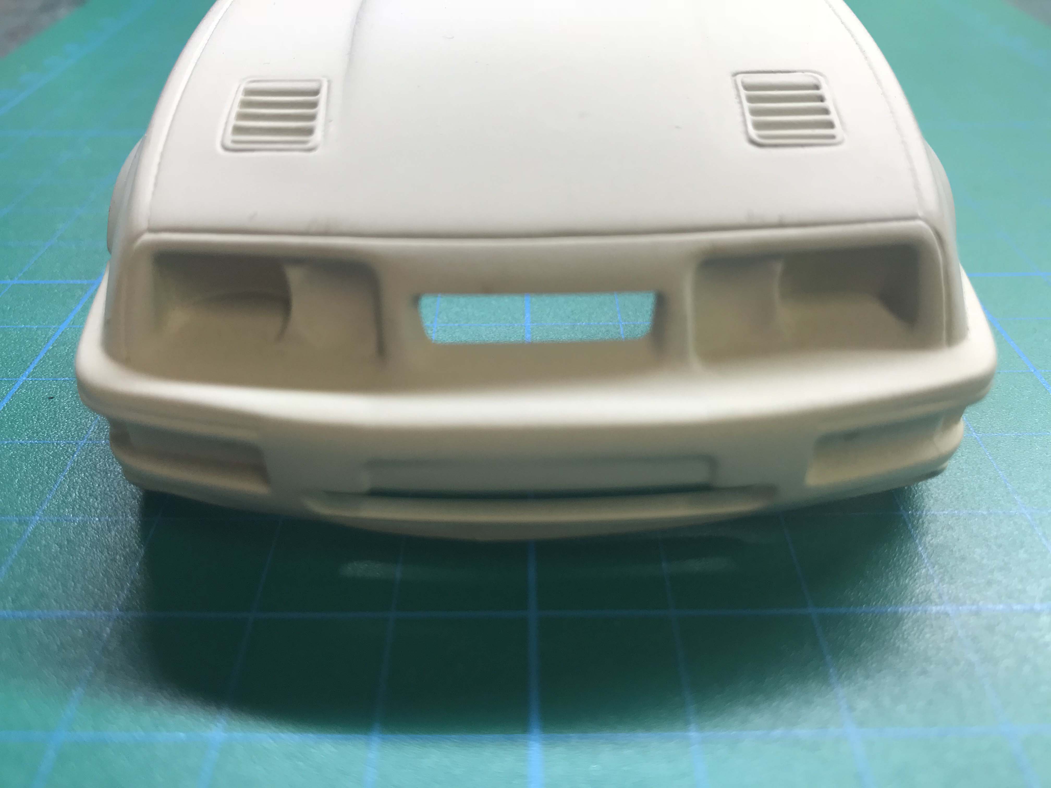

:D bueno un poquito mas del serrucho
presentando ajustando empastando lijando etc...
espero pronto avanzar mas :wink:
