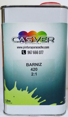

OMAR escribió:Hola Elruedas...las pegatinas blancas base de los números están pegadas sobre el rojo sin más .
El rojo que use fue el XF-7 de Tamiya .
Y la laca que uso es marca Casver .
Espero sea de ayuda los que hice o use . Un saludo .
Esta es la laca a la que haces referencia y su catalizador correspondiente?
Re: Ducati 888 Superbike Racer -Tamiya 1/12 .
Si es esa exactamente .
