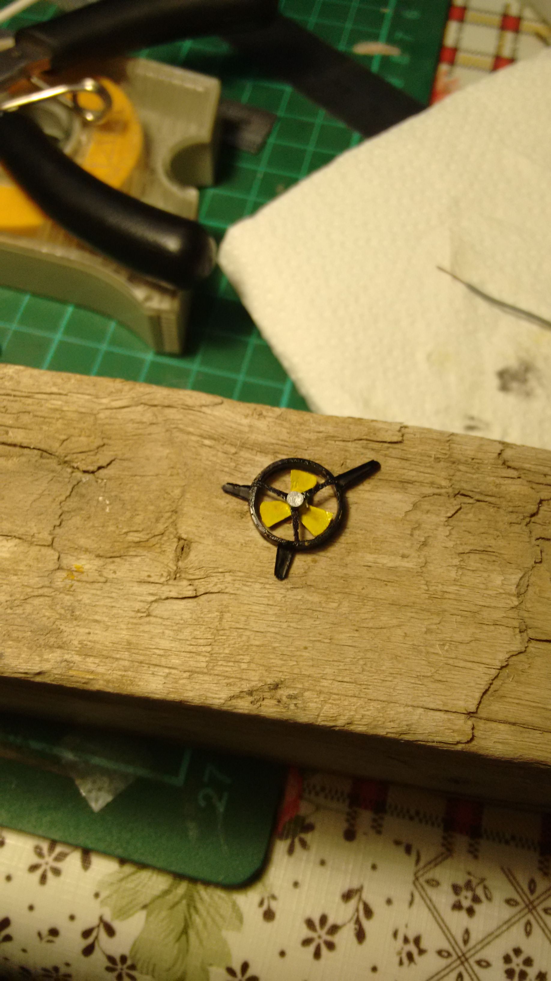

Avances del finde
Nuevo radiador, ya que lo que trae la maqueta es bastante grosero

Muy bueno Jose ese radiador, los laterales los hiciste con aluminio?
Re: FIAT 131 RALLY REUTEMAN
Hola German, si están hechos con el envase de una cerveza, se trabaja muy bien y es lo bastante rígido como para que no se doble en lugares con cierta tensión dinámica al colocarle otras cosas adosadas a ellos

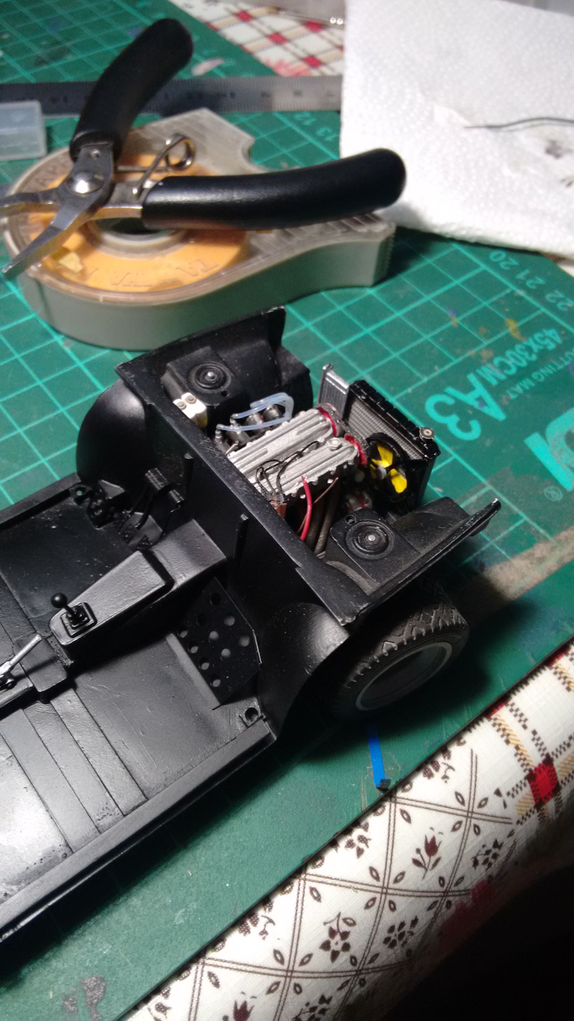

Bueno otros adelantos en el bichito
Electro echo en scratch
Montado en su lugar
Comprobando encajes
La verdad que entra todo demasiado ajustado, pero bueno es la que hay

¡Qué buena pinta! Quizás las tuberías de alimentación que van hacia la admisión se me antojan un poco "gruesas"...
No te olvides de darle un lavadito para que esa culata coja algo de profundidad :wink:

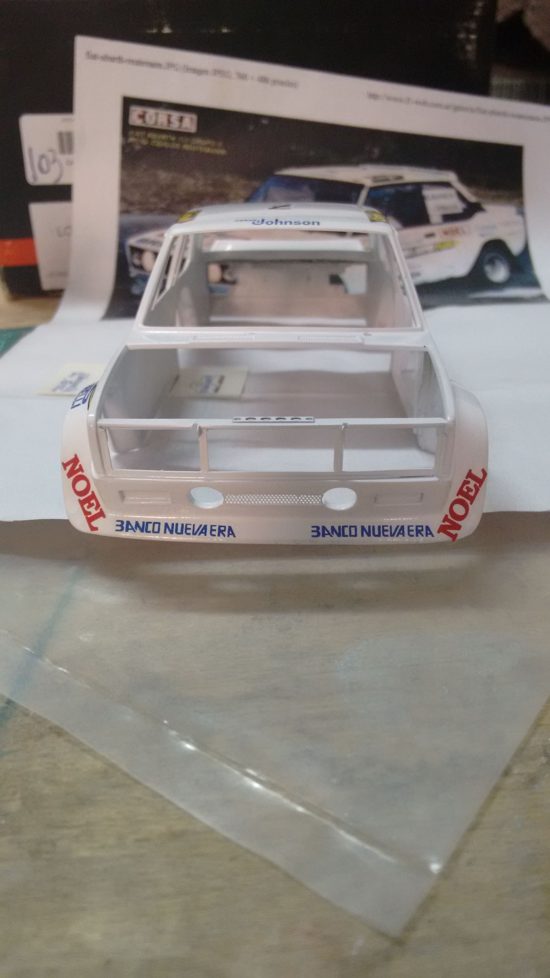

Otras cosillas en él
Las calcas son bastantes difíciles de adaptar, no se adaptan a las curvas,se resquebrajan y ademas como que no se pegan a la superficie, luego de rabiar un buen rato con ellas y bastante ablandador de calcas van quedando en su lugar
Otro problema es que están mal escaladas y hay que rebuscarselas para que queden mas o menos en su lugar
Espero que os guste y seguiremos con más avances
