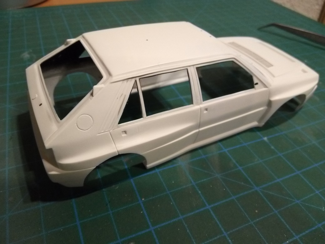

a la carroceria le he eliminado los tiradores de puertas para montar los del
kit de fotograbado

Re: lancia super delta Hasegawa
carroceria con imprimacion dada y en proceso de lijado
