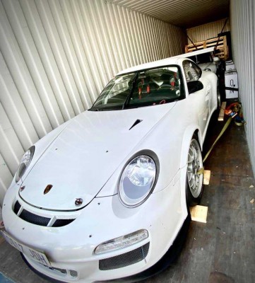

Re: Mi Segundo Diecast ( PORSCHE GT3R)
:D hablando de ese coche
ayer mismo salieron de la isla rumbo a peninsula de nuevo
fueron adquiridos 2 por fernando capdevila a los hermanos vallejo y despues de tantos exitos conseguidos en las islas vuelven a su lugar de partida ya que se los vuelven a llevar los vallejo :D
