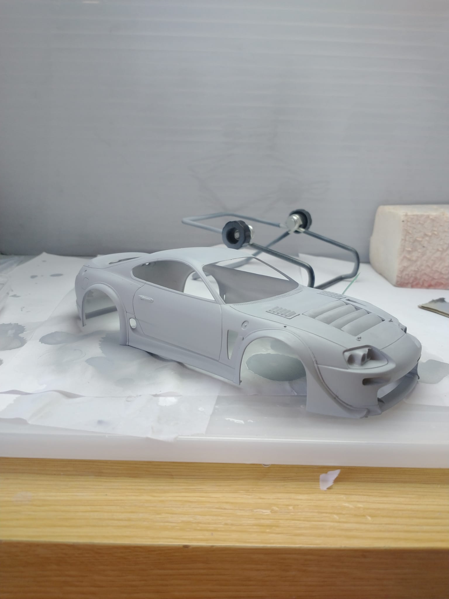

Buenas a todos, está es mi segunda maqueta que realizó y la primera con calcas y tengo dudas, sencillas para ustedes, pero quiero preguntarles antes de realizarla para aplicar la mejor opción. He preparado la carrocería con imprimación gris claro de zeropaints y le voy aplicar la pintura blanco brillante de zero paints, mis dudas es la siguiente, después de la pintura tengo 2 tipos de barniz, acrílico brillante de Vallejo y 2K de Streetsblisters. Yo tenía pensado aplicar el 2k, pulir por si había alguna mota de polvo y quitarle el efecto "caramelo" que queda con este barniz, luego colocar calcas y volver a barnizar. Pero claro a lo mejor tenéis algún método mejor. ¿Con este debería tener algún problema?. Espero vuestra ayuda para aprender. Un saludo
