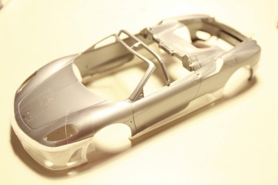

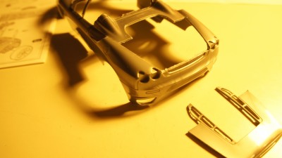

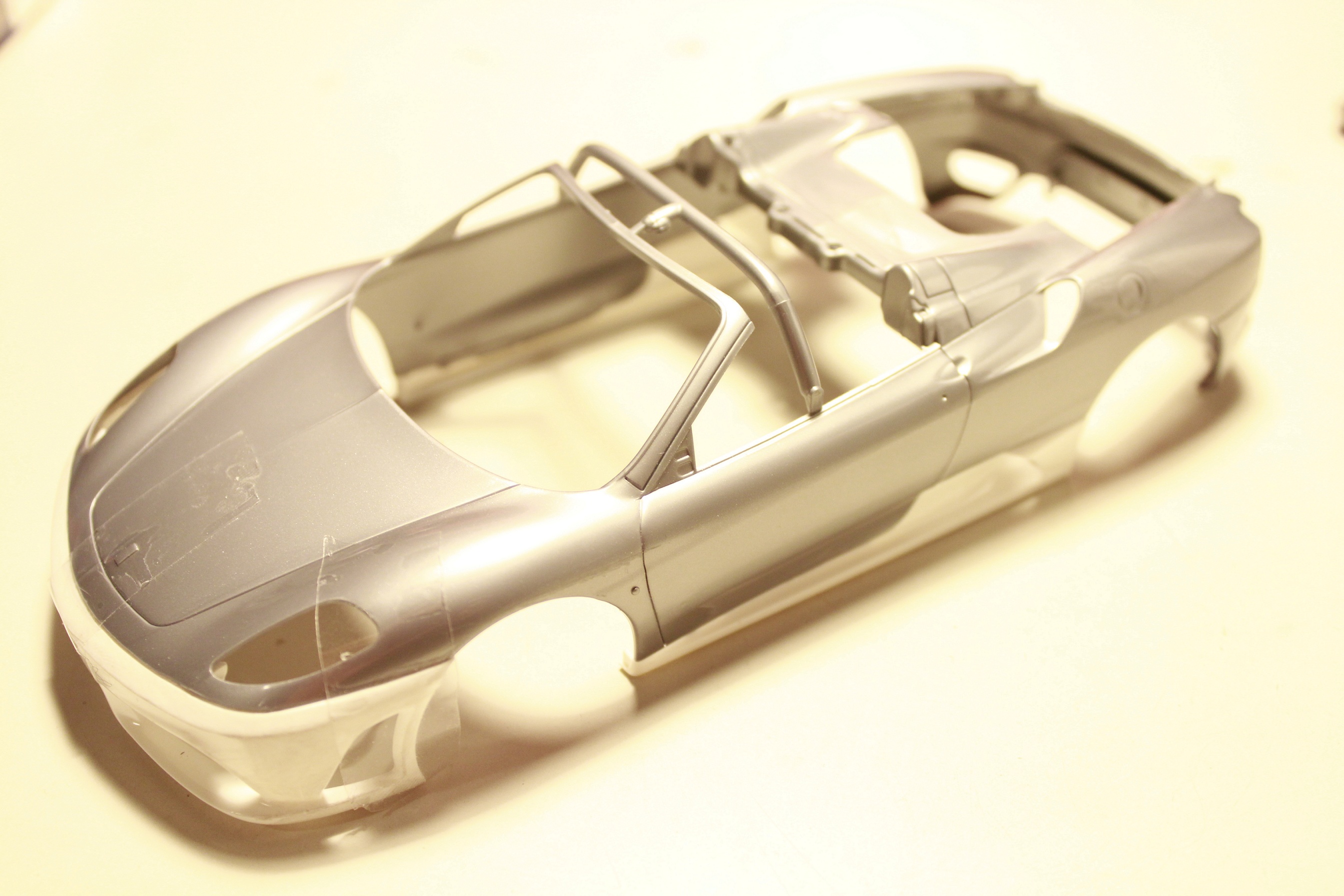

Ya sé que el "post" ya hace tiempo que se acabó, pero tengo que mencionar para que no le pase a nadie porque una vez lo hice, es utilizar un disco de "Dremel" para abrir puertas a una carrocería, NO LO HAGAIS!! vale, vas super rápido en las zonas rectas, pero luego te encuentras con que el disco es muy ancho que la ranura y te quedan las puertas más pequeñas y el hueco más grande, teniendo que poner luego un montón de masilla y a currar !!! --> NO MOLA!
En cambio, lo de los fotograbados de "Crazy modeler" (que ya no encuentro nada de ellos :( ) lo utilicé para cortar varias maquetas a una, algo parecido a lo del "Ford Focus"
Ventajas:
- si lo haces con paciencia y vas pasando una y otra vez con la punta y luego con la de sierra para rematar , queda "Nikelado", ya que al ser muy finas aprox. 0,3-0,5mm de espesor queda bastante bien, sin necesidad de enmasillar (mirar la imagen _MG_7482 que empecé para realizar el Ferrari F430 16M utilizando esta técnica y no he tenido que enmasillar nada y de momento está en "standby", por otro lado, la parte trasera también está abierta al igual que las rejillas para que se ventile el motor y si lo haces bien, no se deforman nada las piezas).
Desventaja:
- Paciencia (ya estamos acostumbrados en este hobby) y como al principio no están definidias o profundas las regatas, sin querer haces algunas ralladas, pero son superficiales, que con un poco de masilla y lija se arregla bien.
Espero que os haya servido de ayuda y espero poder ir subiendo cosiñas!
