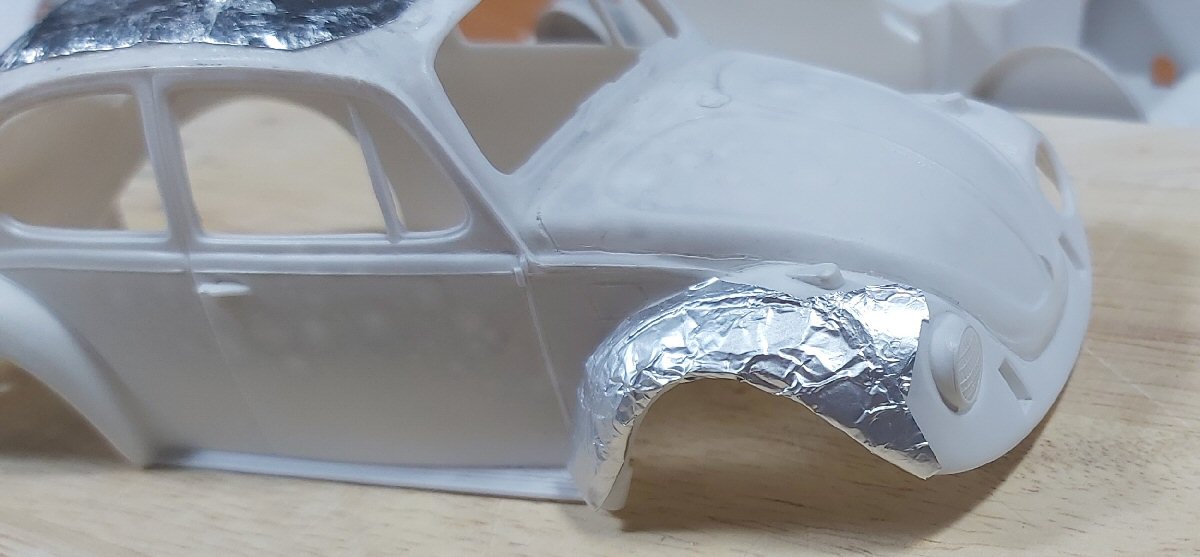

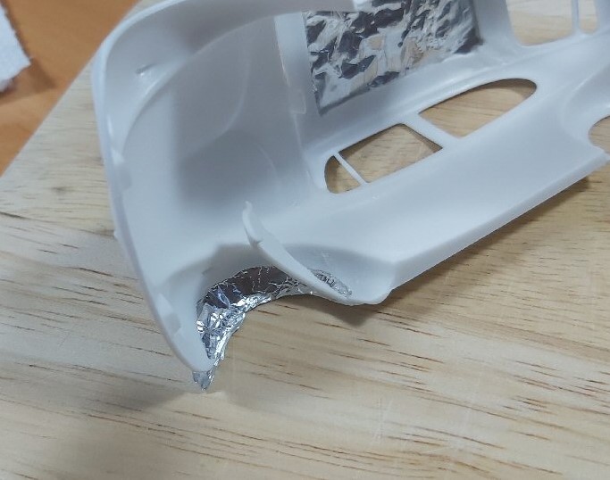

Otro golpe muy propio de cualquier generación del escarabajo eran abollones en las aletas, desde dentro no se ve bien donde acaba el coche.
Animado con la Dremel comencé haciendo un buen agujero en la aleta delantera derecha. Pensando en cubrirlo después con una aleta abollada de aluminio.
Esto fue un error, para coger la forma del aluminio habría sido mucho mejor hacerlo sobre la aleta entera.
Después de mil pruebas fallidas, vuelvo a pegar los restos de la aleta para usarlo de plantilla.
La aleta del escarabajo es mucho más curva y compleja que el techo.
Imposible utilizar aluminio de lata de cerveza, ni incluso el aluminio de repostería del chino usado en el techo.
Finalmente tengo que usar papel aluminio de bocata, mucho más fino que los demás.
Completada la forma de la aleta ya quito la plantilla y queda la nueva aleta de aluminio.
NOTA: Ahora no me funciona Imgur para subir más fotos ¿30 máximo por post?
Adjunto las dos fotos restantes directamente al final de la entrada.
También la pego con cianocrilato aplastando muy bien los bordes para disimular las arrugas.
Este último invento de la aleta creo que no va a sobrevivir bien. El papel aluminio es muy frágil y con los siguientes pasos que estoy haciendo está quedando muy sobao y se empieza a romper. Tendré que cubrirlo entero de masilla usarlo como base y simular a mano las arrugas del metal… ya veremos como queda…
