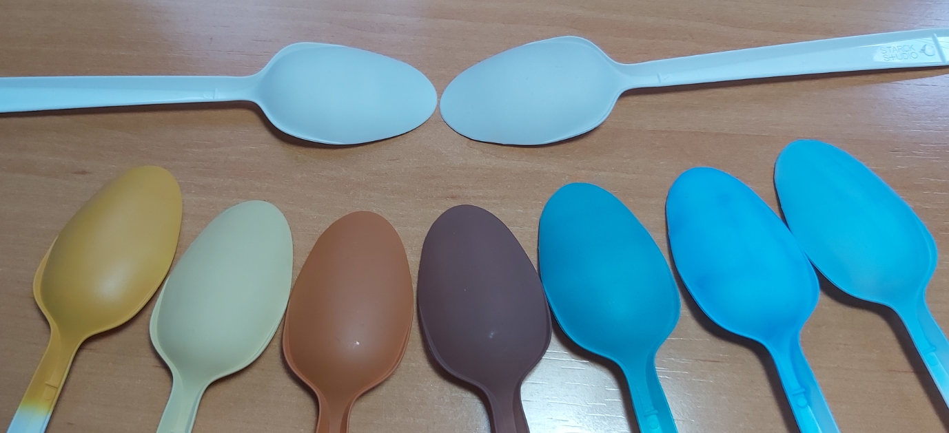

Cómo recomiendan por aquí, lo mejor es practicar y practicar con cosas que no importe romper. Me encanta usar cucharas de plástico de los chinos para hacer pruebas con cada pintura o técnica, prueba a lacar con cucharas :lol: :lol: y valora si te vale la pena la diferencia.
Tampoco cuentas que pinturas has usado hasta ahora (acrílicas o esmalte), te recomiendo usar las lacas que tengas en la misma marca para empezar.
