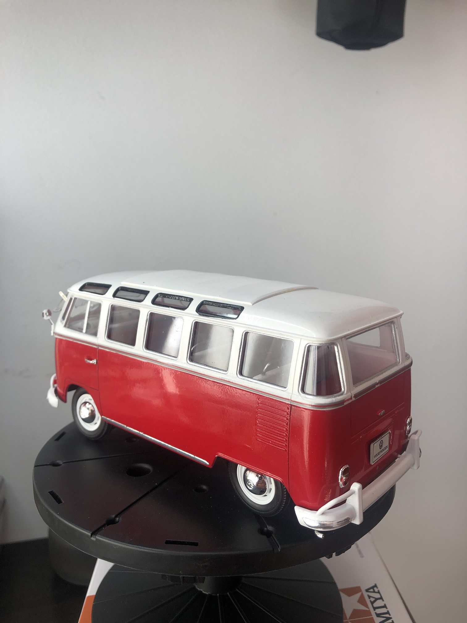

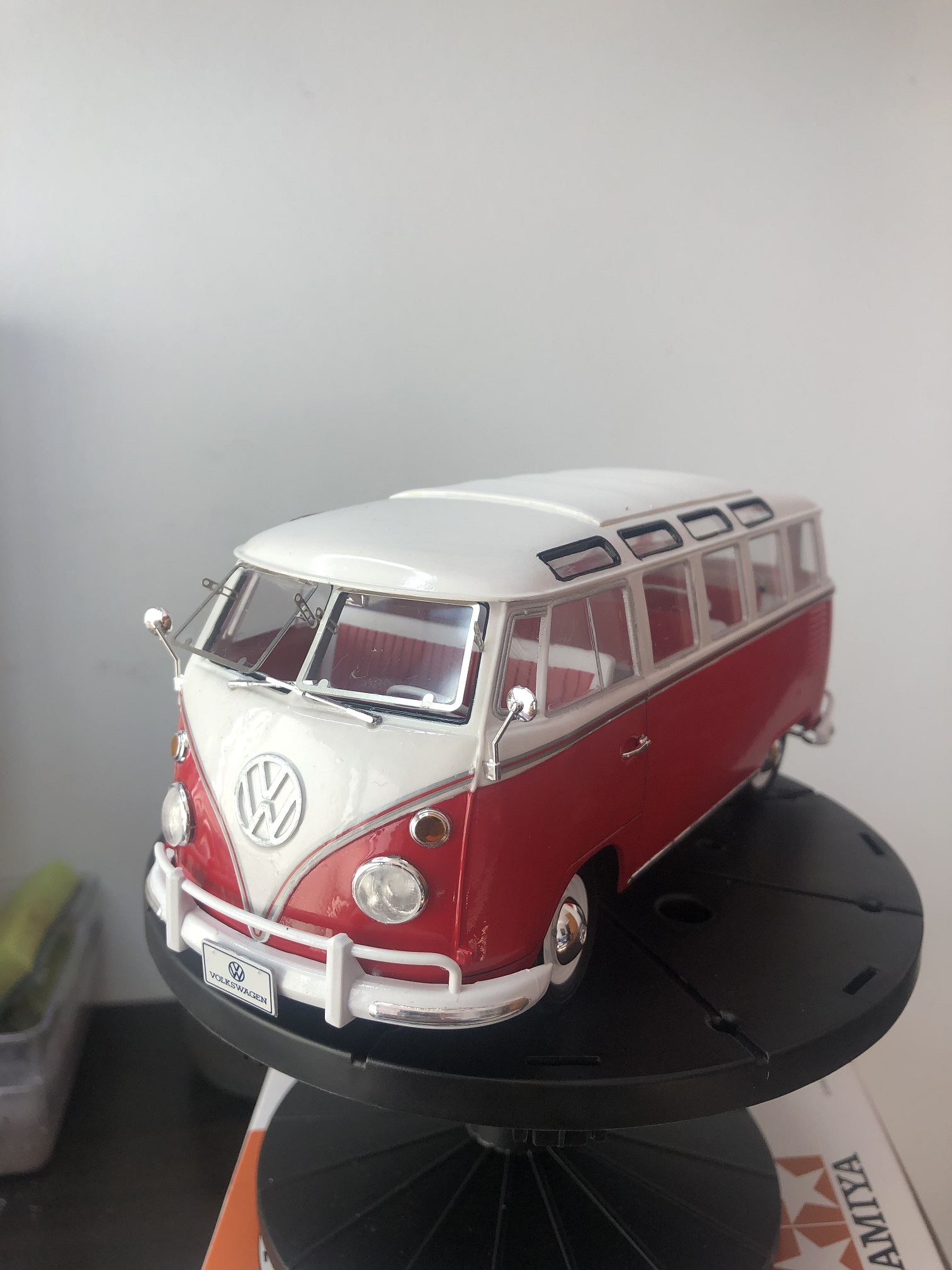

Bueno kit terminado, me encanta esta furgo, sé que tiene sus cosas, tuve varios problemas con el aero y me ha creado muchísima piel de naranja en el lacado y me he dejado la mano puliendo, incluso en la parte trasera me llevé un poco la calca. En fin... cosas de novato que con la experiencia !!!!

Te ha quedado muy bien, y una pena la piel de naranja. Desde mi experiencia, eso es porque está muy espesa la laca y necesita más disolvente, o porque la capa es muy gorda. Yo le pondría más disolvente y le daría ás capas mucho más finas. De esa forma, aunque las primeras capas no te den brillo, irá apareciendo con las siguientes. Y 5/10 minutos entre capas!!

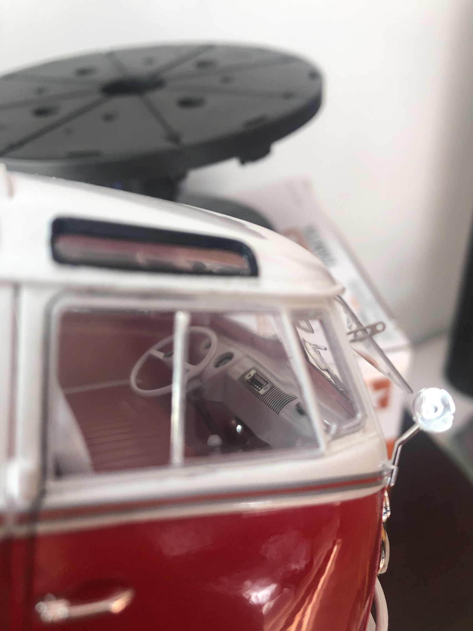

Un detalle, ¿Los limpias del parabrisas no tienen el tamaño correcto en esa maqueta, no?
Imposible que puedan girar así... :shock:

JesusM escribió:Te ha quedado muy bien, y una pena la piel de naranja. Desde mi experiencia, eso es porque está muy espesa la laca y necesita más disolvente, o porque la capa es muy gorda. Yo le pondría más disolvente y le daría ás capas mucho más finas. De esa forma, aunque las primeras capas no te den brillo, irá apareciendo con las siguientes. Y 5/10 minutos entre capas!!
Muchísimas gracias por tus consejos, me anima a seguir con más ganas!!!
Me apunto la idea esa de la libreta con los problemas y soluciones, genial
En lo referente a los limpias, son los que vienen con el Kit y si que me dí cuenta que no quedaban muy bien, he pedido otros para cambiarlos porque quedan horribles

Sobrela piel de naranja, yo te habria aconsejado lijar con 3000 y darle otra capita de laca, antes de montarla
