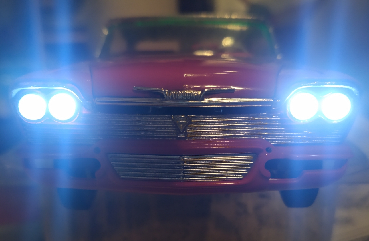

Por fin esta casi todo en su sitio...
Muchos problemas con el montaje final. Varias piezas que no encajan bien y una mala colocación de los asientos traseros casi me vuelven loco. Las consecuencias han sido que se han deteriorado bastante los cromados exteriores de tanto montar y desmontar... Toca rehacerlos.
Si no surgen más lios la siguiente vez os lo enseño en terminados.

Se ve bien, pero a ese frontal, yo le daría un lavado para dar profundidad, ya que no has eliminado los las partes abiertas de la rejilla. Ganará mucho!!

Me encanta el detalle de las luces... Es Christine!!
Mucho ánimo!!

JesusM escribió:Se ve bien, pero a ese frontal, yo le daría un lavado para dar profundidad, ya que no has eliminado los las partes abiertas de la rejilla. Ganará mucho!!
Gracias jesusM.
Tranquilo que esta pendiente dar un lavado general cuando termine de rehacer los daños... :cry:

Agusgil73 escribió:Me encanta el detalle de las luces... Es Christine!!
Mucho ánimo!!
Gracias Agustín.
La verdad que es una cosa sencilla pero que queda muy bien...
Hubiera quedado mejor con unas luces más tenues que los led para darle más realidad pero estoy contento con el resultado.

Muy bueno esta quedando ese Fury, coincido con Jesus en lo del frontal, a la espera de las fotografias finales.
