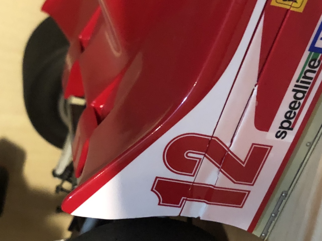

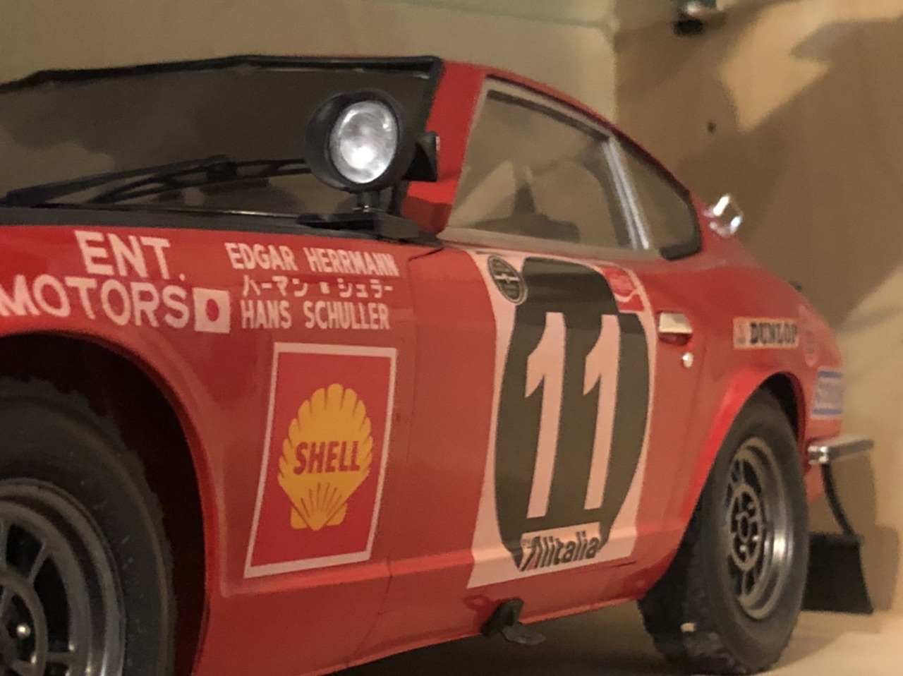

Me pasa en vehiculos rojos solo. Pintura zero primer zero y capa de diamond finish. Pongo las calcas y doy 2 capas nuevas de diamond finish respetando en todo los tiempos. Poco a poco va pasando esto!!!. Foto adjunta

Perdona no haber contestado, hago fotos y las cuelgo

Aqui estan las fotillos
Mensajes: 11611
Re: A ver si mepueden decir que hago mal
Los productos de zero tienen mucho disolvente, o un disolvente muy fuerte, que penetra hasta la carrocería y saca su color. Aunque también hay algunos tintes de plástico que reaccionan ante los disolventes de las lacas.
