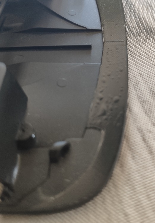

Buenas de nuevo.
¿Tiene solución este tipo de destrozos? En su momento cuando la puse le estuve pasando un bastoncillo de oidos y parecía que estaba bien, pero al día siguiente estaba ya así. :?

Lo mejor es barnizar la base con brillo, para poder sacar todo lo que tenga debajo. Nunca poner sobre superficies rugosas o mates (tienen milimétricos "poros").
Para solucionarte eso, pincha la pompa con una punta muy pequeña, usa los líquidos para ablandar la calca, y con el bastoncillo o un pincel, empujas el aire hacia el centro de la pompo, sacando el aire por el agujero.
Este movimiento se hace hacia dentro, donde está el agujero. Cuando las pones, el movimiento es hacia afuera para sacar el agua/aire por los bordes.

JesusM escribió:Lo mejor es barnizar la base con brillo, para poder sacar todo lo que tenga debajo. Nunca poner sobre superficies rugosas o mates (tienen milimétricos "poros").
Barnizar antes de poner la pegatina, no? Porque yo tenía entendido que se hacía después de poner la pegatina para que se unifique bien con la pintura.

Se barniza antes para obtener una superficie bien lisa y que no te aparezca el efecto fantasma con el transparente de la calca, luego de aplicada vuelves a barnizar y despues si es el caso das laca.
