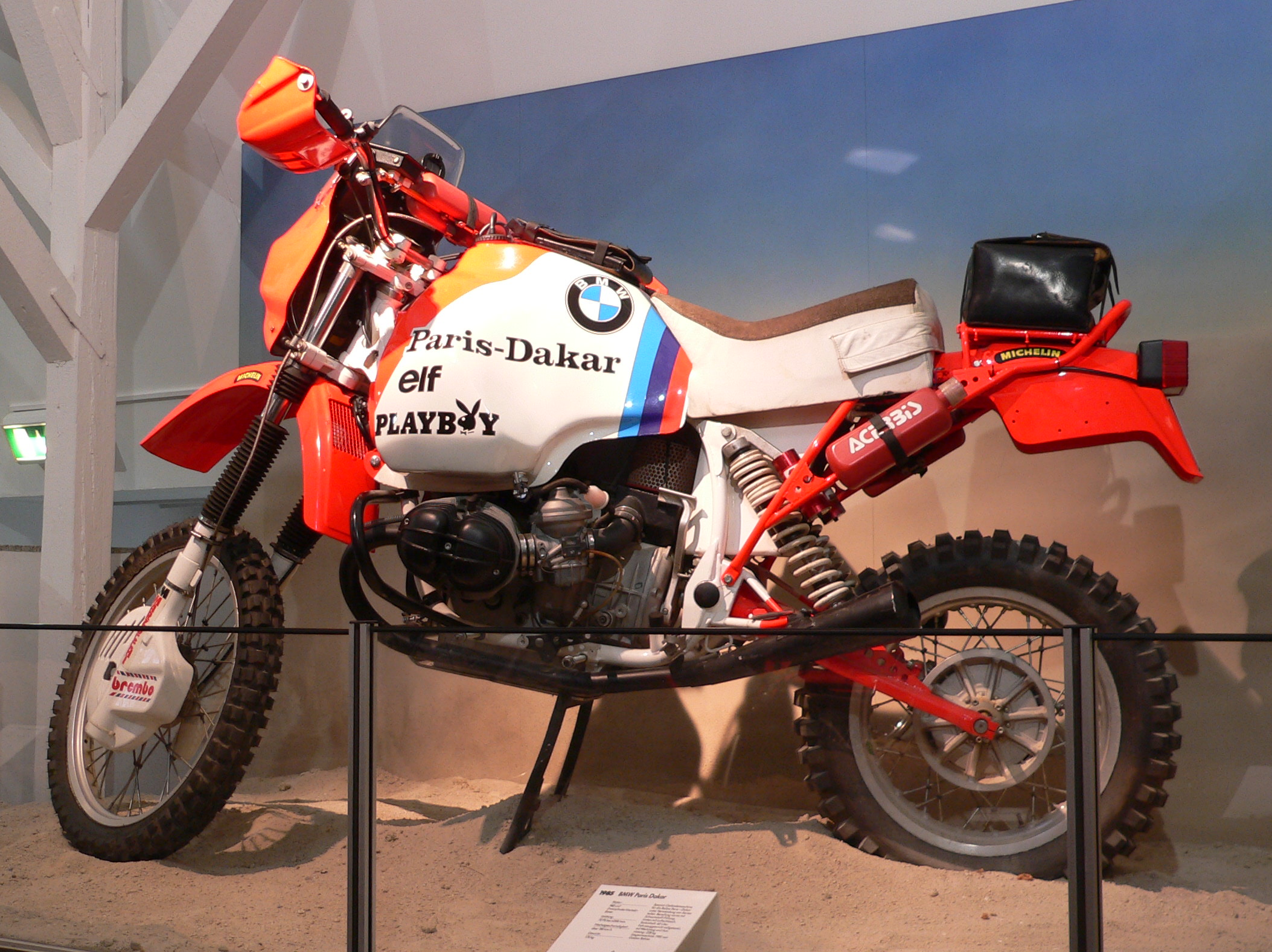

Buenas tardes a todos,
Estoy enzarzado con una nueva maqueta de la moto BMW R80 GS que viene con ciertas piezas cromadas y quiero eliminar la pintura. He probado durante mas de una hora sumergirlas en lejía y casi nada. He probado con espuma para limpieza de hornos y tampoco...
Alguna otra solución que se os ocurra?
Muchas gracias y un saludo!!!
