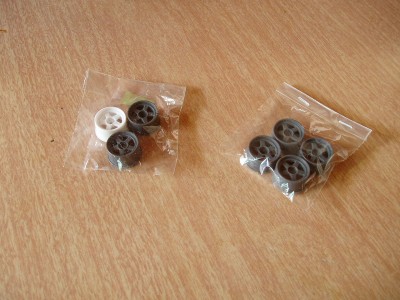

gracias a Eduardo Matias y Claudio logre armarme de las llantas para el Audi, clonando la de auxilio del modelo de Nunu Beemax; ahora hay que adaptarla al sistema de sujecion del modelo y que queden centradas, hacerle los bulones y pintarlas.
Estas son
Pronto habra novedades.

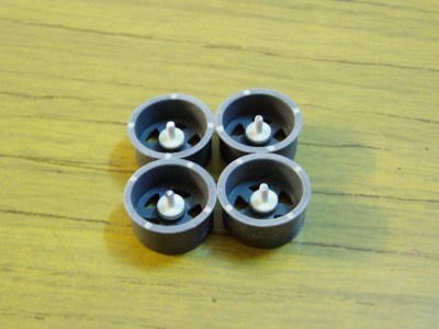

Muchas gracias Borja, ahora estoy tratando de hacer los ejes y pegar perpendicularmente un disco de 6mm que hara de tope y guia para la llanta. Para el eje use Evergreen de 2mm pero lo tuve que rebajar ya que tiene 2,2mm y segun pude medir las llantas originales tienen 1.9mm de diametro.

Mensajes: 5866
seguimos con las llantas, en este caso con las sujecciones ya pegadas en las llantas, ahora queda ver como resuelvo el tema de los bulones.
Tambien masille unos huecos que traia en la parte trasera.
Pronto mas novedades.

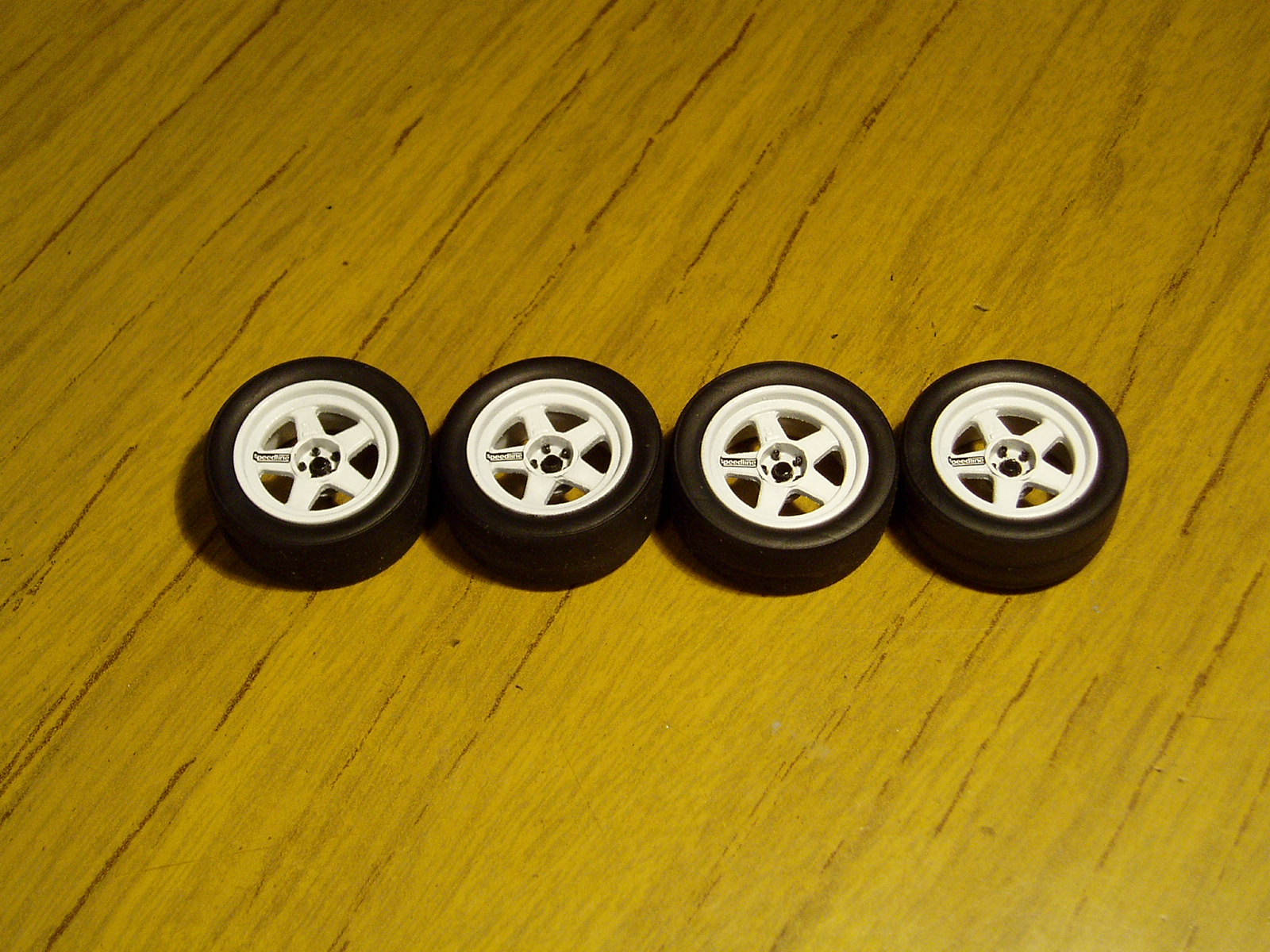

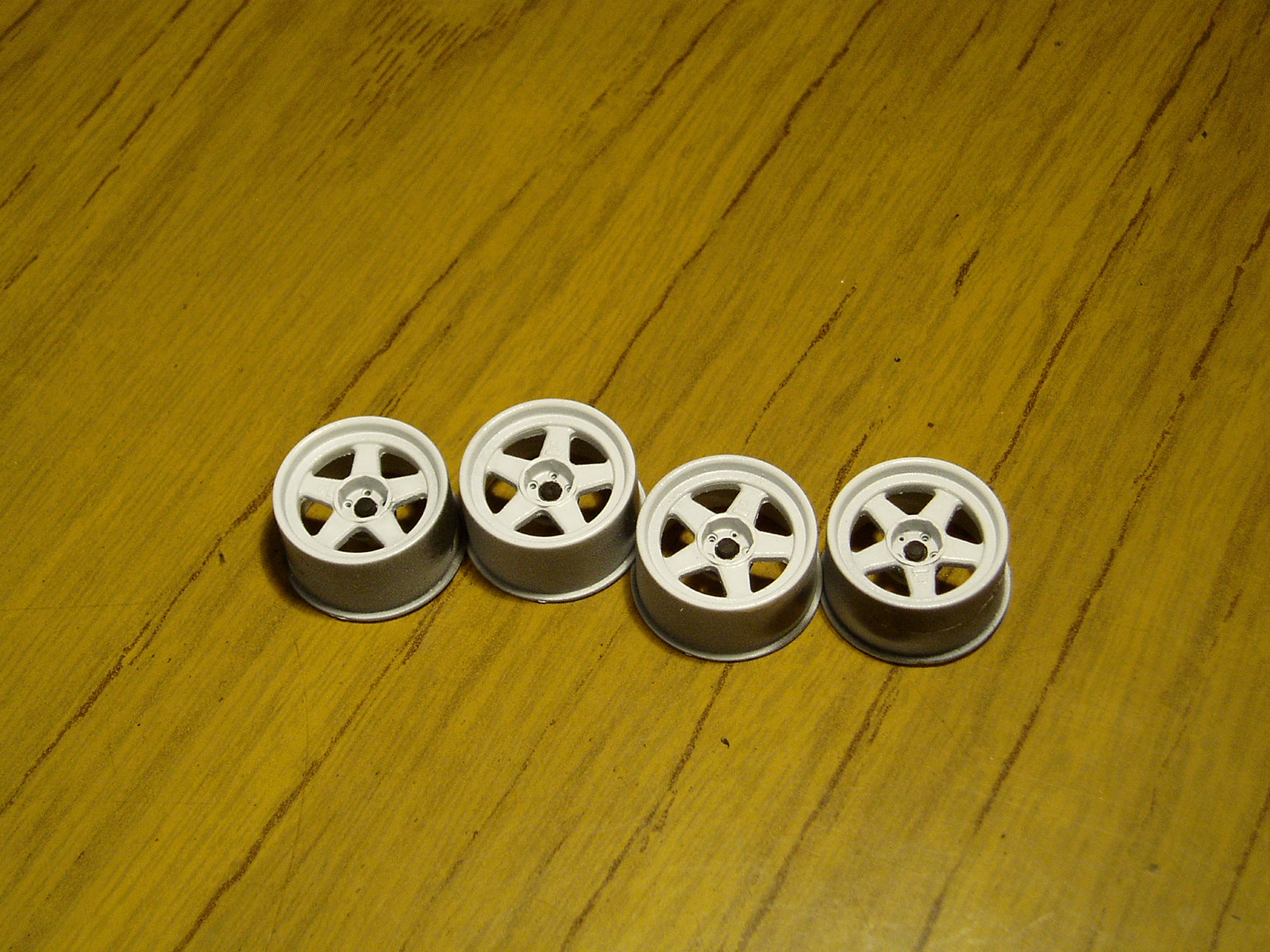

aqui las ruedas en sus distintas facetas
terminadas

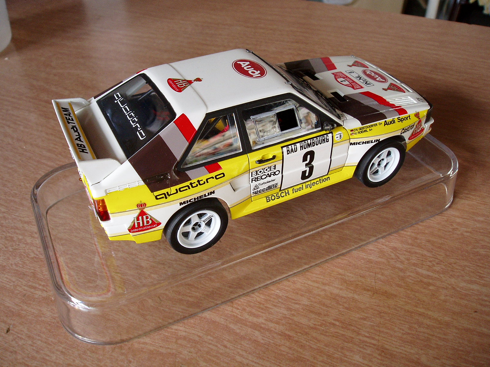

y ya colocadas en el Audi.
Ahora toca la antena.
