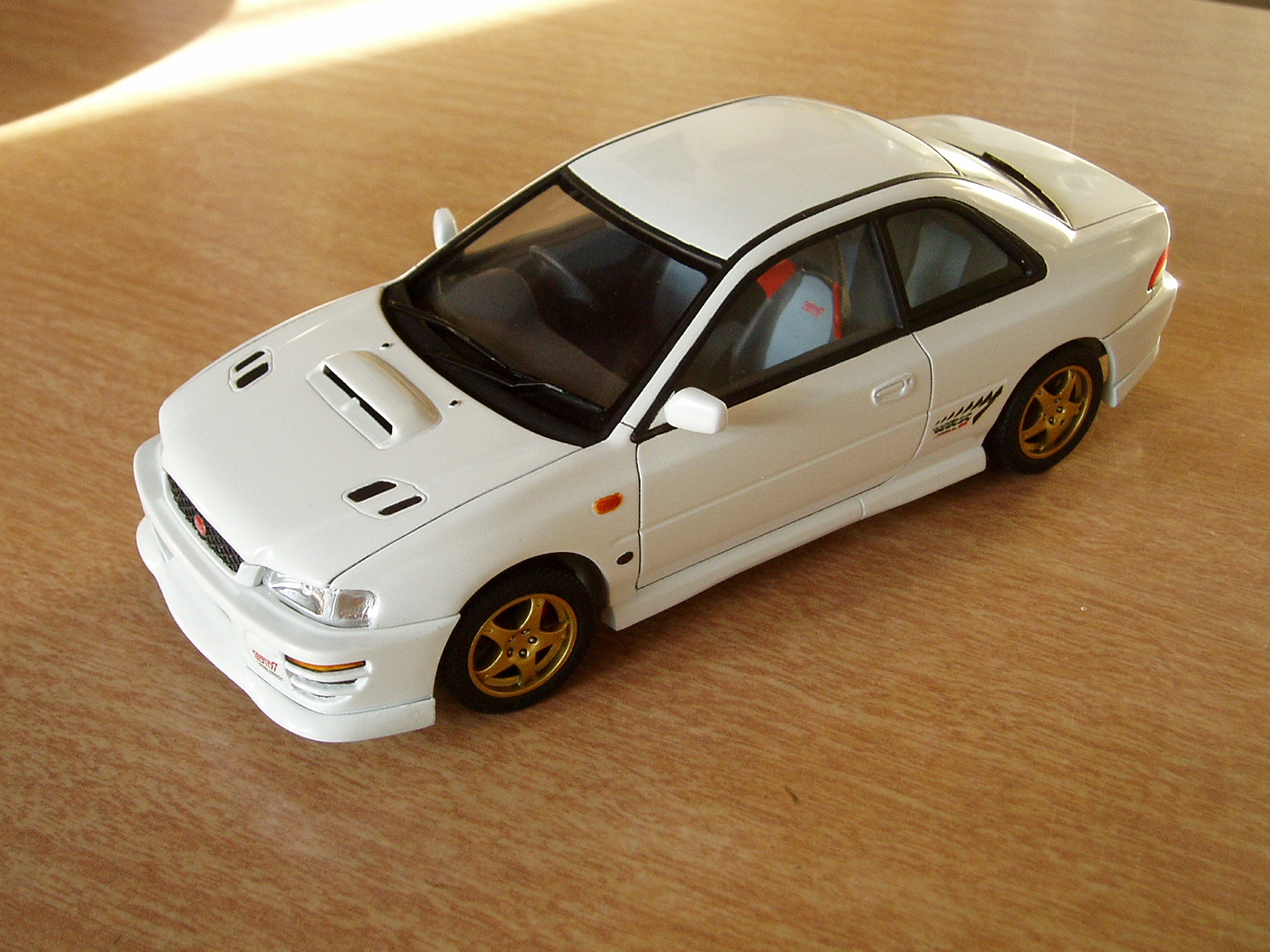

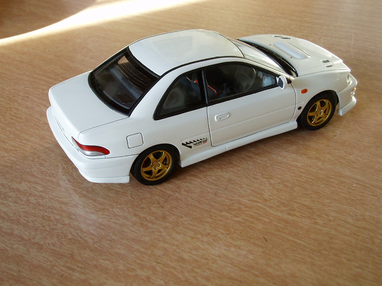

ayer a la noche pude cerrar el modelo
Ahora quedan los accesorios externos por pintar y ubicar.

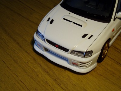

hoy pude agregar casi el total de piezas externas que lleva el modelo
Ahora quiero hacer las luces delanteras de algun material con la forma correcta, para lo cual utilizare el 22b de Tamiya que arme en el 2014 para referencia.
Pronto actualizacion sobre el tema.

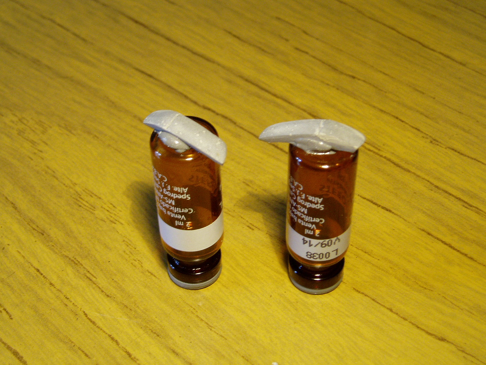

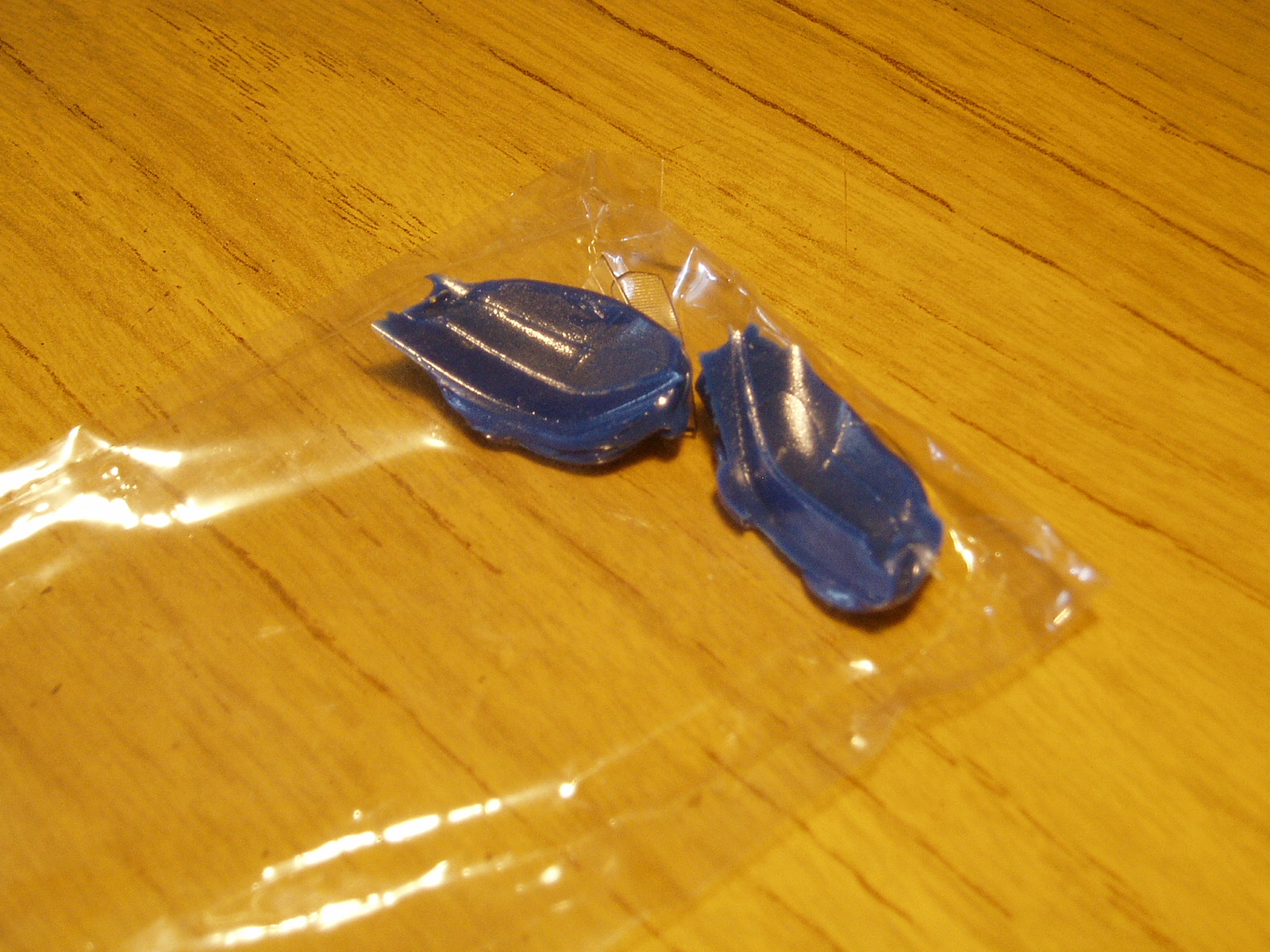

gracias al Subaru de Tamiya pude copiar las opticas del mismo con silicona
para hacer luego con Poxipol (masilla epoxi) las copias de las mismas (salieron algunas burbujas asi que masilla)
y luego termoforme con un blister las opticas una por una, dando forma con tijera, dremell y lija.

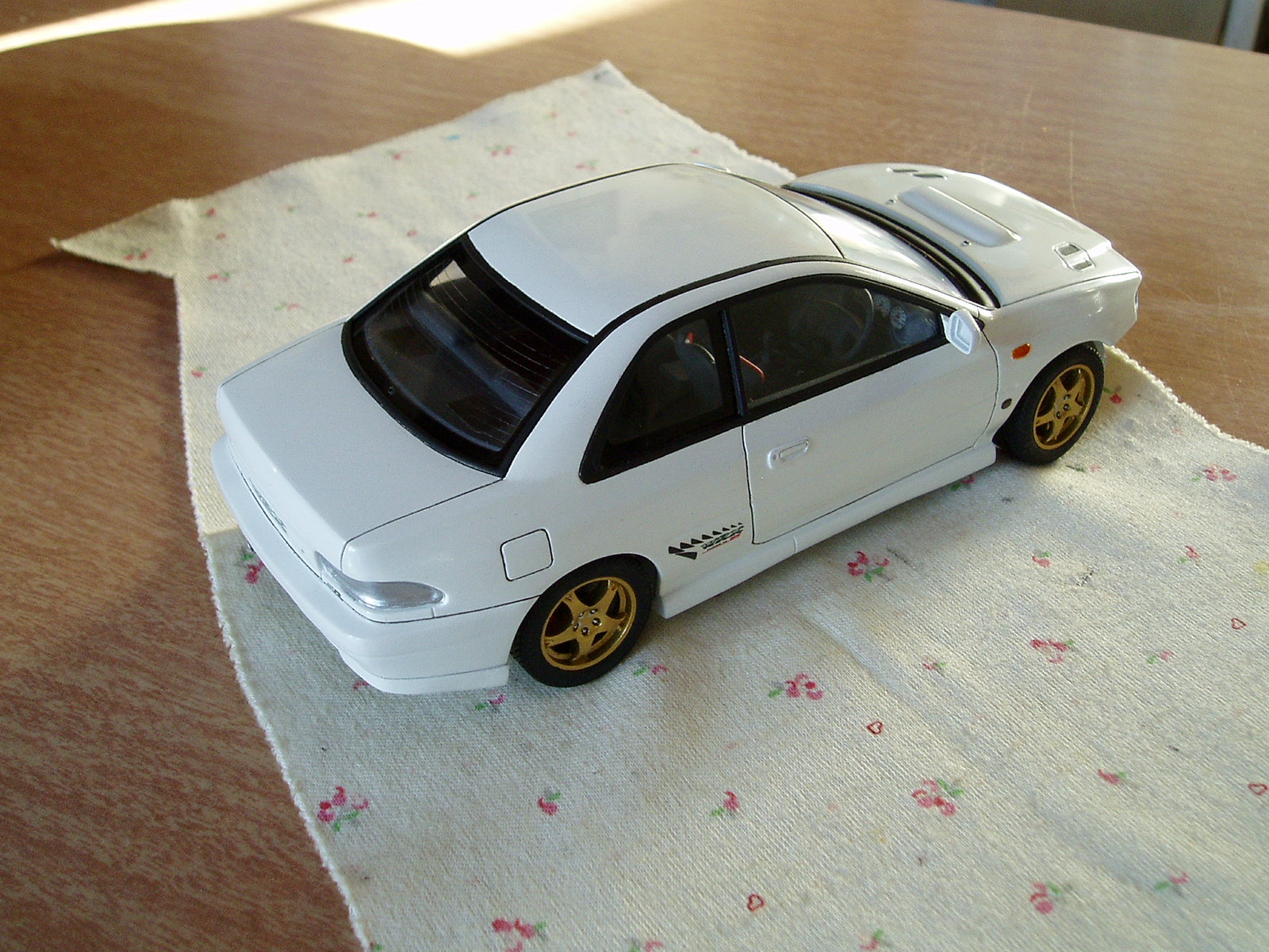

Ya casi esta terminado, queda pegar el aleron trasero y las matriculas.

Vaya Germásn, te han quedado muy bien!! Como haces el termoformado? Tienes alguna máquina?
Mensajes: 5890
Re: 1/24 Fujimi Subaru Impreza WRX Type R STI Version IV/VI
JesusM escribió: 05 Jul 2023, 10:09 Vaya Germásn, te han quedado muy bien!! Como haces el termoformado? Tienes alguna máquina?
Hola Jesus, el termoformado lo hice de corajudo, calente un blister de una escobilla de automovil de limpiaparabrisas y lo apoye cobre el molde de Poxipol haciendo fuerza para que copie lo mejor posible. Salieron algo mas grandes de lo debido pero era sabido que habia que ajustar.
