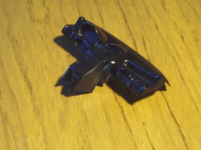

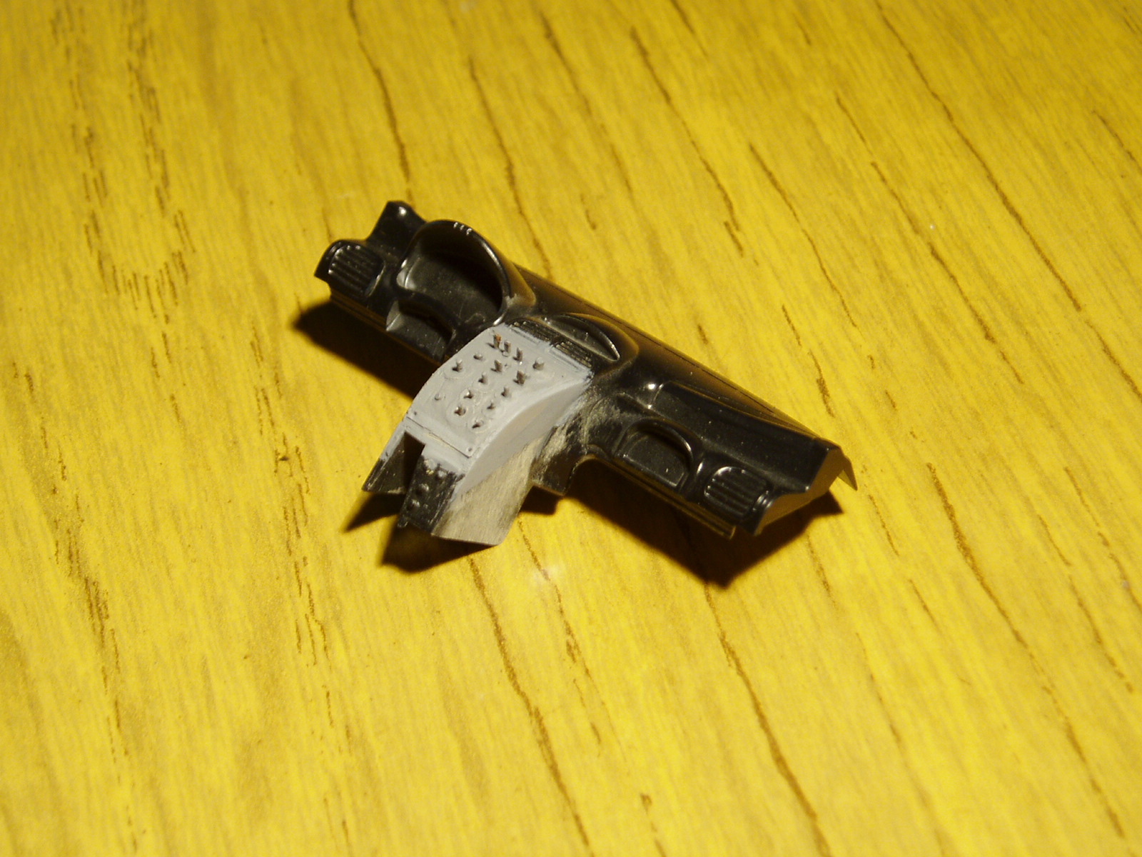

estuve trabajando con el interior precisamente con el salpicadero el cual Tamiya no modifico al ir lanzando nuevas versiones y todas tienen el salpicadero de 1999, en mi caso tendria que ser 2002, asi que toco modificar ligeramente, convirtiendo lo que era concavo en convexo y realizando todos los controles a scratch, por ser mi primer salpicadero a scratch estoy conforme. Las fotografias
Antes
Despues
Mensajes: 5897

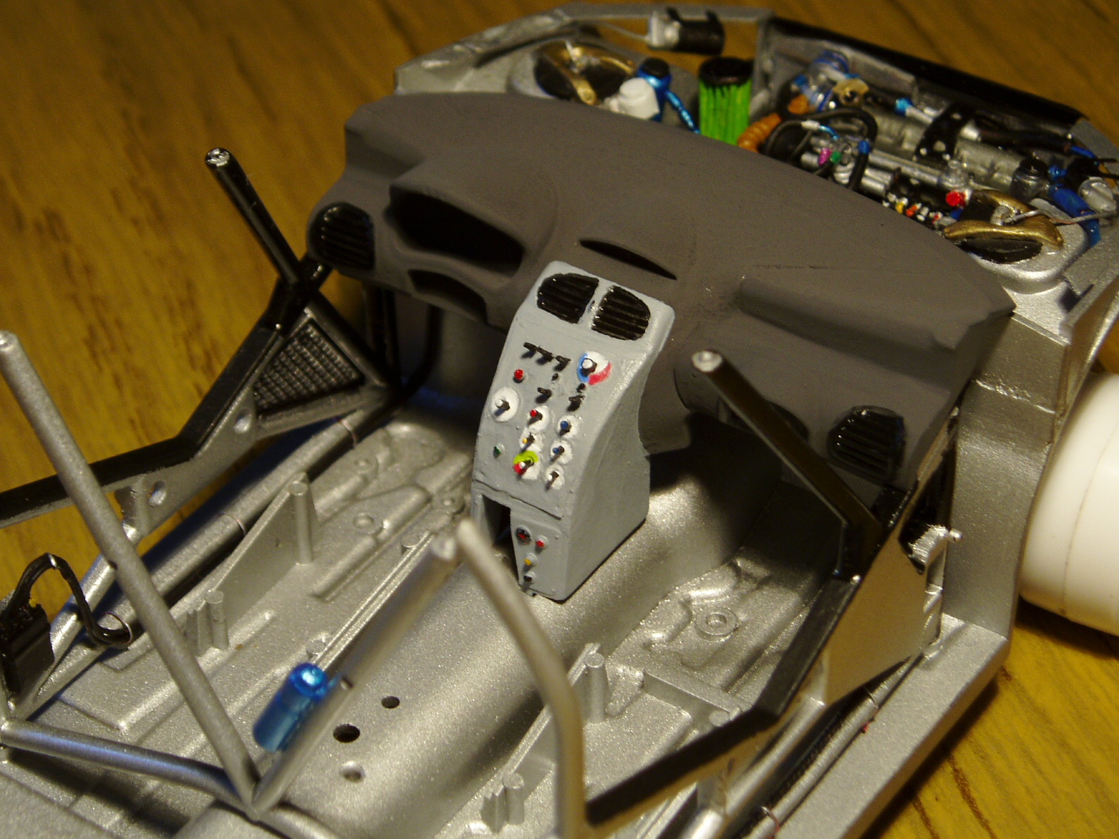

Salpicadero terminado
Pronto mas novedades
Titino escribió:Salpicadero terminado

Todo a su tiempo Manafrank, las piezas de fotograbado iran en el salpicadero, suponiendo que solo hay que cortarlas de la plancha, decorarlas y pegarlas, espero no tener que reajustarlas.

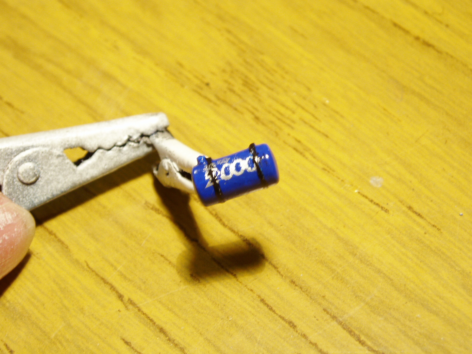

estuve trabajando en el interior del 206 en los dos tarritos que lleva frente al las butacas, el matafuegos y el otro azul, iva todo de lujo hasta que llego la hora de las calcas, primero corto con el cuter las calcas de la plancha y empiezo por la del tarrito azul que dice "2000" en plata, sumerjo en agua y espero a que despegue, y espero, y espero y empiezo a urguetear con el pincel, y por alli se mueve, bueno hora de pegarla en su lugar, se partio en pedacitos imposibles de volver a reunir; tomo la del matafuegos corto por donde van las cintas de sujecion del mismo y hago 3 calcas, y otra vez lo mismo, un tiempo de remojo larguisimo, por alli se mueve la ubico sobre el matafuegos y en los ajustes se parte apenas pero se parte, ubico las otras dos partes y barnizo. Retomo el tarrito azul y trato de remover las calcas, imposible asi que azul arriba de la calca salvandose el "2" y con rotulador escribo "000", corrijo con pintura azul y barnizo.
Asi quedo el "2000"
Salvada y poco se vera, consuelo de tontos

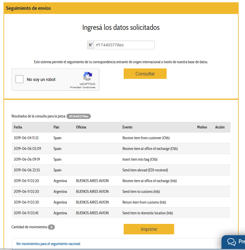

Titino escribió:Para Manafrank
:shock: traduce german
que te llega...?
o que me lo devuelven...?
que te llega...?
Han llegado a Argentina, ahora empieza el trabajo de Aduana y envio, espero.
