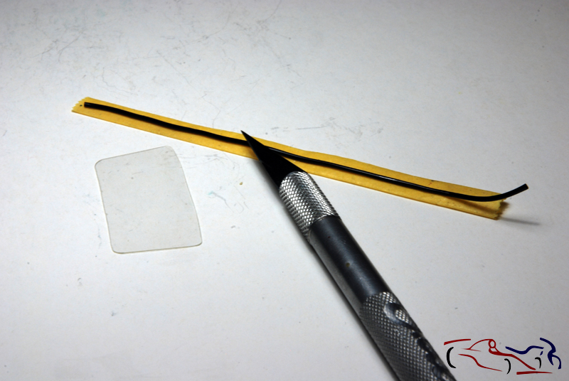

Lo pasamos a plástico transparente y tomamos tubo negro de 1 mm:
A ese tubo, le hacemos un corte longitudinal y por ese corte, lo ajustamos al borde del cristal, fijándolo con cinta de enmascarar (atención, usad la cinta de Tamiya porque otras dejan los rastros del pegamento en el plástico):
Y lo ponemos para ver que tal queda (como es el test, no me he complicado mucho en ajustes):
Una vez hecho, pasamos al trabajo real: eliminamos el marco del cristal que simula la goma. Con el cutter por la parte de atrás, en 10 pasadas está eliminado:
Y cortamos el cristal como en el test. Medimos el tubo en exceso y lo pegamos sobre un trozo de cinta de enmascarar, para fijarlo a la mesa y así, nos ayude cuando lo cortemos a lo largo:
Ahora, empezamos a poner el tubo a lo largo, sujetándolo con la cinta, para asegurar las esquinas:
Una vez hecho, vemos si encaja o no sobre la carrocería. En este punto, tuve que deshacer el tubo para limar los laterales un poco. Se puso de nuevo y di el visto bueno:
Una vez aquí, pegué el tubo al transparente con cola blanca diluida, antes de eliminar la cinta de enmascarar. Pero eso os lo mostraré más adelante.

Y ahí me he metido. Primero hacemos unos test para asegurarel trabajo final sin tocar nada de la carrocería, pues mi intención es poner también, la goma dle cristal eliminando la de la carrocería.
Cortamos un trozo de lámina de plástico:
Lo recortamos según plantilla hecha en el agujero del cristal de la carrocería:

Vaya curro le has metido al cristal trasero, pero viéndolo mejor me surgen unas dudas...
El tubo no se termina pellizcando en las esquinas? aunque no este pegado, parece como si la goma no quisiera ajustarse a la esquina de la carrocería.
Le podrás un perfil por el interior para que asiente la goma o lo pegaras al filo del marco?

A colacion de la duda de Jose , ¿¿no se podria probar con el termocontraible ?Diplos escribió:Vaya curro le has metido al cristal trasero, pero viéndolo mejor me surgen unas dudas...
Los antiniebla delanteros están de diez!!!.... solo le falta la bombilla!!!
Lo digo por el echo de que copie mejor las formas redondeadas .

Gracias a todos por vuestros comentarios, y parece que a varios, la goma hecha con el tubo no les termina de gustar, incluso a mi
, porque se ve deformada en los ángulos.
Y Omar, te voy a hacer caso y voy a probar hacerla con tubo termorretráctil, del que se encoje con calor….
Como había que aplicar calor, pensé que con un soldador, y poco a poco, podría controlarlo, y para ello, usar una base de metal, para que no dañara el plástico. Y aquí tengo los materiales: las láminas de plástico y latón, y el tubo que en este caso use el de 1,2 mm.
Cortamos el tubo por un lado con el cutter (se corta más fácil que el tubo convencional) y lo metemos en un trozo de latón de prueba, sujetándolo con una tira de cinta de enmascarar. Decir que en este tubo, los dobleces sobresalen más que en el normal:
Le aplicamos calor con el soldador, despacito, incluso tocando el tubo con el soldador y después con el dedo, a golpecitos, poco a poco…
Una vez hecho, lo pasamos a la plantilla con el tamaño exacto y probamos: parece que se encaja bien.
Y decido hacerlo con un trozo de Evergreen transparente, en la prueba definitiva.
Pero cuando estaba poniendo el termorretráctil, pensé si el calor del soldador podría afectar al trasparente, y lo probé con plástico normal. Y haciéndolo poco a poco, el plástico no sufría:
Y decidí pasar a hacerlo directamente en el transparente, con un resultado satisfactorio. Aún no está pegado el tubo, ni el cristal a la carrocería, pero me parece que el resultado final es mejor.
Y si lo comparamos con la siguiente foto que hice con el tubo normal, es mejor el termorretráctil … sin duda incluso en el color negro!!
