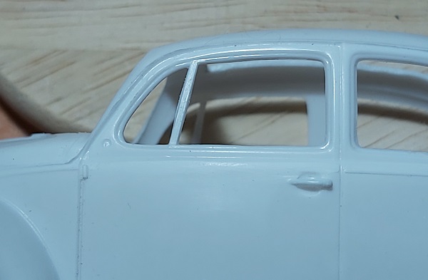

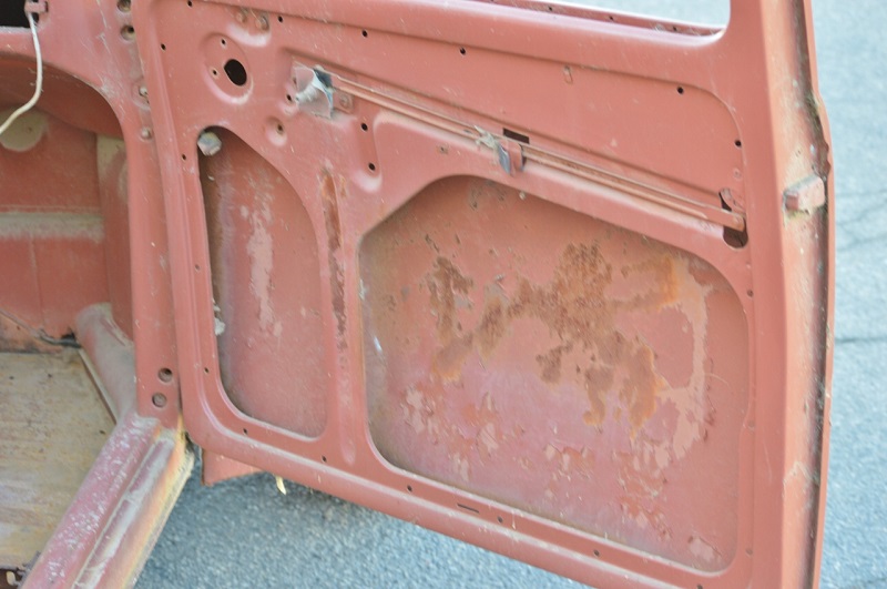

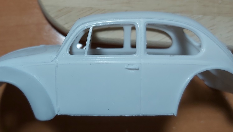

He visto en las fotos de desguace que es habitual que se caiga la moldura lateral y genere óxido los agujeros de las grapas que la sujetan.
Voy a tratar de simularlo en la puerta del conductor. Me ha faltado por ahora hacer los agujeros.
También de la misma foto de ejemplo, me ha gustado la talonera doblada y descolgada. He quitado el trozo original.

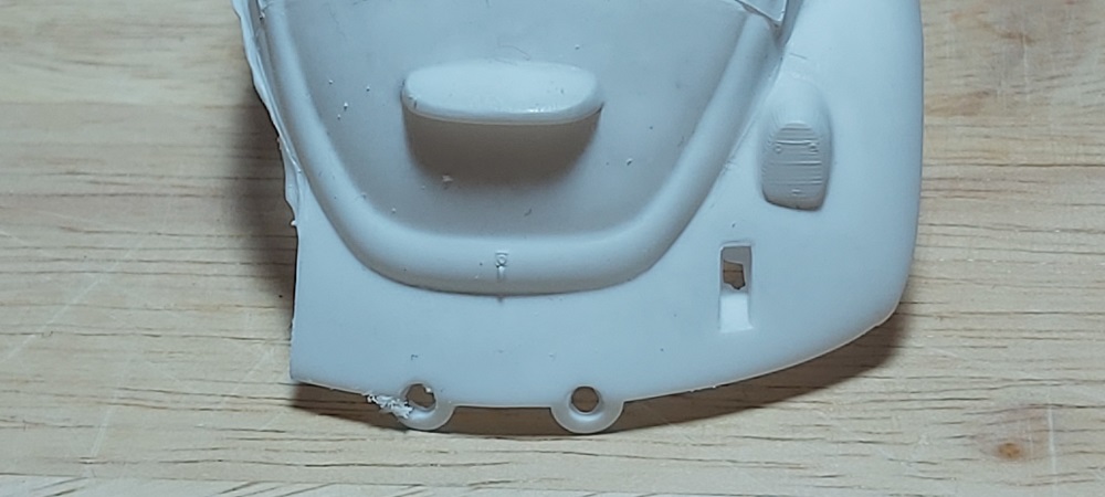

En la parte trasera de la carrocería, la simple maqueta de Revell utiliza los escapes fijados en el chasis, para hacer la unión con la carrocería con estos dos feos aros.
Quito los dos aros de la carrocería y aprovecho para experimentar con imanes para la unión de chasis y carrocería.

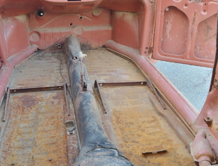

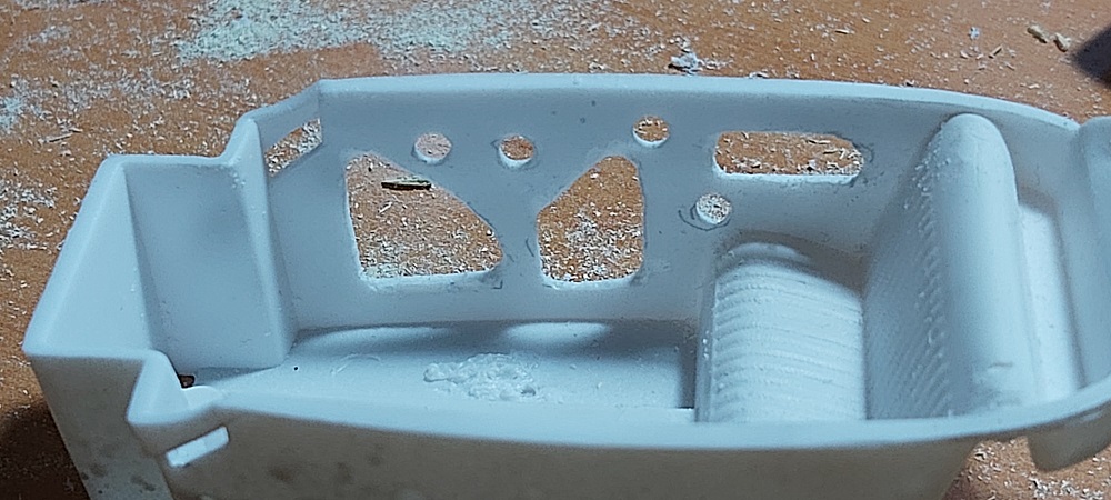

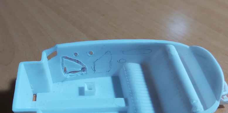

El interior de esta maqueta es muy básico con muchas ausencias. Voy a aprovechar para cacharrear un poco.
No voy a poner el asiento delantero del acompañante y simularé los railes del suelo.
Aprovecho ese espacio para detallar el lateral interior mostrando la carrocería pelada sin paneles.
Tendré que afinar los cantos para adaptar el grosor a la escala.
