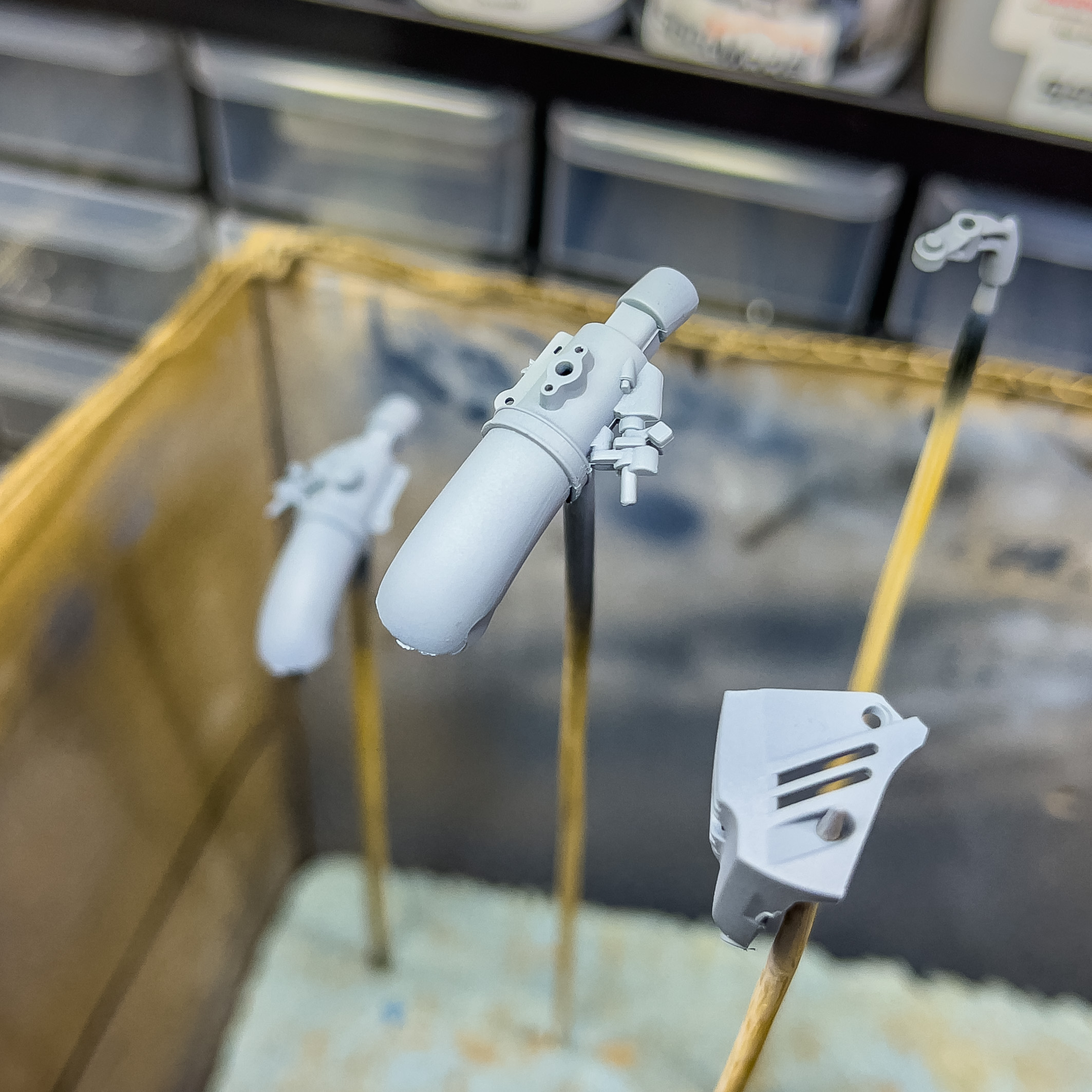

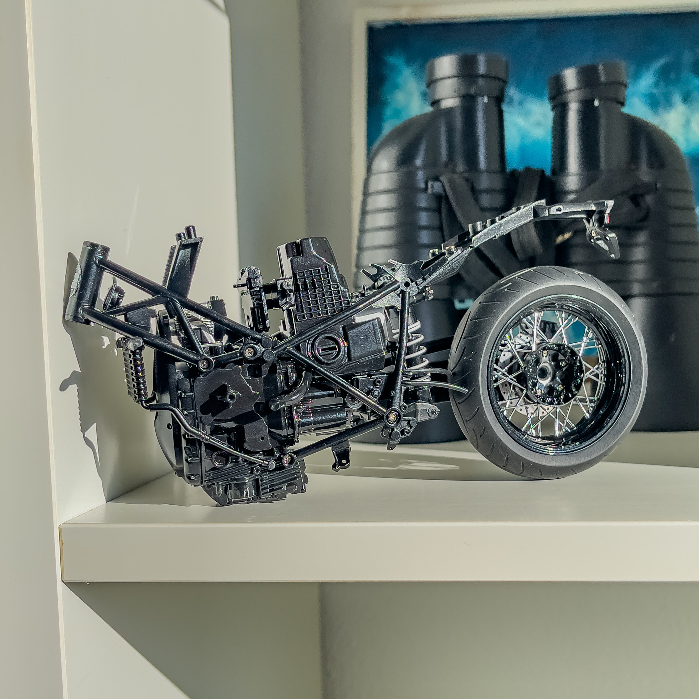

Buenos dias a todos y gracias por los consejos, esperando la pintura negro brillo he hecho alguna prueba con la laca...
Seguimos montando...

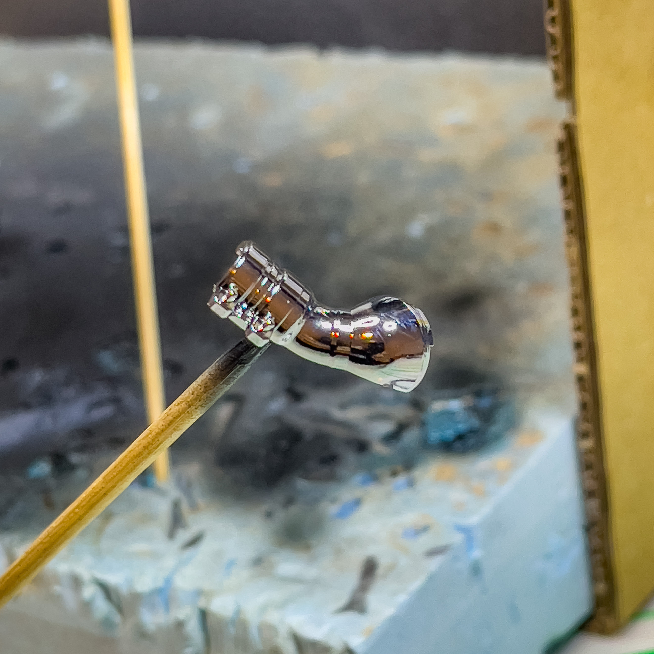

A ver si me puedes/podéis echar un cable con este marroncete. Cuando monté los colectores de escape (en mi torpeza) rompí la pestaña de union entre dos de ellas y se quedo dentro. Dejé apartadas las piezas hasta tener el bloque motor montado para presentarlas para que así mantuvieran la orientación correcta, pegarlas y después desmontar para pintar pero como veis en las fotos hay una gran separación y creo que al pegarlas (os agradecería que me dijerais que pegamento usar y como preparar ambas partes) e intentar quitarlas para pintar se va a ir la union... No se si me he explicado :lol:
(NO CONSIGO SUBIR LAS FOTOS, LO INTENTARÉ MAS TARDE)
Mensajes: 5866
Re: Moto BMW R NINE T 1:9 Meng
Para pegar y luego despegar facilmente usa cola blanca escolar, pegas deja que seque pegas las piezas que quieres unir con algun pegamento fuerte como ser el extra thin de Tamiya y luego de que haya secado moja con un pincel con agua la cola hasta que quede blanca nuevamente (esta se ha hidratado) quedando tan blanda como cuando la aplicaste.
