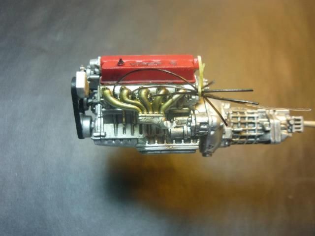

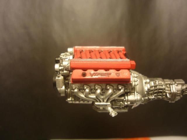

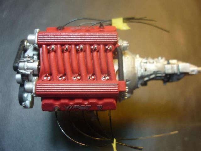

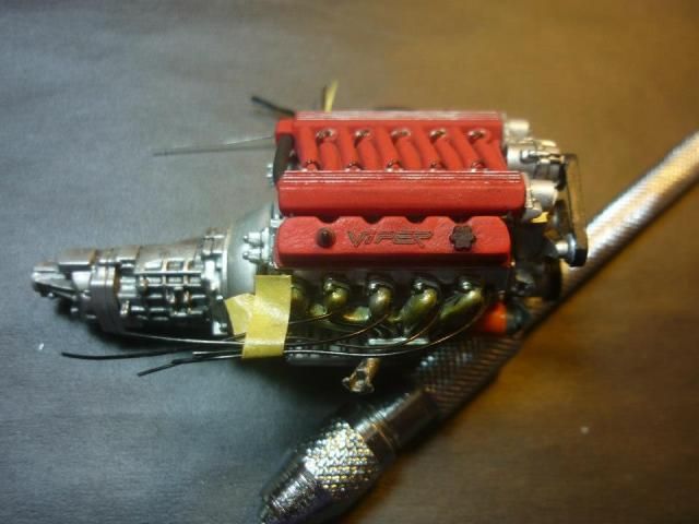

Mi estimadisimo, en la cubierta superior le faltaria un lavado en negro para disimular, ya que recuerda que donde van los inyectores son caños de admision que no van unidos.
Por lo demas esta de joya, los cables de bujia pegalos al block para que no se noten tan parados, acercale a la tanza un destornillados caliente y acomodalos bien pegados al bloque motor.
Me gusta el trabajo que le has realizado a las insignias de la tapa de admision, son fotocorte o le has pegado bare metal
Un abrazo y disculpa tanta chachara

Hola José!!!! muchas gracias por todas tus observaciones!!!!! me vienen de 10 y voy a hacer lo que dices. Con respecto a los cables bujías, no están terminados por eso están atados con cinta, pero lo que me recomiendas es una buena opción!!!
Muy buena crítica y te estoy muy agradecido!!!
Las insignias son pintadas con pincel, humbrol 11 para lo plateado y la palabra Viper con un gris oscuro de Monitor, una pintura ya extínta Argentina.
Un abrazo
