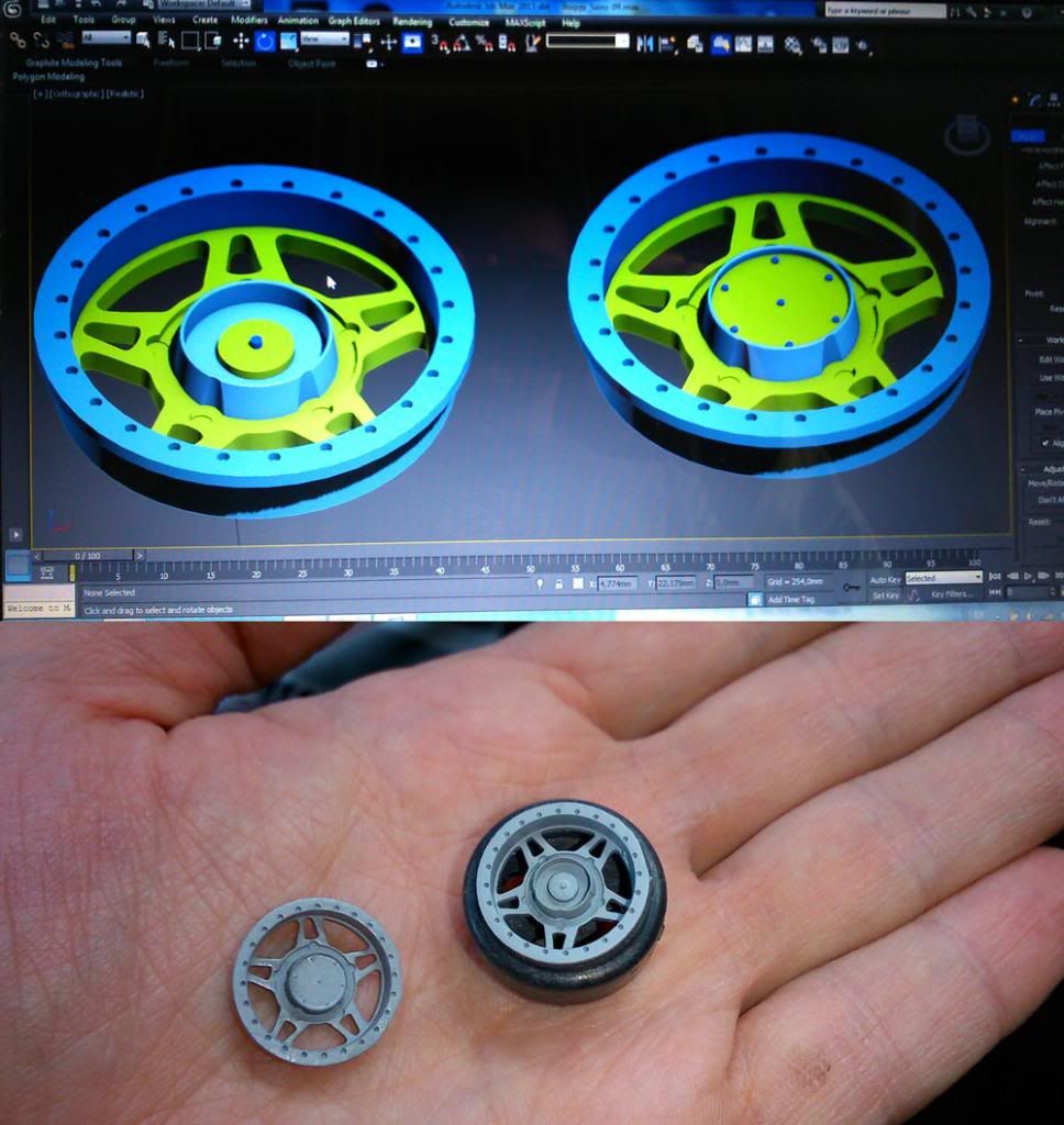

Recién salidas de la cubeta.
Es un claro ejemplo de la calidad que nos puede ofrecer hoy en día la estereolitografía.
SOn a escala 1/32 para slot, el diámetro es de 17mm.
Y los micro tornillos de los bujes, tienen 0,02mm de diámetro!!!!!

Como comente mas tras, esta técnica se usa en joyería, es la de mas resolución, pero requiere de pagar un pulido o pulirlo uno mismo para eliminar las lineas que quedan marcadas de la elevación del eje Z...
En las que nos enseñas ya podemos apreciar alguna capa de imprimación... seria interesante verlas como llegaron a tus manos.
Un buen trabajo 3D... que quedaria aun mejor en CNC aunque seria mas caro... sigue así... saludos.

Pues del antes, no tengo foto, aunque si que es cierto que algo se notaba.

Y cuanto mas curva sea la superficie peor... un capot por ejemplo... terrible... o un radio de llanta curvo. Esta muy lejos del acabado de CNC... lo malo que para hacerlo en cnc se pueden tardar varias horas.Pablo escribió:Pues del antes, no tengo foto, aunque si que es cierto que algo se notaba.

En su dia vi,por mediación de un amigo que tienen una impresora copiadora,que estaban probando distintas formulas para que el acabado quedase liso.Una de ellas era pulverizar acetona sobre la pieza,las fotos que vi lograban el resultado esperado,pero algo arriesgado.Ya que tienes que controlar muy bien la cantidad de acetona y según que tipo de pieza no sirve al cien por cien.
