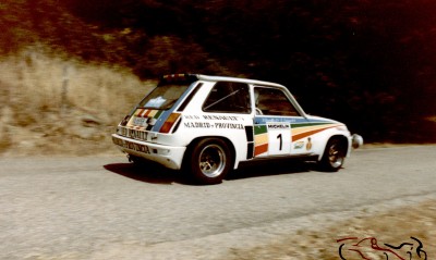

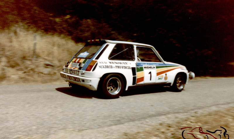

Y respecto a las fotos, me parece que no tienes unas buenas de referencia. Por qué no las pones? Lo que si te digo, es que yo intuyo algo de como pueden ser, porque de ese coche, poquitas hay, y menos de interior. En cualquier caso, lo que tu estas pintando es parecido a como viene en las instrucciones, y como lo tuvo Ragnotti. pongo una foto que puso Villeneuve en su post:
Pero si bien, la unidad de Sainz no iba pintada tan de colorines, el interior de la carrocería era de ese naranja-rojo, y el salpicadero tenía además algo de negro. Para ejemplo, una foto del Rallye Verano 83 (de mi cosecha!!), donde se ven las barras negras y el salpicadero naranja-rojo:
