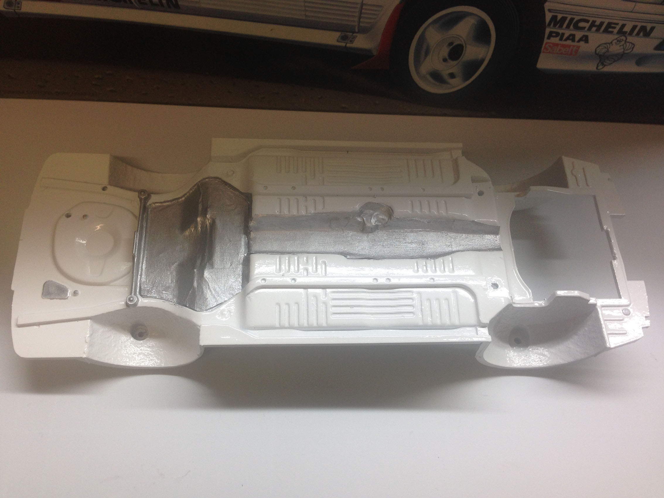

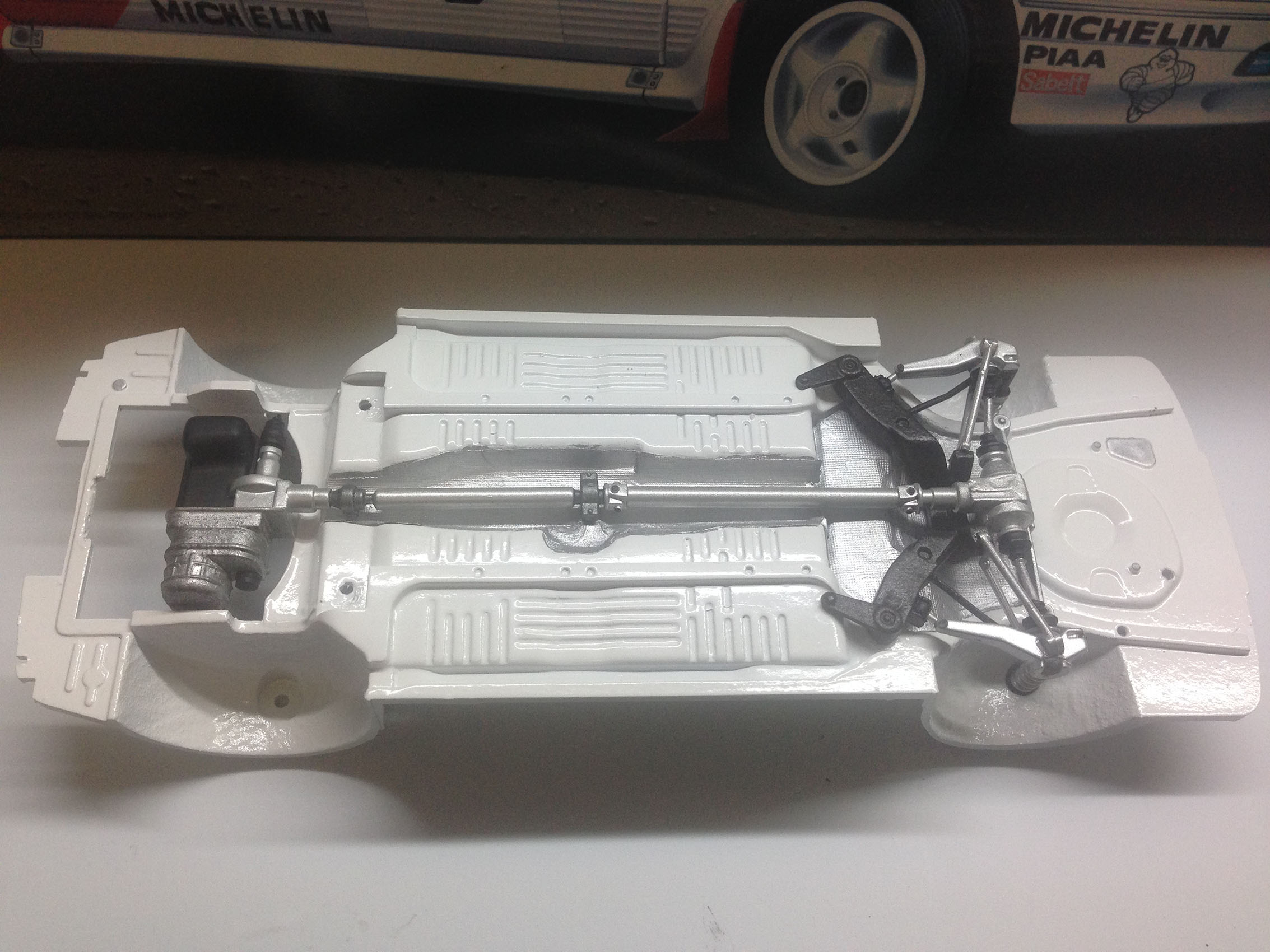

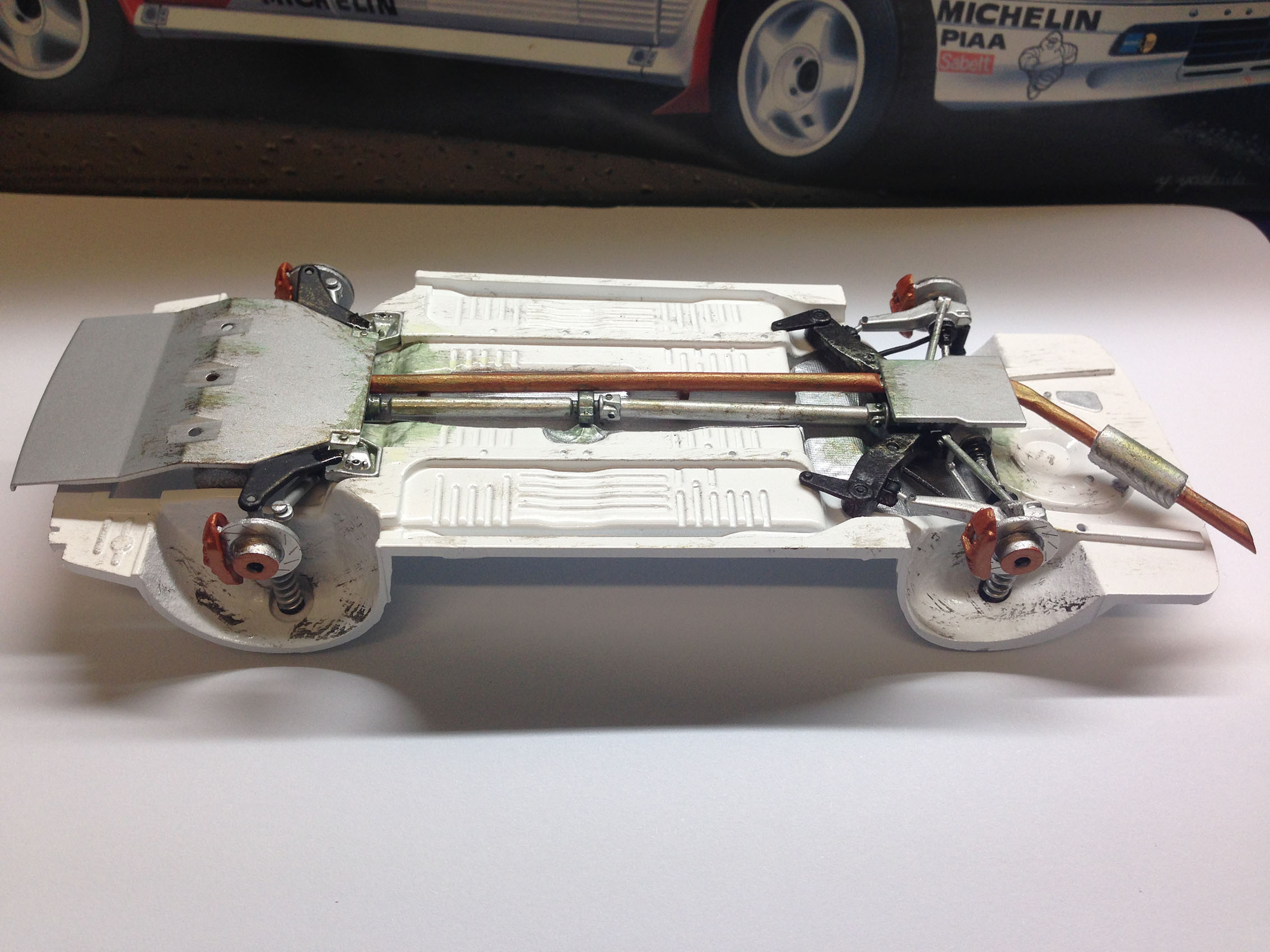

bueno
aki os pongo la reconstruccion de los bajos

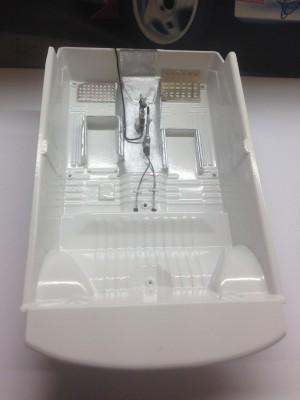

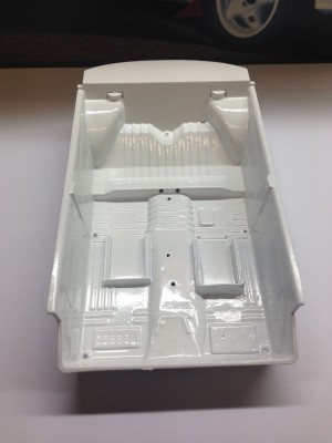

Re: Restauracion Mitsubishi Galant VR-4
y a la bañera le he quitado los extintores
para reponerselos mas reales
ya que los que venian originales estaban integrados y mal hechos 8)
asi que hasta aki de momento

Los bajos han quedado muy buenos.

Espero que hayas tenido en cuenta y comprobado alturas de carrocería y ruedas, porque partes de un kit de tierra, por lo tanto alto de suspensiones y lo que quieres reproducir es un coche de asfalto, no vaya a ser que te quede alto.

ayer probando llantas me di cuenta
espero que no sea demasiado tarde para rectificar :roll:
queda altisimo
ademas los pasos de ruedas de este kit son enormes :x

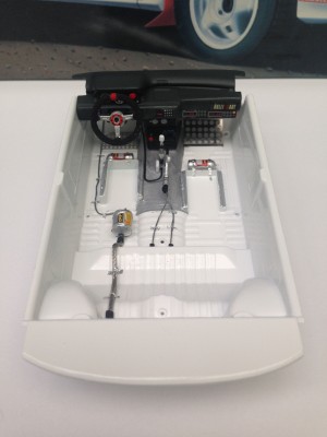

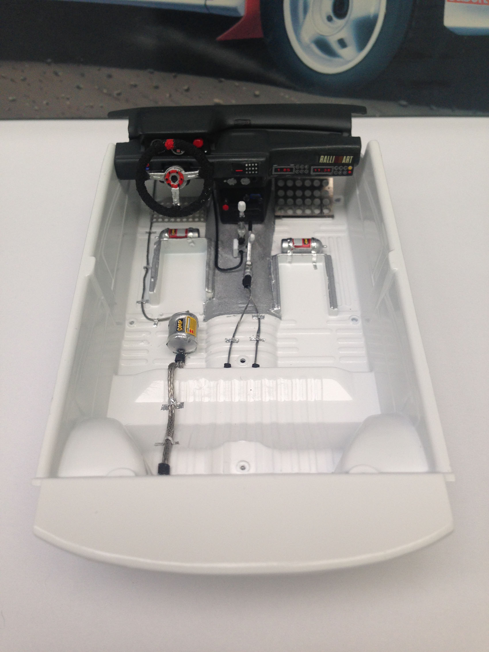

aki un pokito mas de la bañera :o
