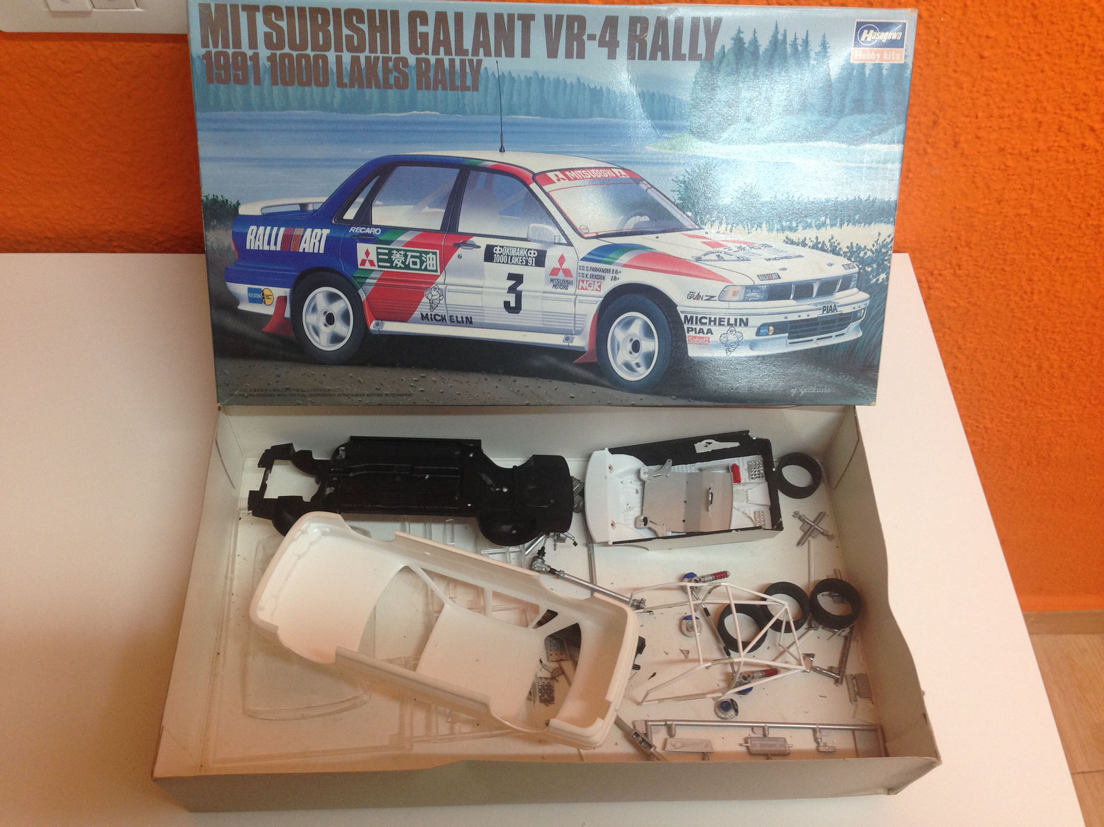

hola a todos un amigo mio me vio con mis maquetitas :)
y me dijo que hace bastantes año su hermano compro una maqueta y que no se le dio muy bien y la dejo
dicho hermano ya no vive en casa con mi amigo y me ha traido esto esta tarde... :roll:
aki hay curro... pero no la vamos a tirar...je je je
asi que pronto empezare por aki con este proyecto no sin antes hacer algunas preguntas
tecnica remedio algo para quitar toda esa pintura a las piezas?
he visto algo de limpia hornos?
liquido de frenos?
os agradeceria alguna solucion que useis y funcione gracias!!

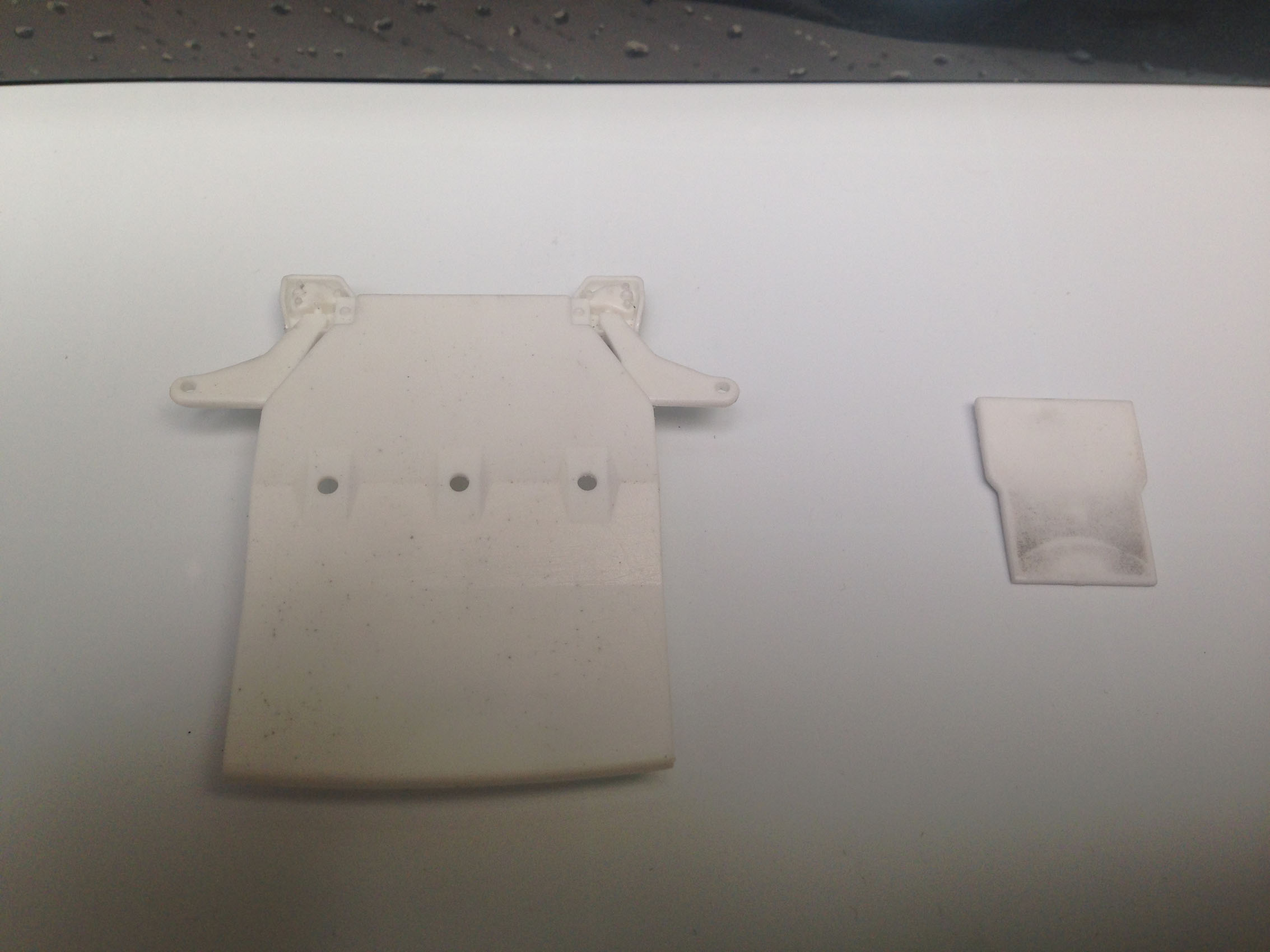

deje el arco de seguridad toda la noche en el liquido
y sin pintura y el plastico intacto
y es de hasegawa grale 8)
asi que... prueba mas que superada
