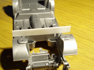

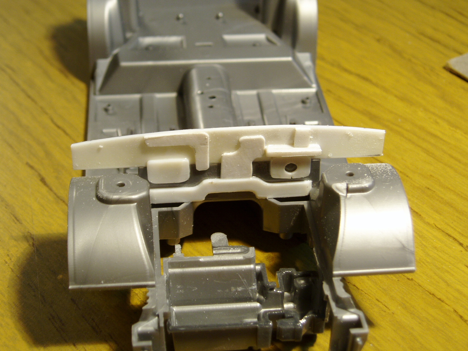

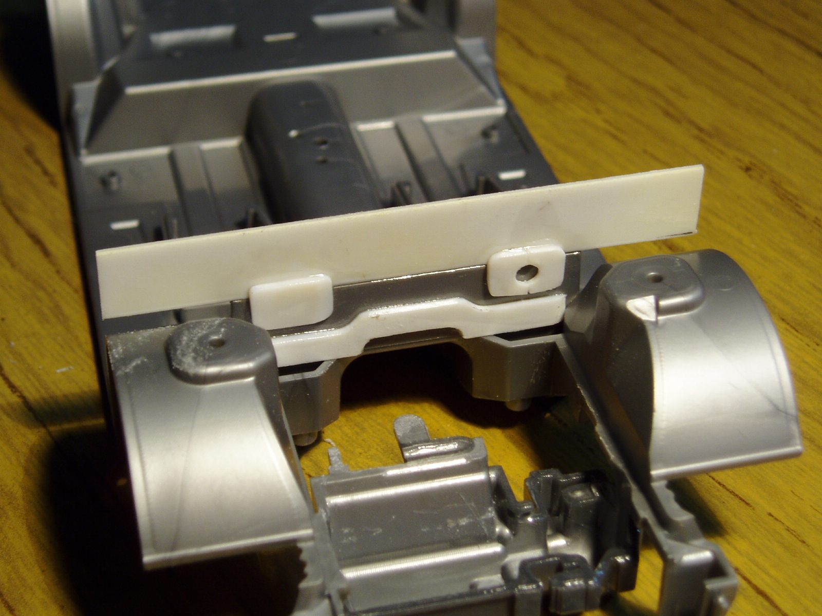

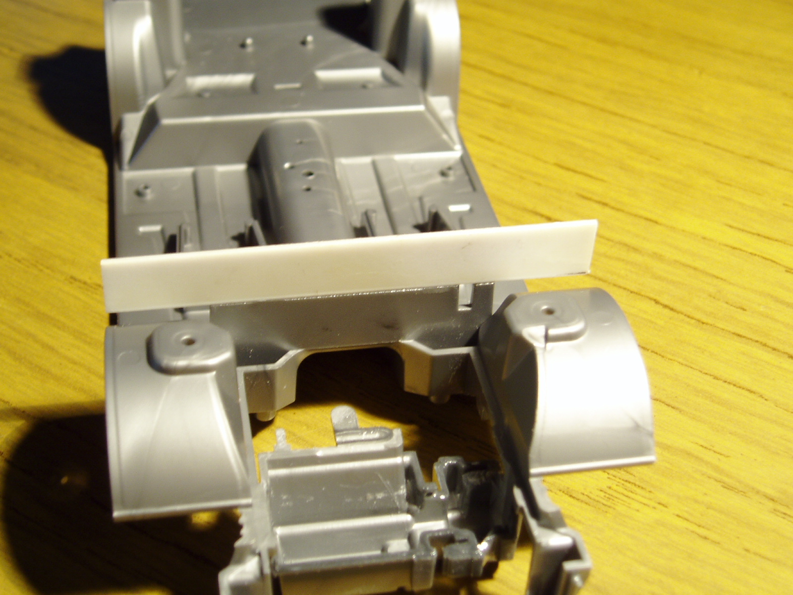

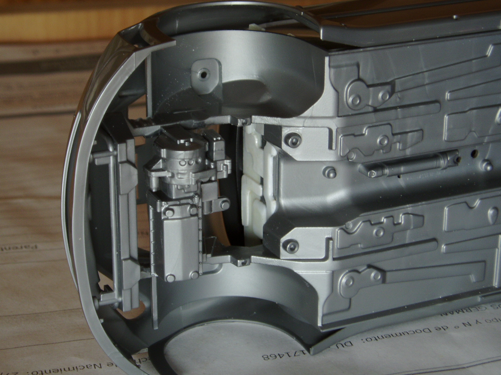

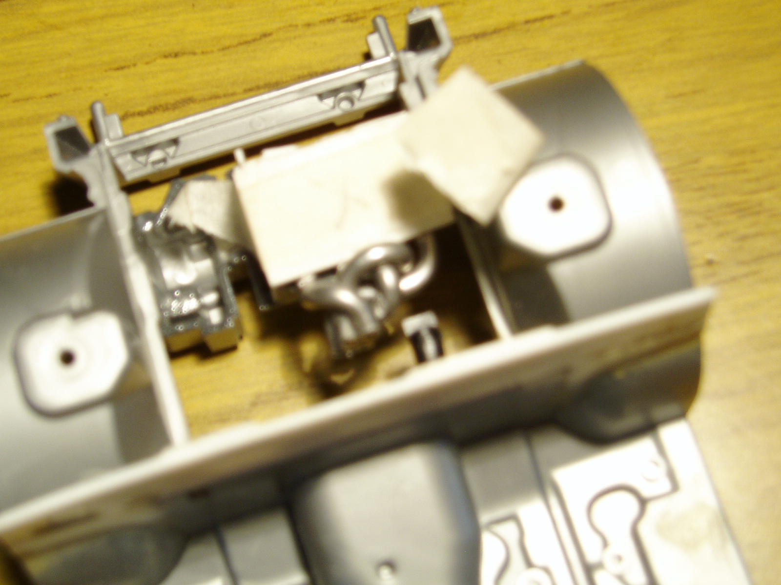

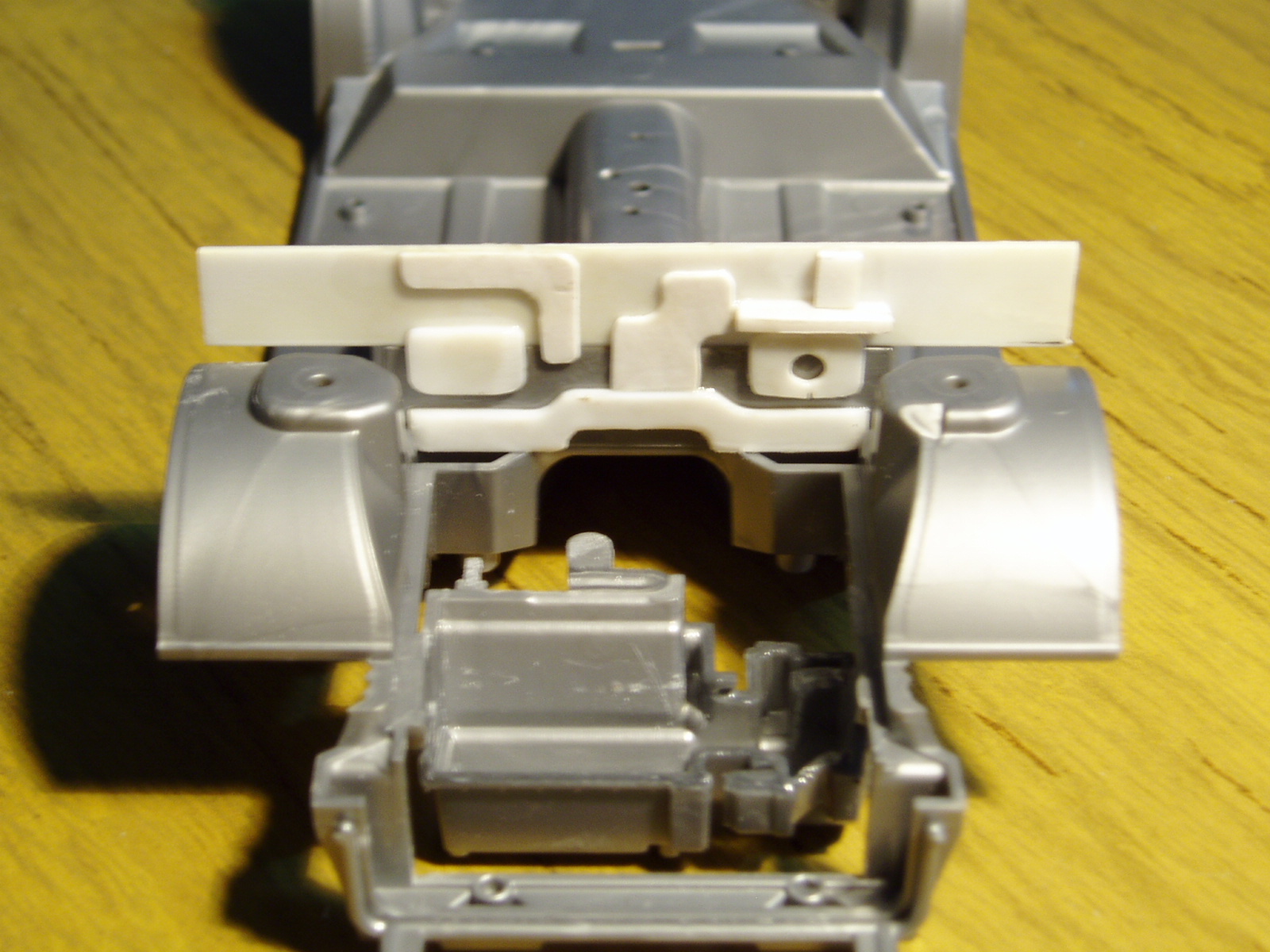

seguimos con el 206, empezamos el firewall, para lo cual utilizamos plastico alto impacto de 0.5 y 1mm de espesor; no me encuentro muy inspirado pero algo mejor quedo y cierra perfectamente contra el salpicadero
todavia falta cerrar contra el paso de rueda en la parte trasera pero al mirar por debajo todo el conjunto chasis-carroceria no hay hueco entre ambos.

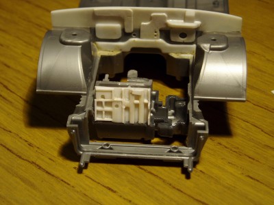

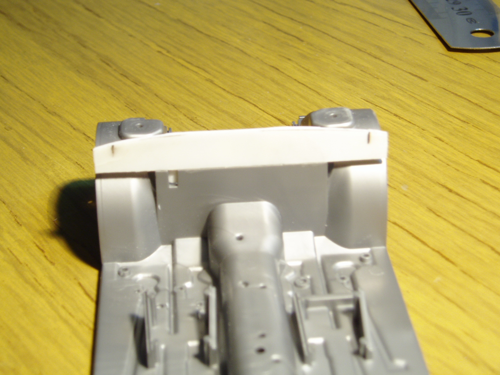

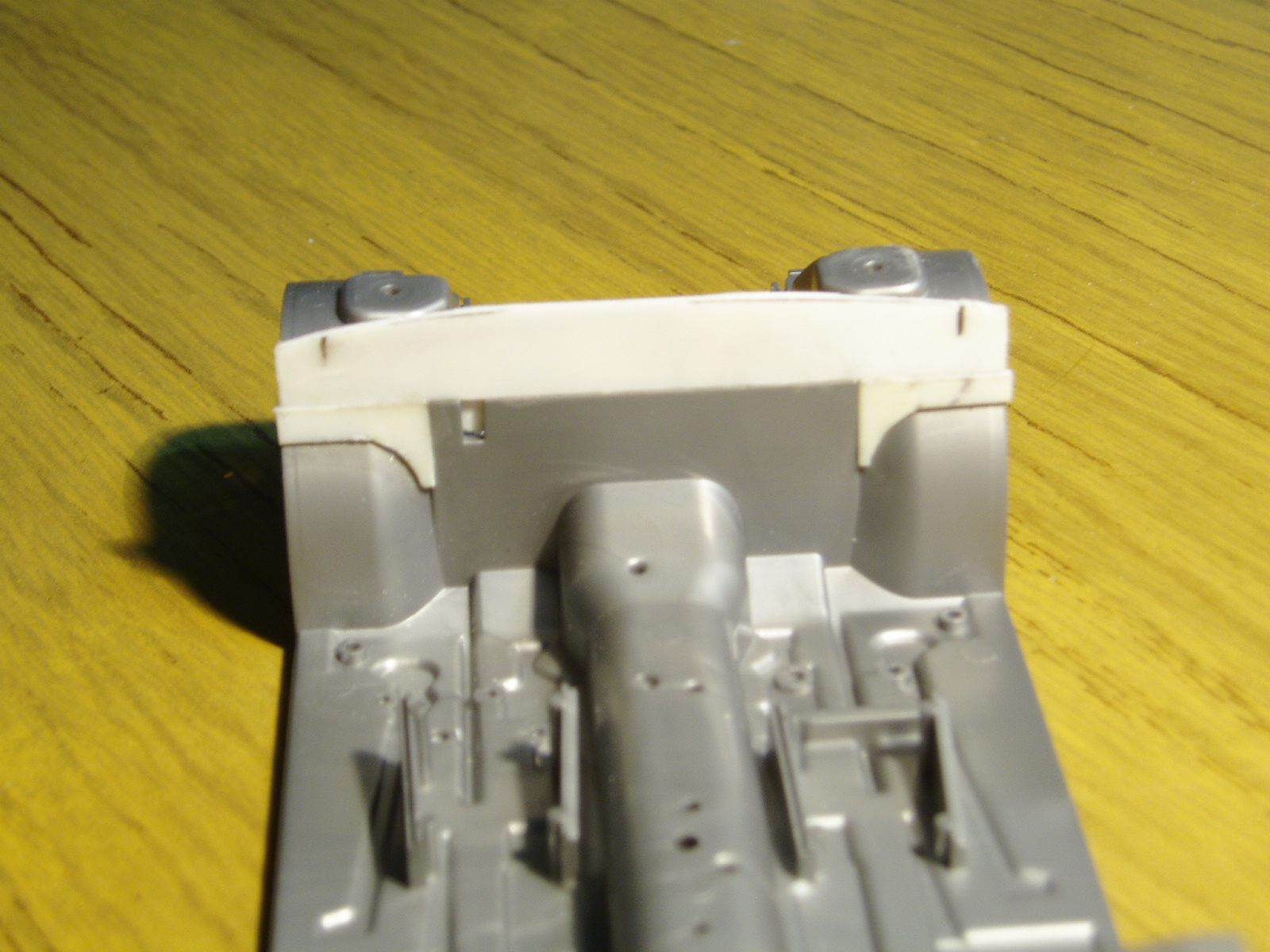

seguimos con el firewall, ahora del lado del interior, para lo que hacemos dos piecitas para tapar los huecos contra pasaruedas, luego masilla para emparejar.
Una de como queda contra el salpicadero

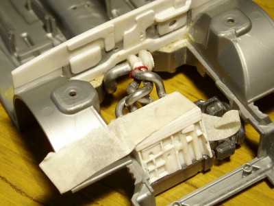

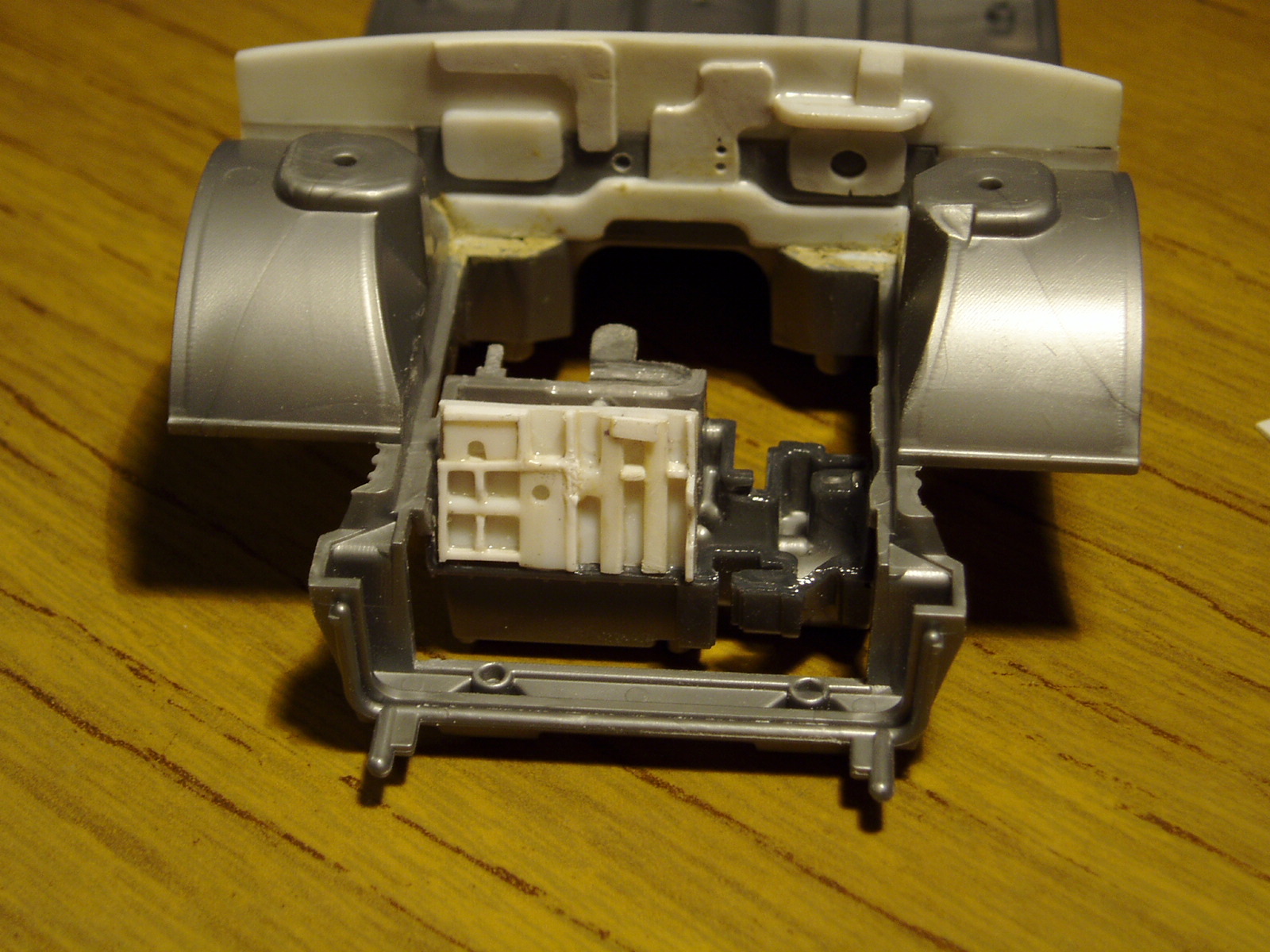

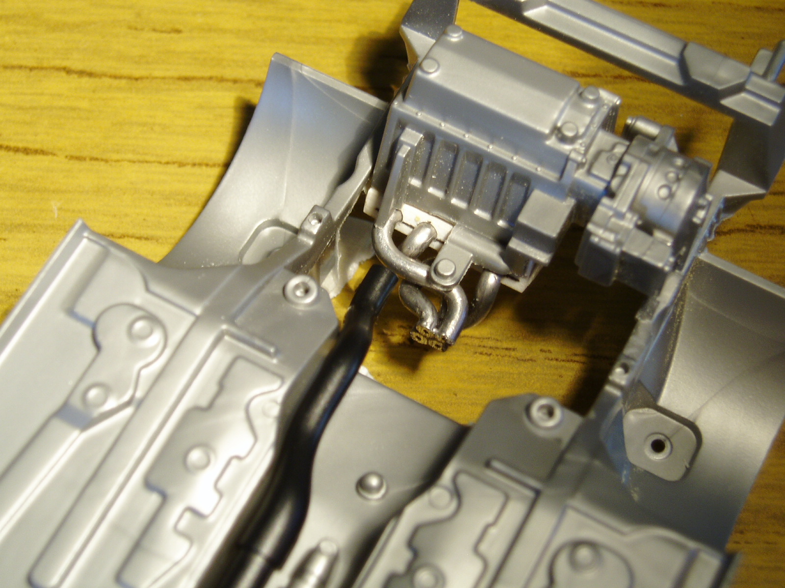

empezamos con el block motor para lo cual utilice lamina de 0.5 y 1mm de seccion, haciendo nervaduras y endiduras de acuerdo a su ubicacion, tambien algunos agujeros. Asi vamos
Es el principio, falta un monton pero algo ira a salir, si no me canso.

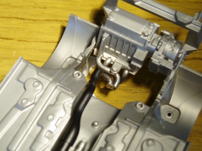

seguimos con el 206, toco multiple de escape para lo cual utilice alambre de estaño de 2mm e hice con lamina de 1mm (3 para dar voumen) la tapa de cilindros, donde se aloja el multiple. Asi esta
(no pude hacer foco)

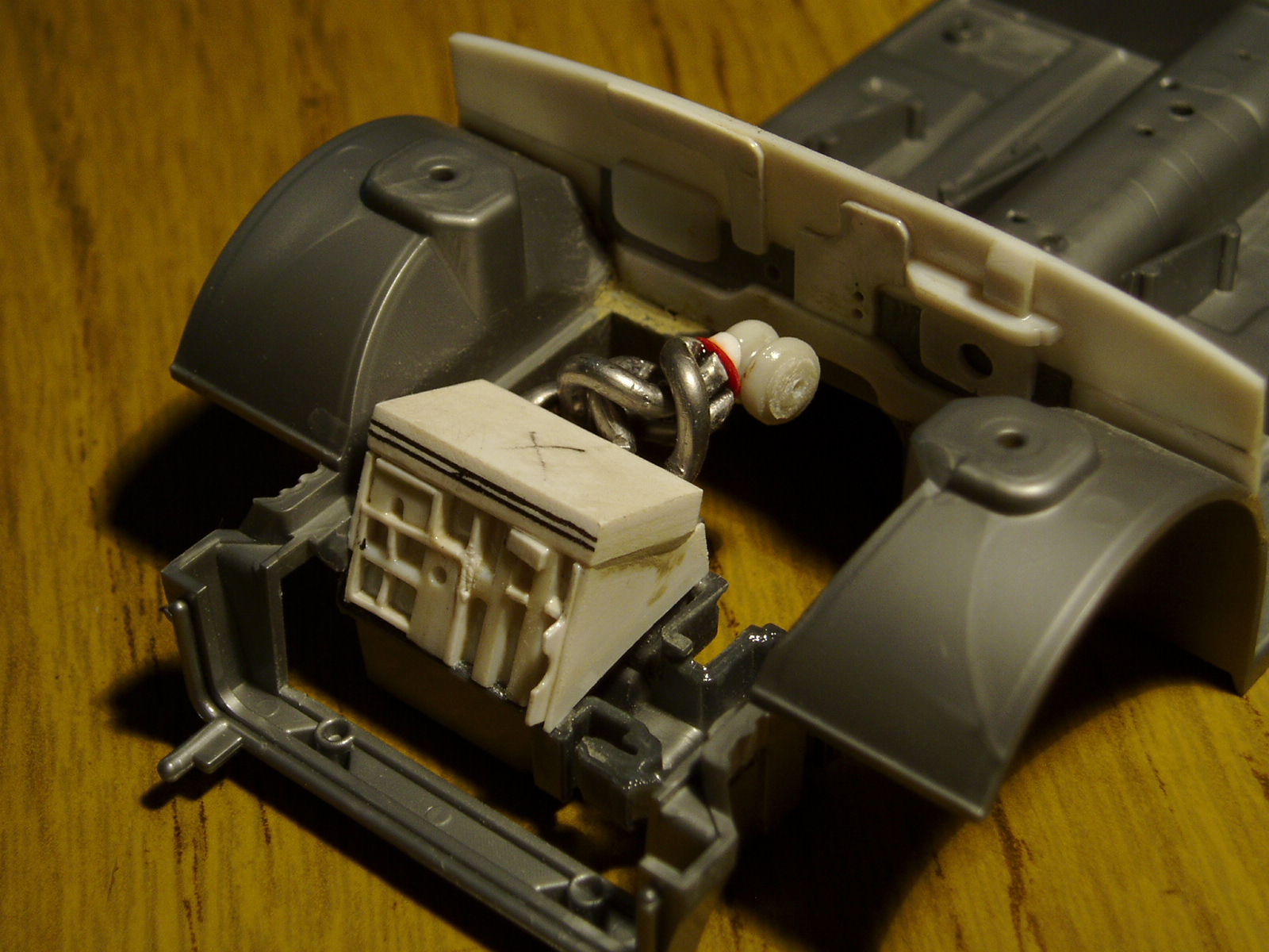

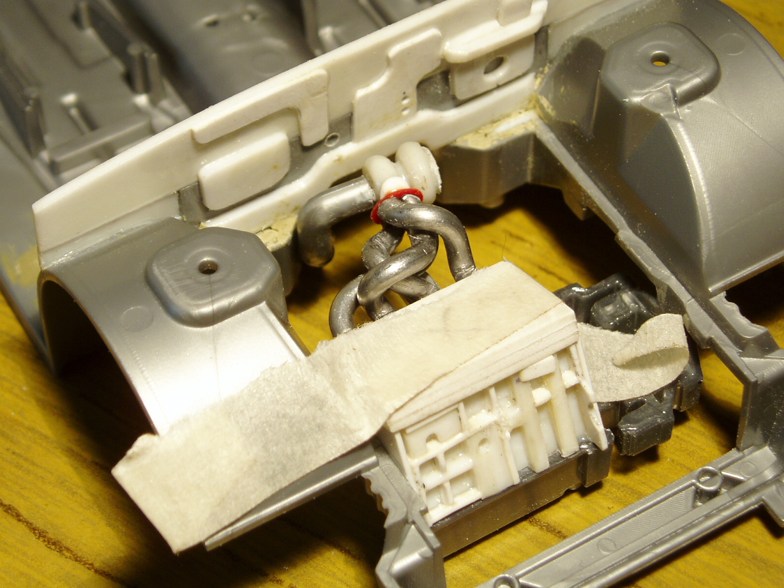

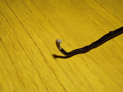

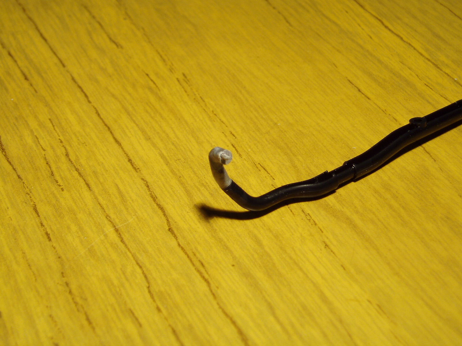

he hecho el turbo con grapa sobrante de un trailer ERTL y taladro, con lima y sierra, pegando un disco plastico al estaño con ciano y luego con tolueno el turbo al disco. Para el tubo de escape tuve que cortarle la parte inicial y rehacer por las curvas que me pedia la pieza y por el largo ya que era corto, utilizando un pedazo de grapa recta la cual moldee con calor (soldador); para la union con el turbo hice una espina de plastico estirado y un agujero en el turbo. Tambien pegue la tapa de cilindros al block.
Pronto habra mas avances.
