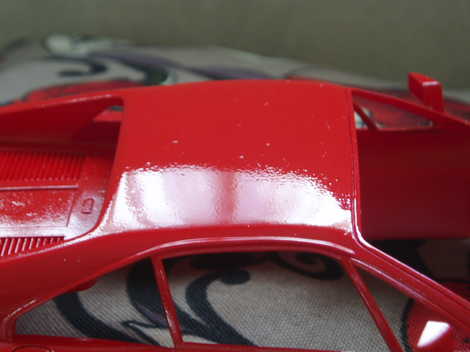

Hola chicos, estuve trabajando durante la semana con el 288 barnizando, en vez de una mano fueron dos, el brillo esta bien pero la superficie no, parece como piel de naranja; que me recomendais?
Aqui una fotografia de como esta
Como mucho me animaria a darle una sola mano mas, es mas riesgoso de empeorarla que solucionarlo.

No sé que dicen los compañeros, pero es posible que la piel de naranja tenga que ver con el malo clima de Argentina, como dices.

Pero yo daría lija fina (1000 y 2000) y "micro-mesh", antes de darle otra mano de laca.

Puedes probar dos cosas o volver a lacar después de una lijadita, o pulir la carrocería con lijas finas al agua (1200-2000-5000) y terminar con alguna pasta de pulir autos que puedas conseguir por ahí.
Más de una vez me ha pasado esto, mira esta entrada de mi blog por si te puede ayudar: http://miescala24.blogspot.com.es/2012/ ... erias.html

Muchas gracias Art y Jose por vuestros consejos, los tendre en cuenta.
Voy a ver si puedo conseguir alguna lija mas fina que la 2000 que tengo y algo de pasta de pulir.

Pues, yo he dicho 2000 Y "micromesh" (3600-4000-6000-8000-12000) y otra mano de laca… o pasta de pulir, si la piel de naranja ja no esta visible

Te entiendo Art, pero hay que estar en Argentina, no se si conseguire "micromesh".

Una pena lo de esa piel de naranja. Sin saber de qué materiales para pulir puedes disponer es difícil dar una solución. Por ejemplo ¿los de Tamiya o Mr Hobby son accesibles en Argentina? también están los sets de pulimento que tienen en Spotmodel

Muchas gracias por el interes Avaz_78, por el momento solo he lijado y pulido las partes mas notorias. Viendo el pronostico del tiempo hasta el viernes no podre dar barniz por lo que tendre tiempo para pensar que hago.

En mi R5 me pasó esto, y por mucho que pulía con el pulimento de tamiya no conseguía quitarlo a mano claro, para la siquiente vez seguiré este magnifico tutorial de pulido, muchas gracias, el micro-mesh que es? donde se puede comprar? y la pasta para pulir del tutorial se puede comprar en cualquier tienda de automoción? y descarto la de tamiya ¿no?
