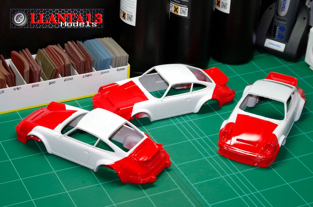

Hola, os traigo fotos de trabajos todas juntas, para no descuidar el hilo.

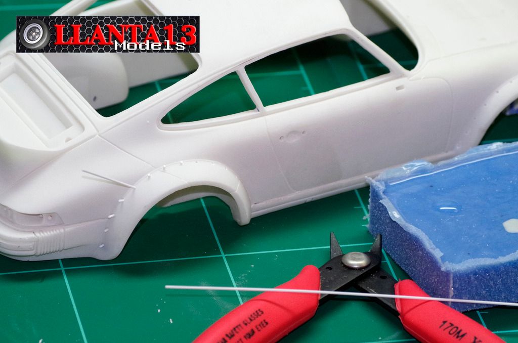

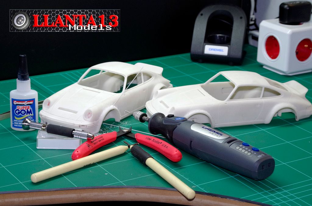

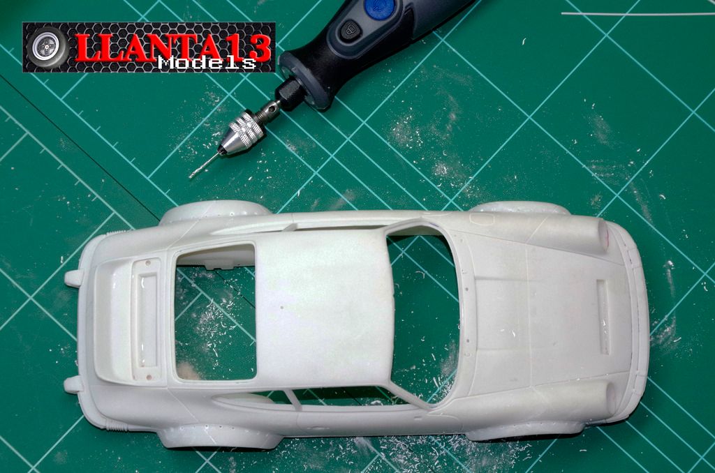

Tocaba poner mas remaches en las aletas de los 911 Zanini, os dejo unas fotos, por si os animáis a ponérselos, esta es una forma sencilla de hacerlo.
Con broca practicamos los agujeros, a mano o a maquina, y usaremos varilla de plasticard para hacer nuestra imitación a remaches. Uno de ellos con los remaches listos, y el otro por hacer.
Las perforaciones listas, las practico con un poco en angulo hacia fuera.
Ahora es cuestión de mojar la varilla en una gota de Cyanocrilato, introducirla en la perforación, y cortar dejando varilla de sobra, mas adelante haremos los cortes para igualar alturas. Muy entretenido.

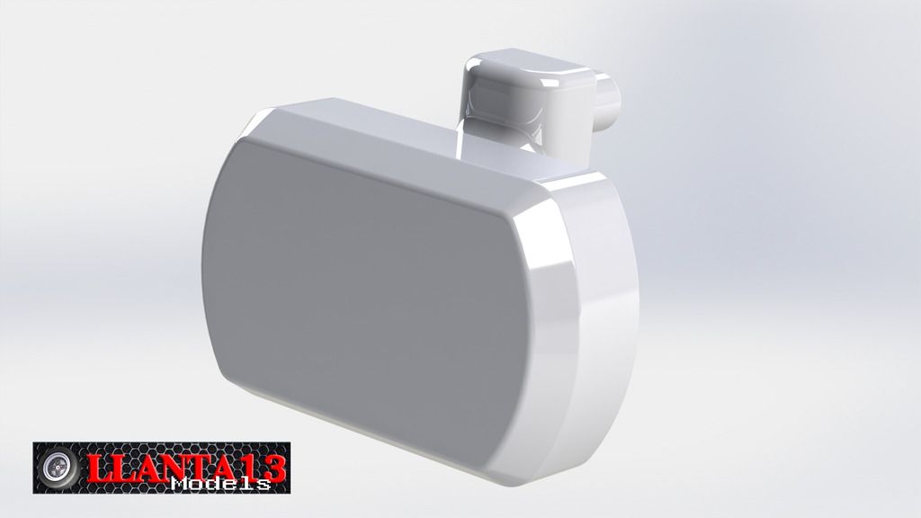

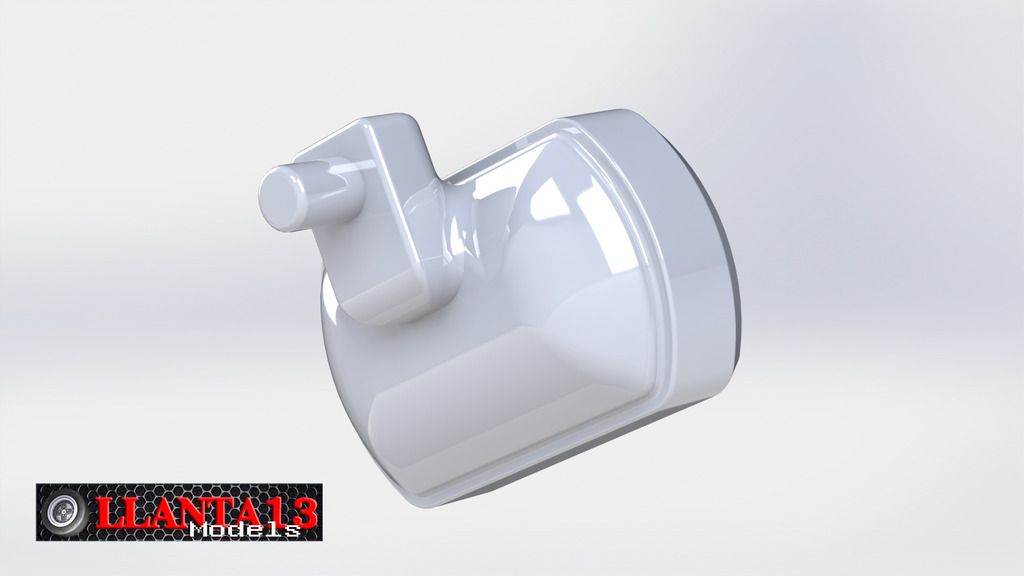

Mi versión de los Cibie en 3D, que necesitaran los 911 de Zanini.
Algunos avances de los 911 Zanini... listos para enmascarar de nuevo y pintar el azul.

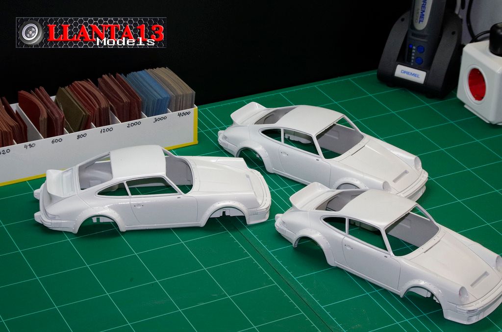

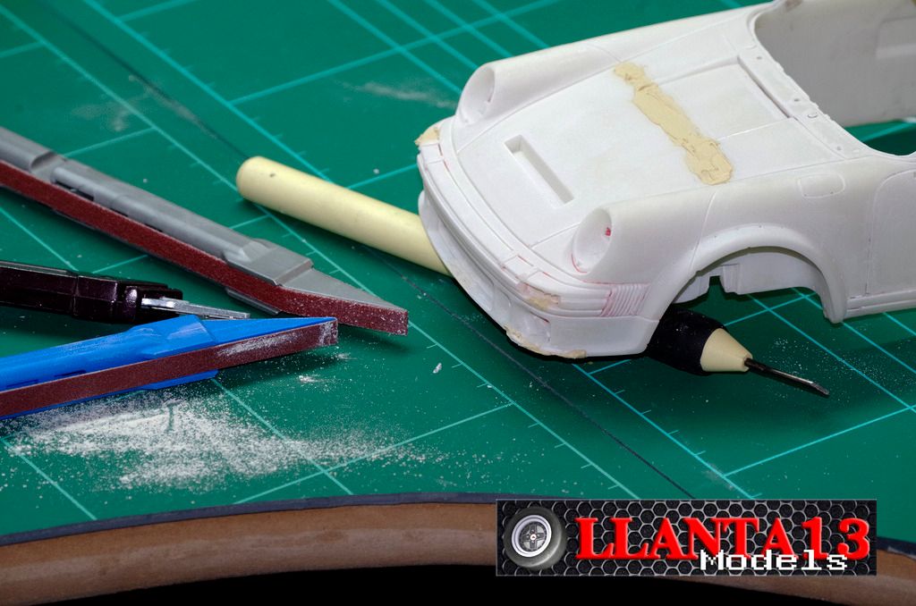

Repasando masilla de poliester, que huele fatal, pero es la mas agradecida de trabajar.
Coches imprimados ligeramente con aparejo gris de carrocero, y con ligera capa de blanco para dar luz a los colores.

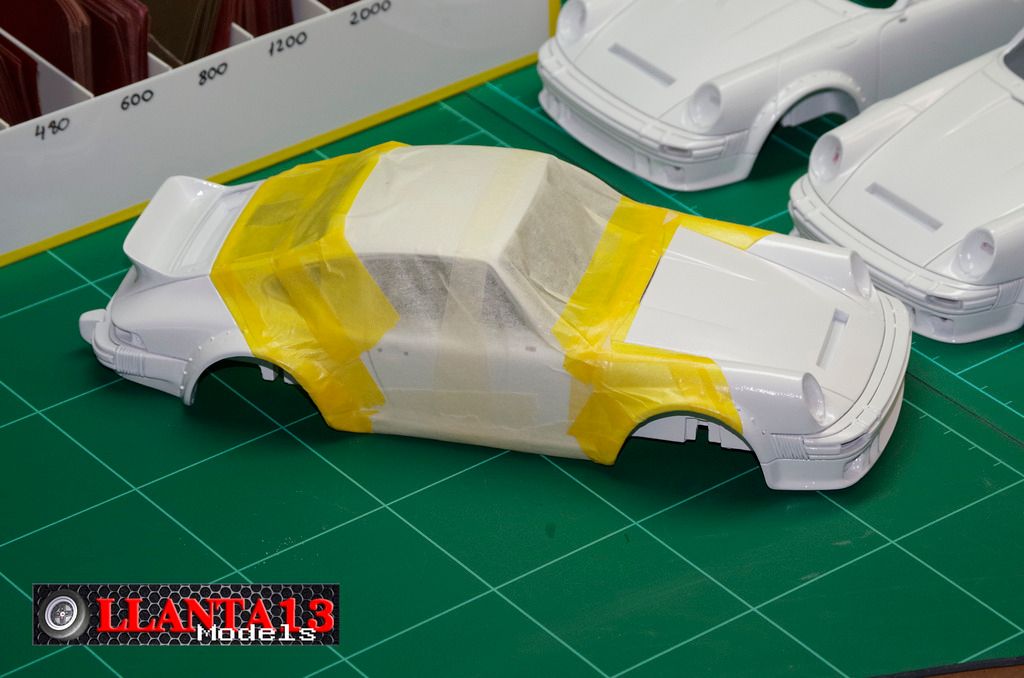

Enmascarando para el color rojo

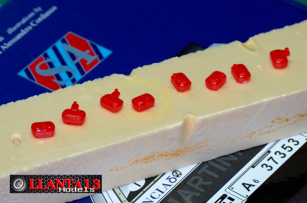

Tanda de 9 Cibie... por impresion 3D, me valen casi todos, ahora a repasarlos y detallarlos con una tuerca, antes de ir al molde.

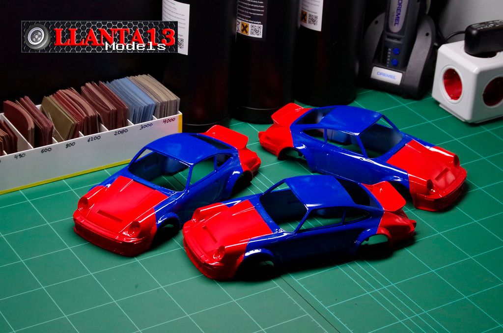

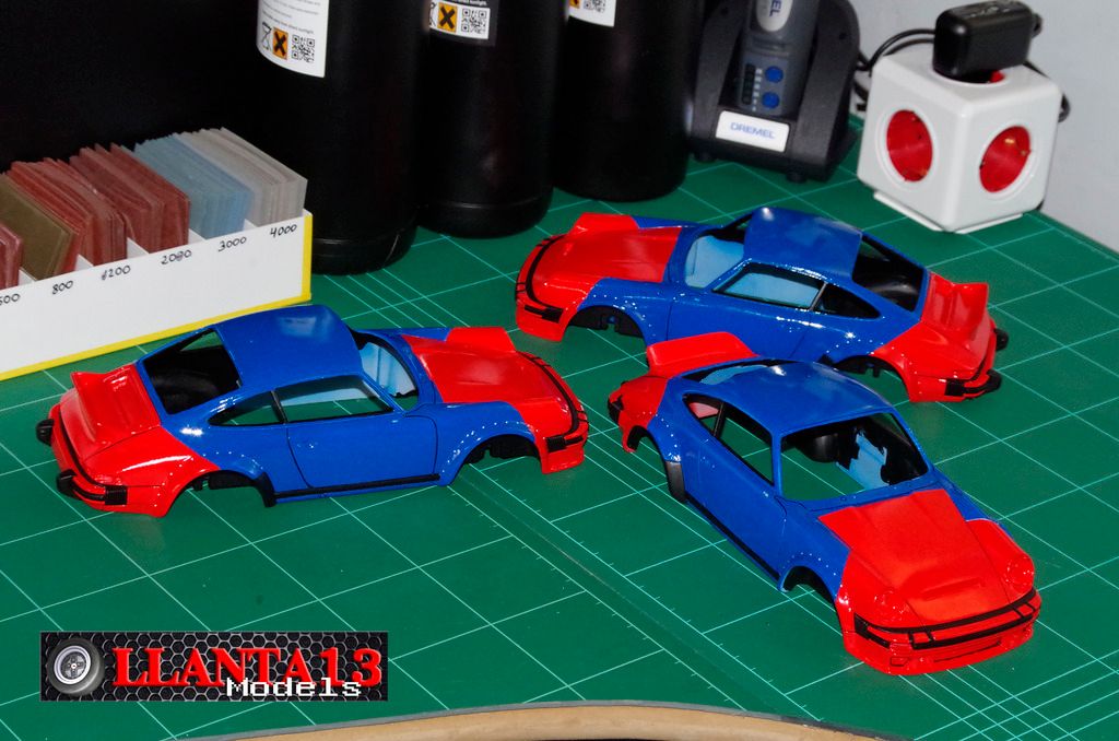

Rojo pintado de ayer por la tarde, ahora toca enmascarar de nuevo y dar el azul.
Pronto mas avances, saludos a todos...

¡Qué gran trabajo, Jose! Esos Cibie tienen una pinta estupenda :D , y con la calidad que imprimes a tus trabajos, el resultado final será digno de ver.
Los kits me tienen un poco despistado tanto en escala, como en base de partida. ¿Los de las fotos son a escala 1/24? Es que además no me cuadran con los moldes de Arena, a no ser que hayas trabajado la zona de los pilotos traseros, ya que en los Arena esa pieza es un fotograbado :shock:
¡Ah, y otro flash que he tenido al ver la primera foto con los kits en fondo blanco y el rojo en los costados es que iban a ser el 911 4x4 Marlboro que sacó Zanini en la Baja Aragón! Luego ya he caído en que todavía falta la capa de azul :oops:
Re: Trabajos Llanta13models
Getzrally escribió:¡Qué gran trabajo, Jose! Esos Cibie tienen una pinta estupenda :D , y con la calidad que imprimes a tus trabajos, el resultado final será digno de ver.
Me alegra que te guste como van... son Otto, resina 1/18... y vaya que no me vino a mi el flash del Zanini de tierra nada mas sacarlos del horno jejeje... ya caera ese :lol:

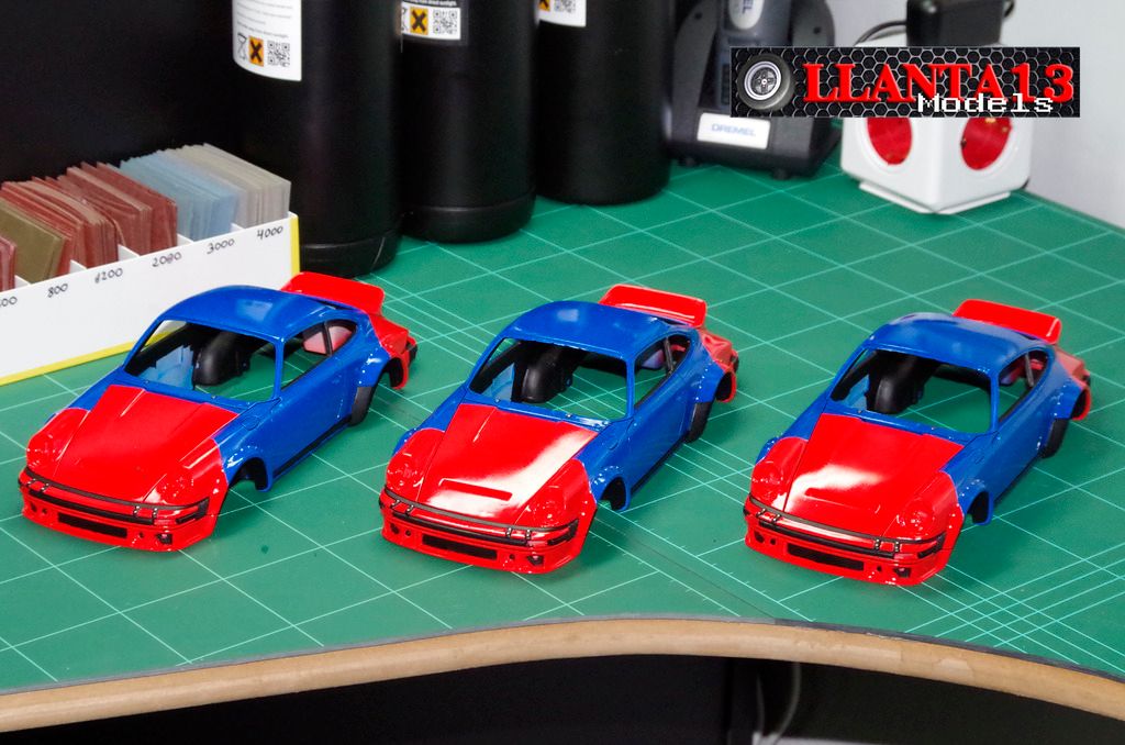

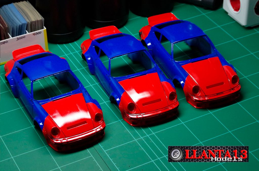

Os dejo los últimos avances en pintura, listos para un par de manos finas de laca y poner calcas.
Color Azul terminado.
Ambos colores capas muy finas... no importa que no nivelen perfectamente y no brillen modo espejo, eso llegara con la laca... de momento importa no sumergir los remaches en pintura.
Esta vez por el contraste de colores, los quiero panelados.
Detalles negros y remaches pintados en plata.
Algunos detalles mas y listos para un par de capas de laca, que lo protegerán mientras toca lió con las calcas.
Pronto mas avances... saludos a todos y gracias por pasaros.

Buenas, detalles negros antes de dar la laca? si las gomas son mate, pensé que eso se hacía al final igual que el perfilado.
