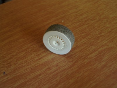

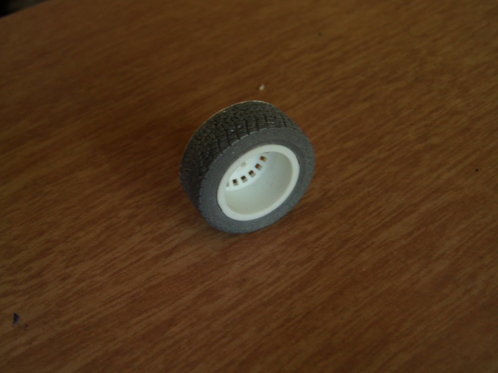

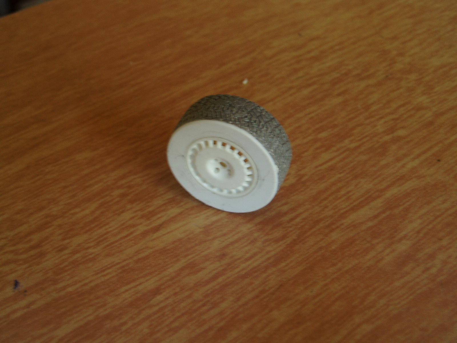

Hice una copia de una cubierta en pegamento epoxi y salio bastante bien.
para ello hice un molde de siliconas para odontologia; como la cara delantera no se ve y tampoco podia hacer un molde completo (me costo bastante desmoldar) la complete con lamina de alto impacto de 0.5mm de espesor.
Me queda la incognita de como es la llanta por su cara interna y posterior. Y como va anclada al interior.
Por ahora es todo.

Titino escribió:Muchas gracias Rafael.
Por ahora es todo.
Qué bien la has dejado.
Si recuerdas estaba tratando de copiar una llanta con neumático de un Corolla WRC y salió mal. Tuve que volverlo a intentar aplicando desmoldeante y bueno, quedó mejor. Ahora me falta rellenar el molde de látex (es lo que he podido conseguir) con Poxipol rebajado con 2 gotas de acetona, como me dijiste. A ver qué sale de ahí.
Por ahora es todo.
Vamos, que tiene que salir parecida a la mia.
