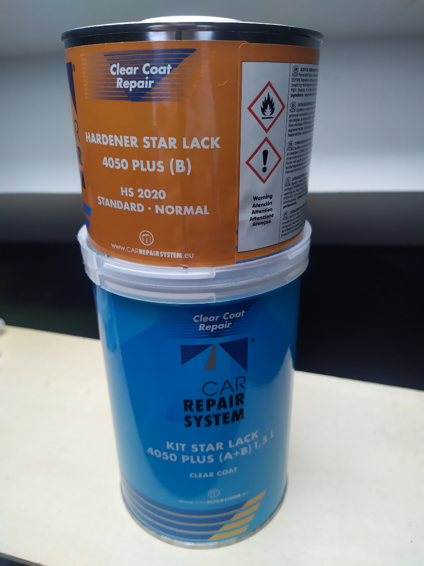

Re: Lancia Delta hasegawa
Gracias jesusM.
Al final me he liado esta mañana y he acabado comprando el kit de la foto.
Es de automoción y me tocará diluirla un poco (10-20%) pero es que hay mucha diferencia de precio con las específicas de modelismo (1'5 ls. a 34€). Además aquí es jodido conseguirlas si no es por la web.
Probare a ver que tal sale y os cuento.

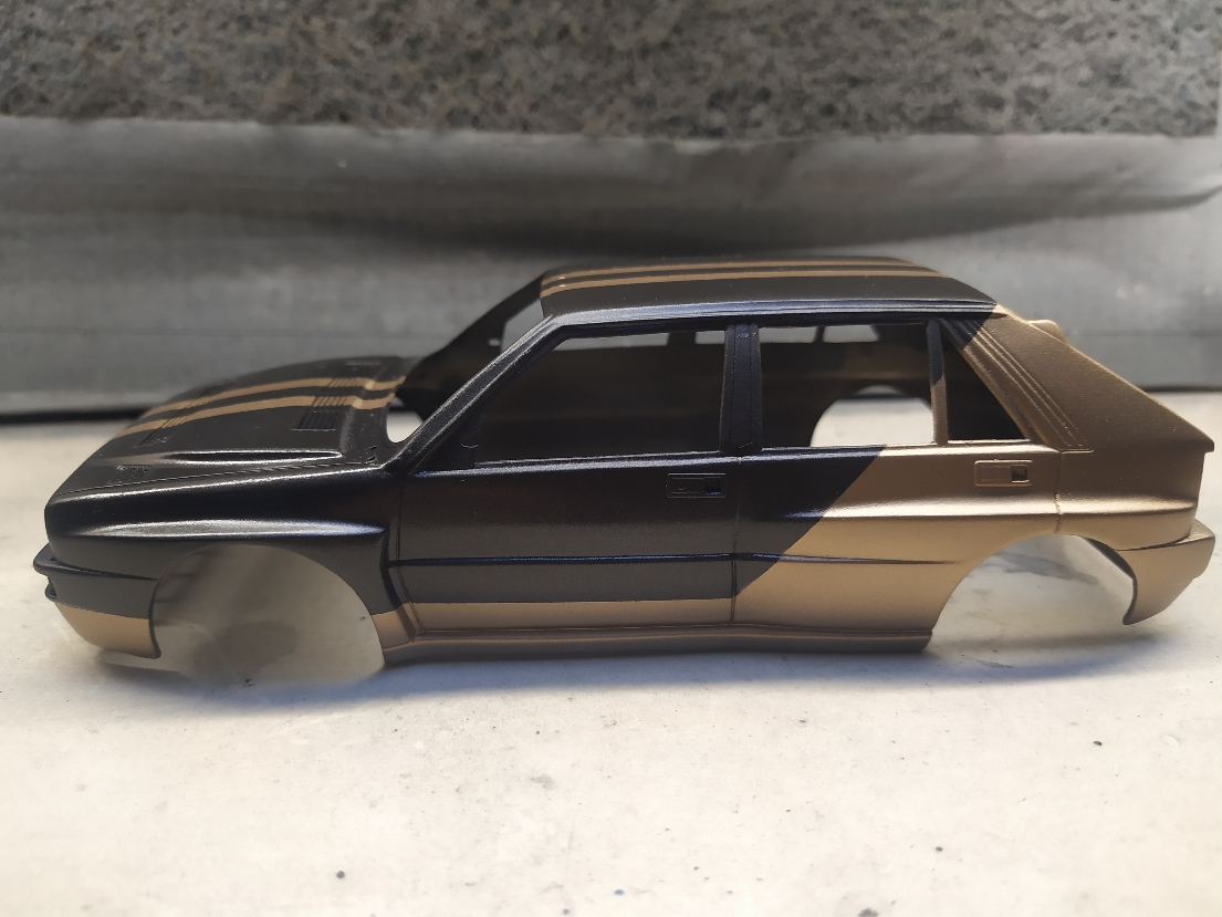

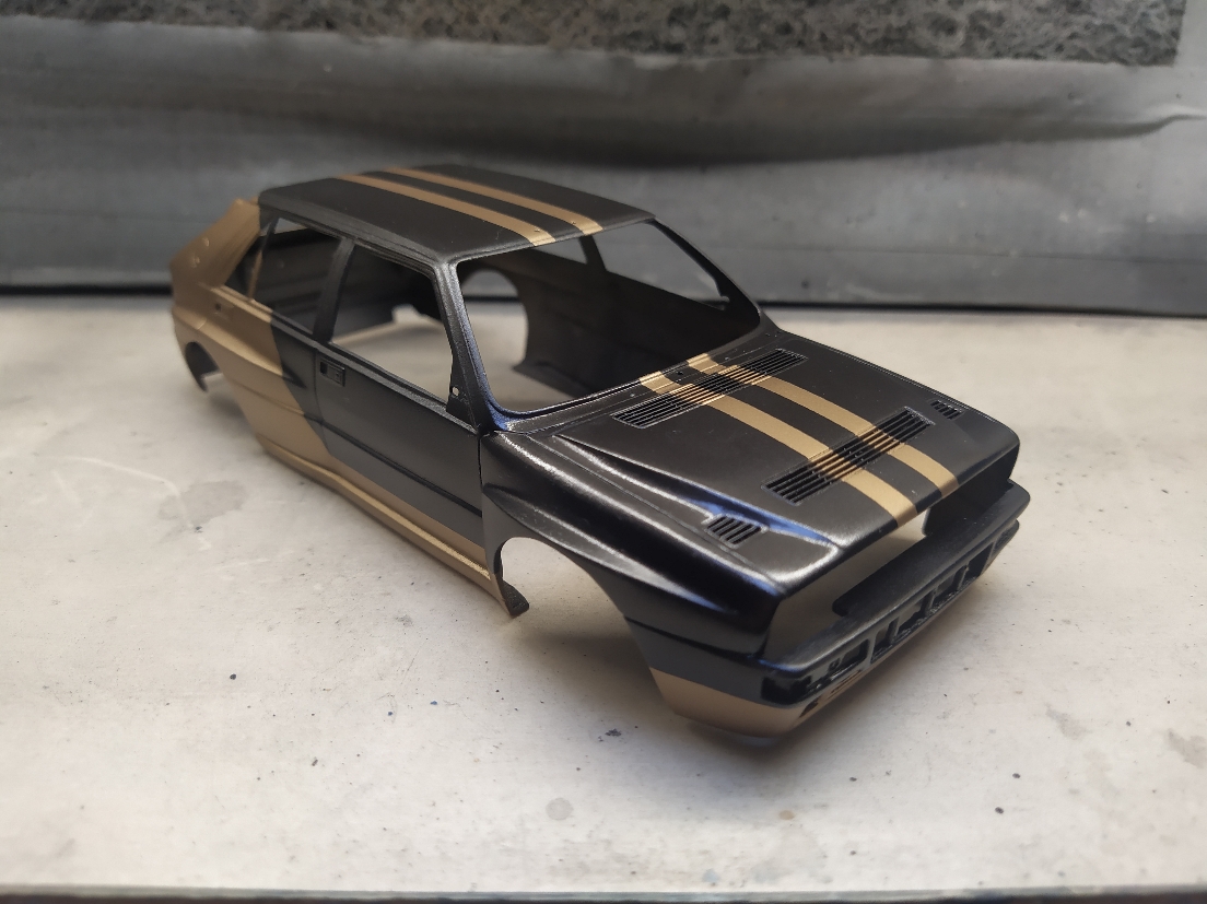

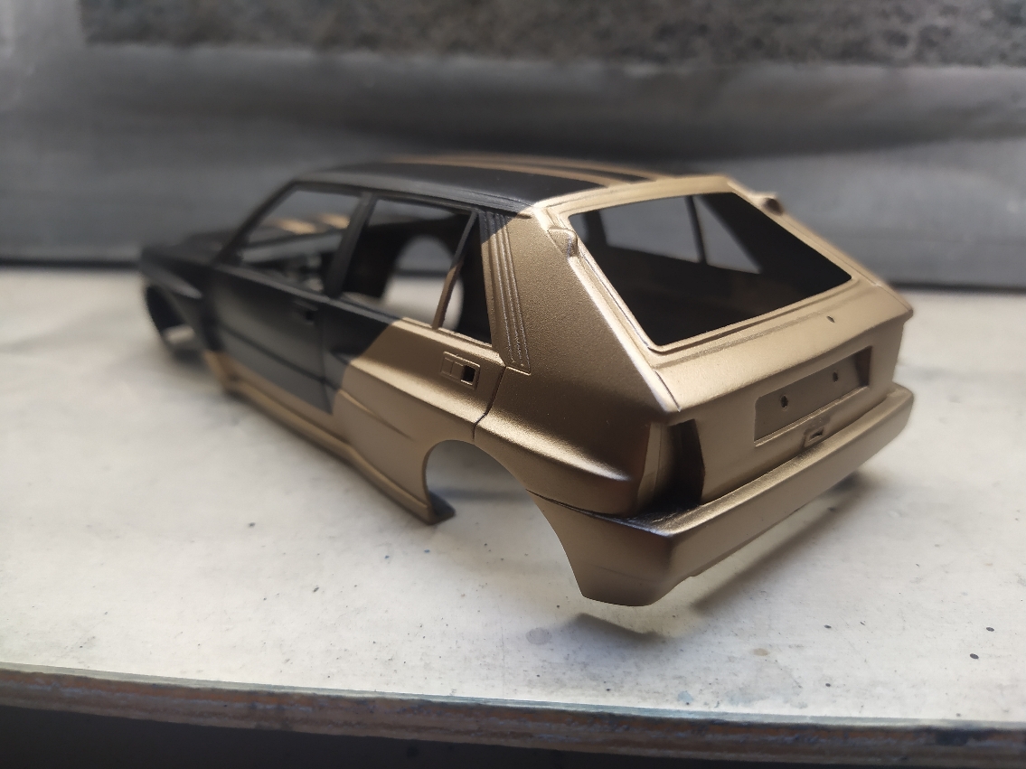

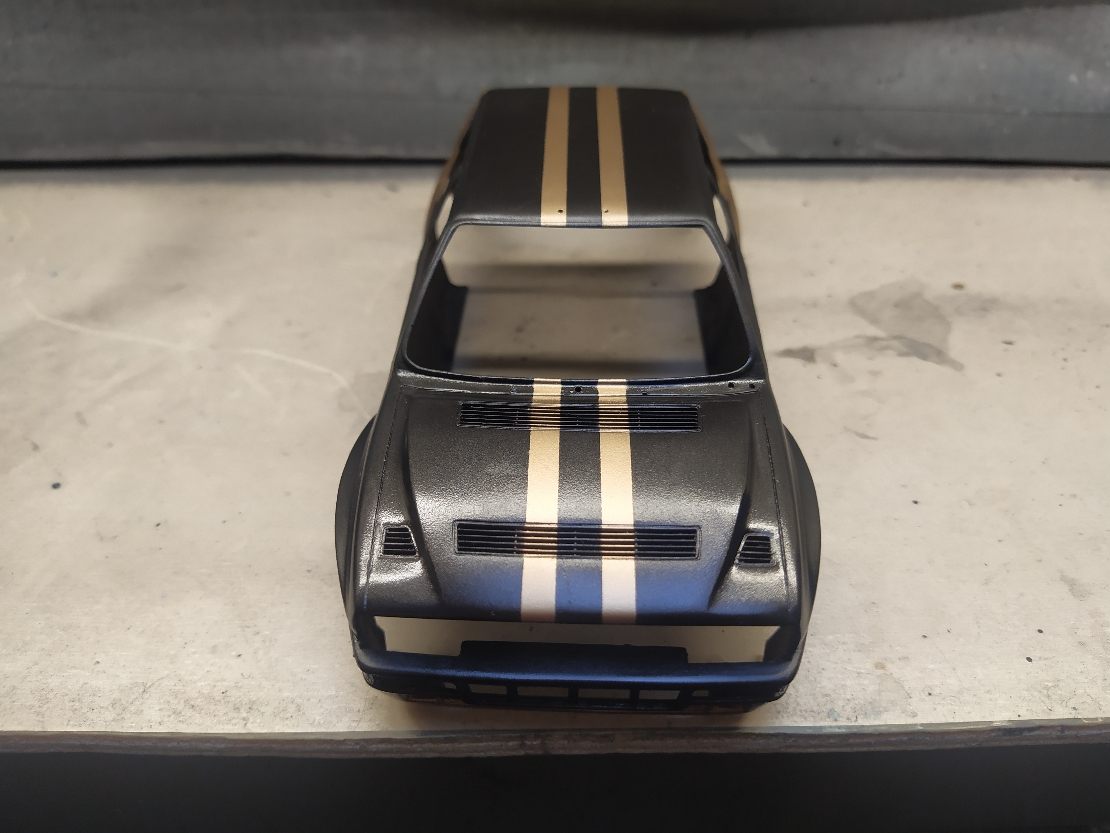

Ya está pintado el delta con sus nuevos colores.
Aprovecharé las calcas que no usé en la versión Martini y a ver si esta vez el pulido y lacado salen bien...
