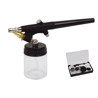

Rush , si quieres algo barato y sencillo de limpiar : un pulverizador , es ideal para lacar .

OMAR escribió:Rush , si quieres algo barato y sencillo de limpiar : un pulverizador , es ideal para lacar .
Te refieres a esto?
Re: Laca Number Five N5
Te refieres a esto?
Exacto ,va como piña , lo limpias en un segundo , mucho flujo que es lo que necesitas para la laca , para mi la herramienta ideal .
Es verídico... yo lo usé en una masterclass con Omar, y va de cine... yo q tenía un pulverizador Badger lo uso solamente para lacar...
