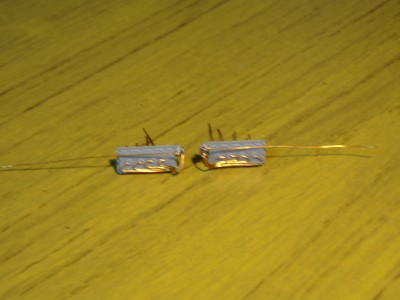

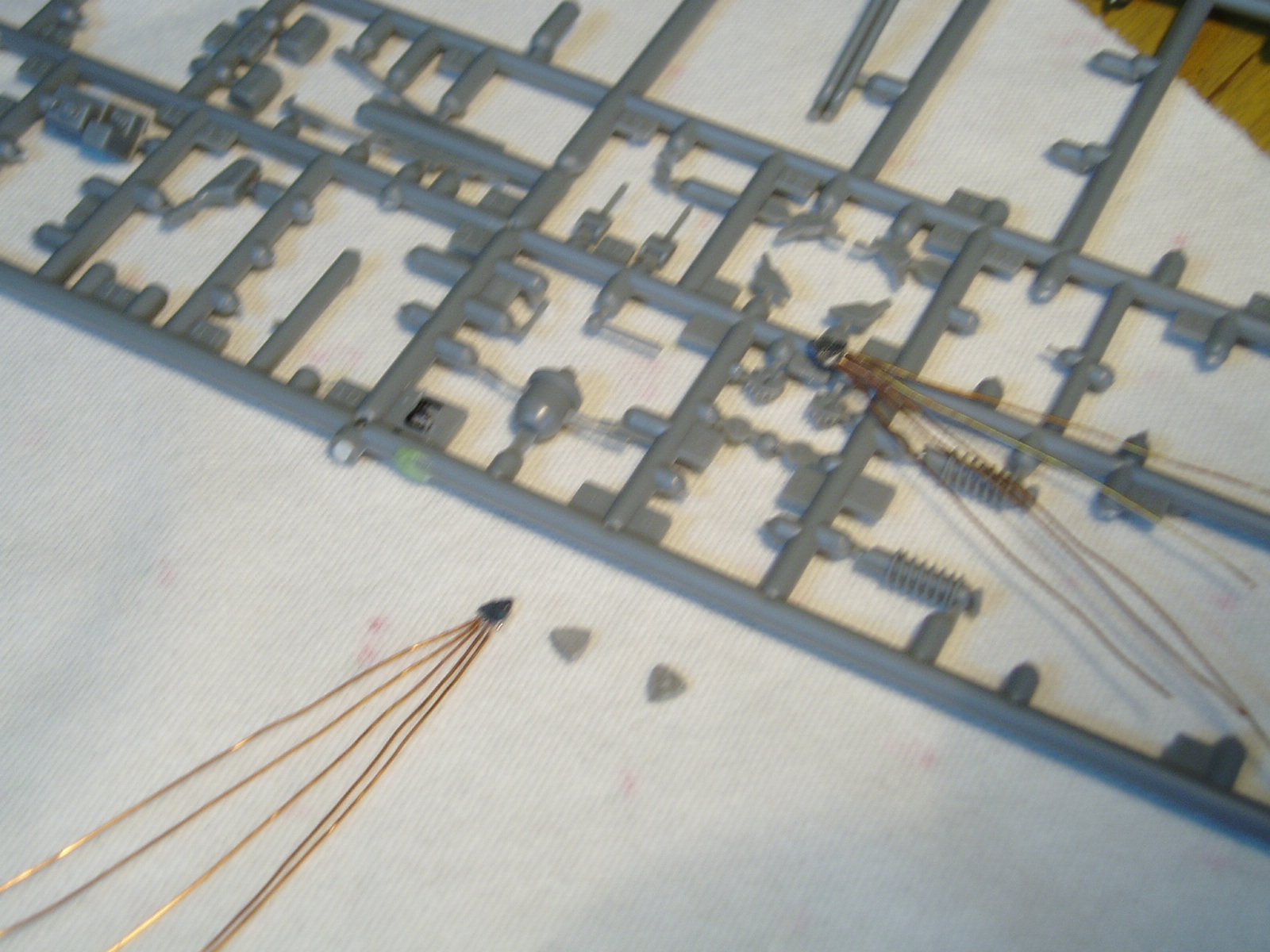

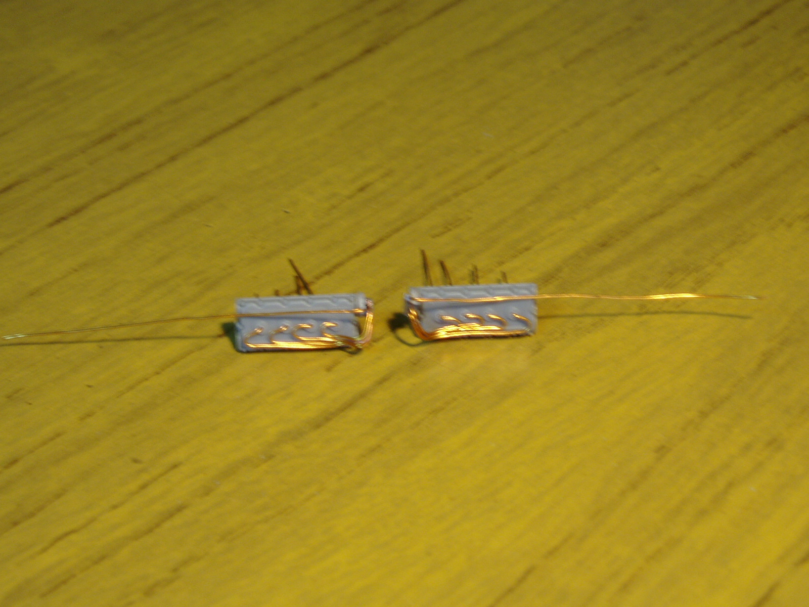

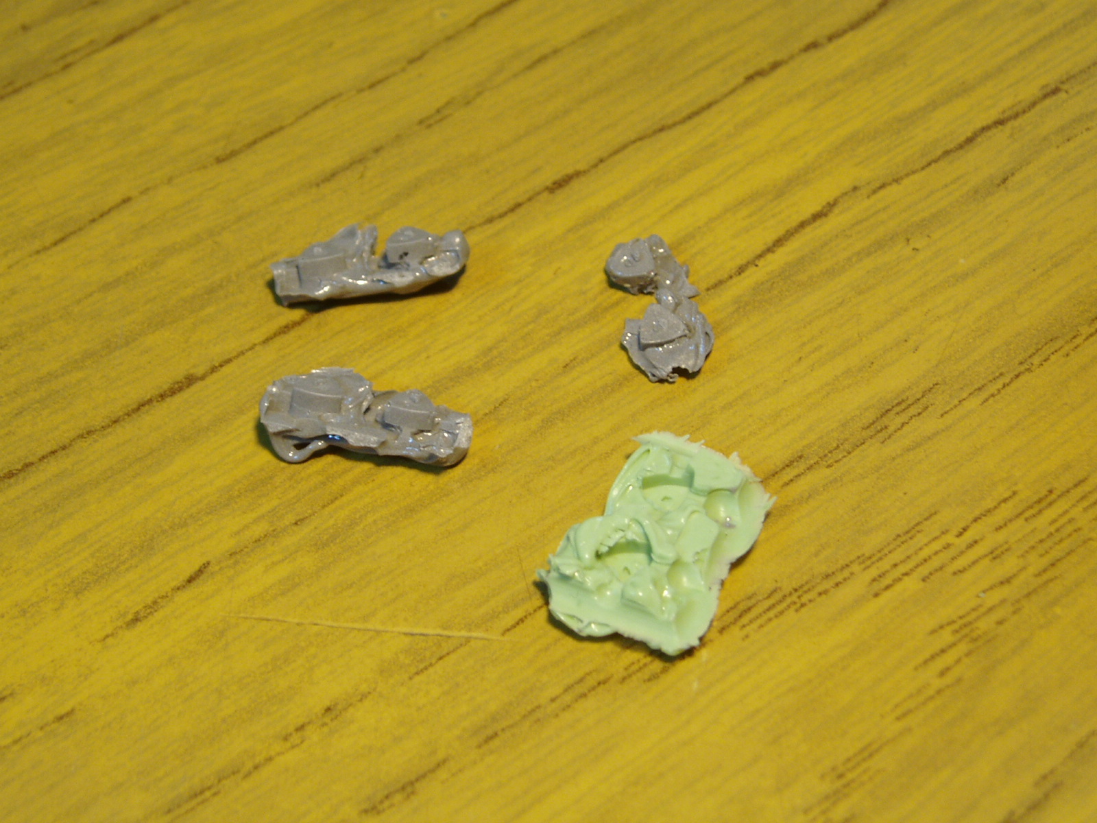

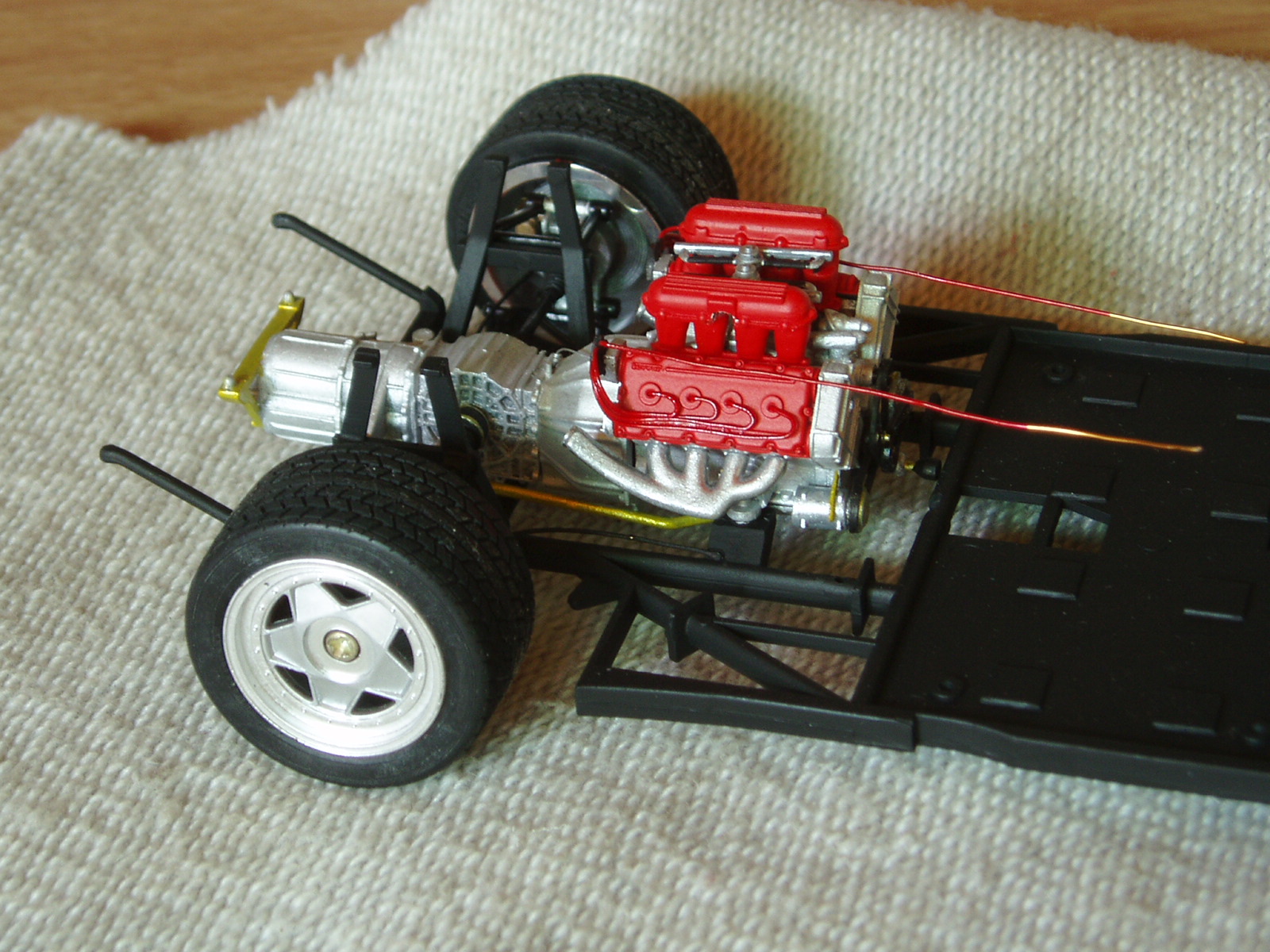

Hola, ayer estuve trabajando con los sistemas de encendido y cables de bujia.
hice un molde de siliconas para realizar las piezas como se me ocurrieron primeramente pero no funciono; queria hacer agujeros en la pieza plastica e insertar los cables
asi que opte por realizar el cableado de las bujias con alambre de cobre de 0.5mm de diametro estañados en un extremo para dar forma a lo que seria el distribuidor (doblados por la mitad para generar volumen)
compartivamente de tamaño similar a la pieza original
asi queda una vez doblados los alambres

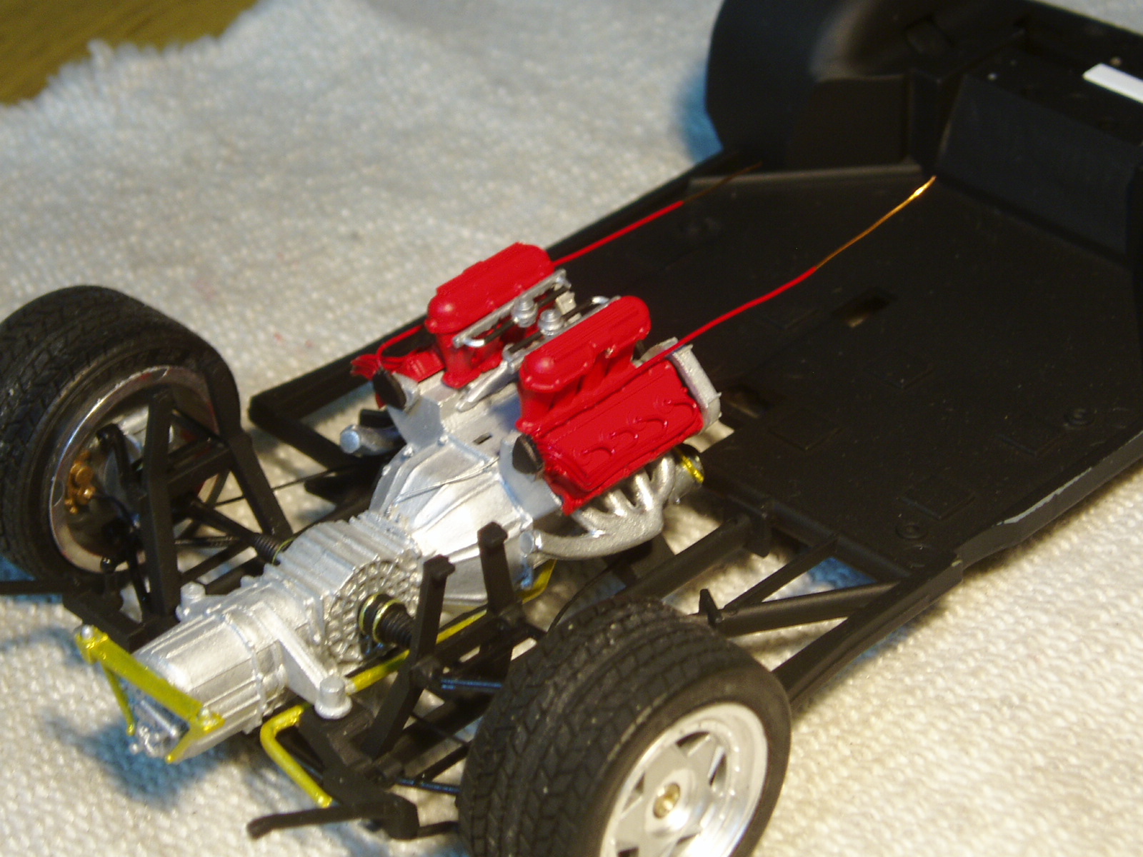

puestos provisoriamente en su lugar ya pintados
por ahora es todo.
Re: 1/24 Fujimi Ferrari GTO
Pues por lo que se ve en las fotos, parece muy buena solución. Ánimo con este bicho, para mi es uno de los coches más bonitos de la historia.

Por intentar aportar algo, merecería la pena y luciría más tu trabajo con unos cuantos lavados para que el motor no se vea tan "limpio".

No soy de ensuciar los modelos y muchas gracias por la fotografia (la tenia pero mas chica).

Titino, animate, ensucia un pelín solo, verás como el motor gana mucho, unos ligeros lavados.

He hecho algunos lavados pero no me convence en lo mas minimo el resultado.

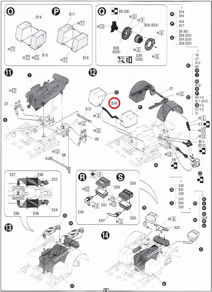

Hola chicos, siguiendo con la construccion del kit me encontre con un problema en las instrucciones con respecto al conducto que une los dos tanques de combustible, pieza B10; esta pieza segun las instrucciones va ubicada en su lugar despues de pegado el motor al chasis y no es asi ya que serpentea entre la extension de la palanca de cambios y el chasis por lo cual debi torcer a 90º esta para que entre en su lugar y luego enderazarla.
Aqui una imagen de las instrucciones
dentro del circulo rojo se aprecia el nombre de la pieza en cuestion.
Si alguien arma este kit que tenga en cuenta esto (la pieza B10 se debe ubicar en su lugar en el paso 11 y no en el 12).
