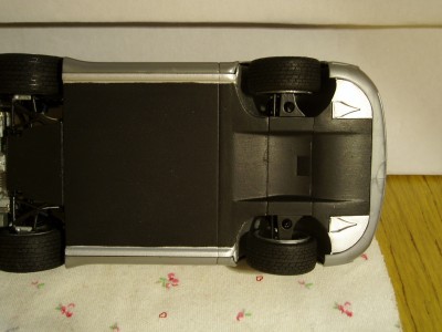

ayer termine con el paso 5 del manual que instala los escapes y el silenciador, lo cual hizo que el chasis sea mas largo y zas el desatre, descentro los ejes corriendolos al frente, no antes teniendo que quitar los topes del paso de rueda para poder ubicar el chasis en la carroseria, asi que hubo que repensar donde ubicar algun tipo de soporte para que los ejes queden centrados.
aqui se puede ver que el silenciador toca con la carroseria

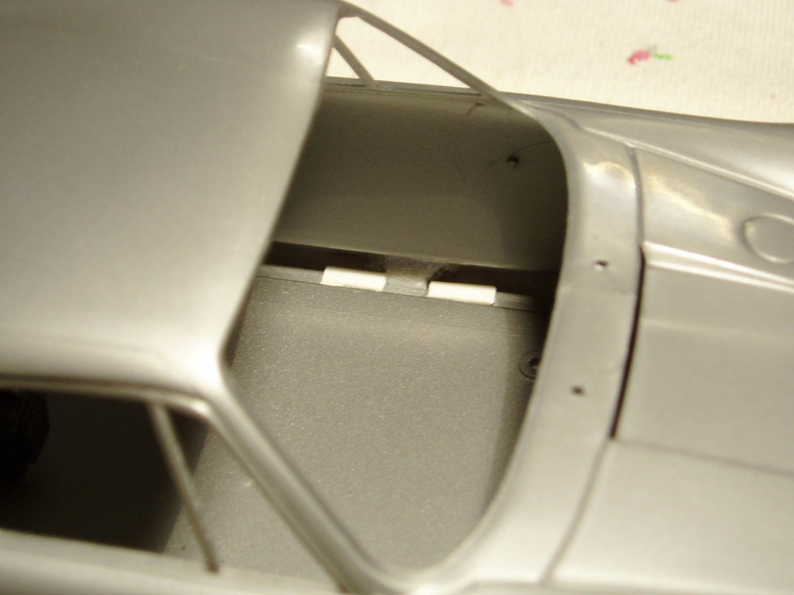

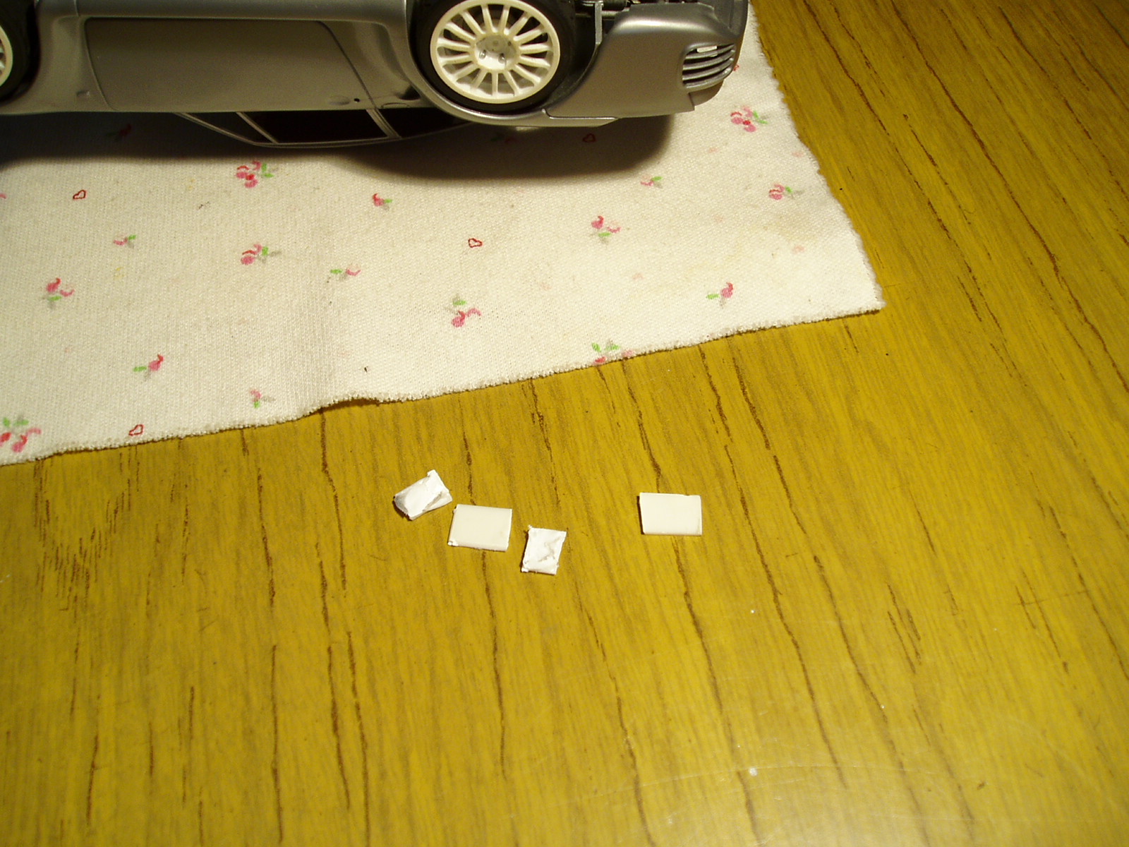

por lo cual desbasto esta por dentro sacando topes de patente y algo de la misma, solucionando el inconveniente. Ahora necesito reubicar topes para que no se desplace hacia adelante y atras por lo que hago una ranura en el labio del chasis y pego una tira en la carroceria
con esto basta para tal fin.

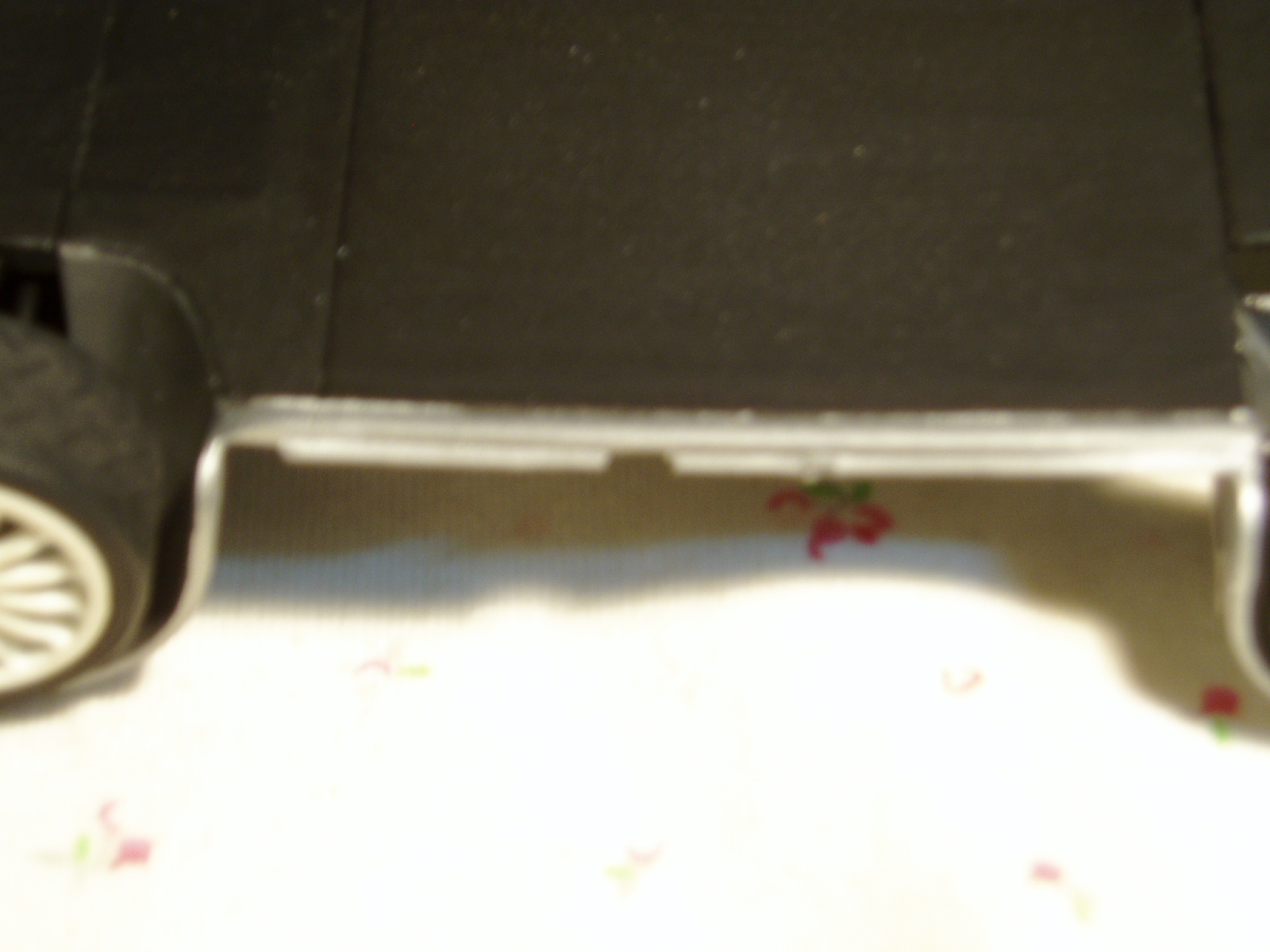

y si se trae las suyas pero persevera y triunfaras, he logrado con estos encantres laterales centrar la carroseria al chasis y que entre todo en su sitio (por ahora), tambien probe con las ruedas originales del kit que parecen un pelin mas chicas o eso parecen, y el resultado es satisfactorio. El chasis tiene una linea transversal que debe conincoidir con las lineas divisorias de los paneles de los zocalos del auto y alli estara centrado, segun las fotografias
y de perfil
y una de la traba lateral, del otro lado lo mismo
Espero sirva de referencia y mas para alguien que tenga este tipo de inconveniente en su montaje.

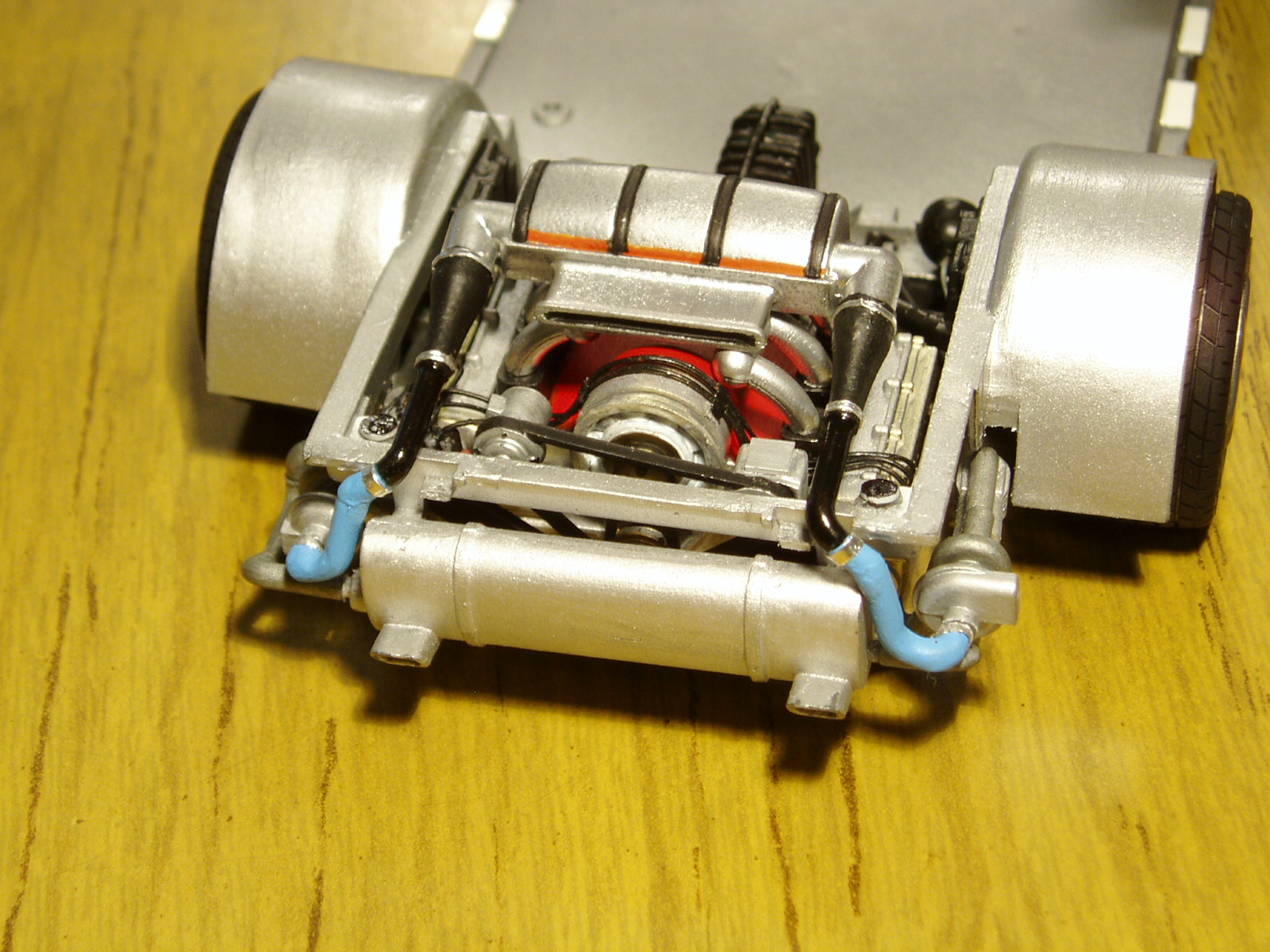

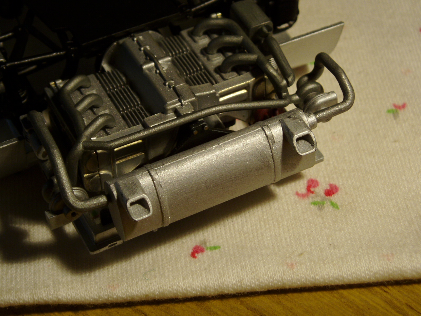

hoy pegue la ultima pieza del kit de Tamiya que constituye parte del motor, el filtro de aire y sus tuberias, a las cuales les hice la prolongacion hasta los turbos, probando de unir en las curvas y el resultado final no me gusto mucho, pero poco se vera asi que asi se queda.
Ahora empieza la faena de hacer los intercoolers, uno de cada lado y las tuberias del sistema de admision.
Pronto mas novedades.
