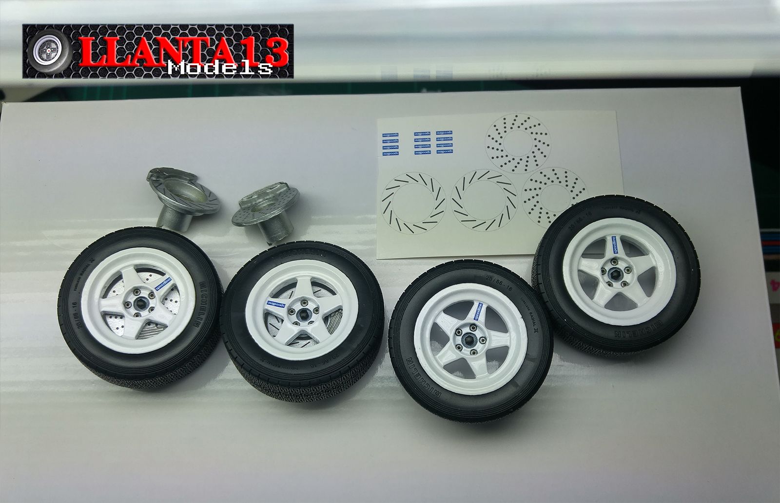

Casi terminado el juego de llantas 1/12, como los discos eran lisos, ocultos tras las llantas, les hice unas calcas para darles algo de realismo. Perforados los delanteros, y rayados los traseros, es algo muy simple y gana mucho.
Unos retoques y mañana espero probar a montar el conjunto completo.

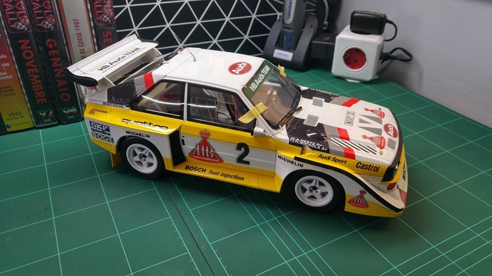

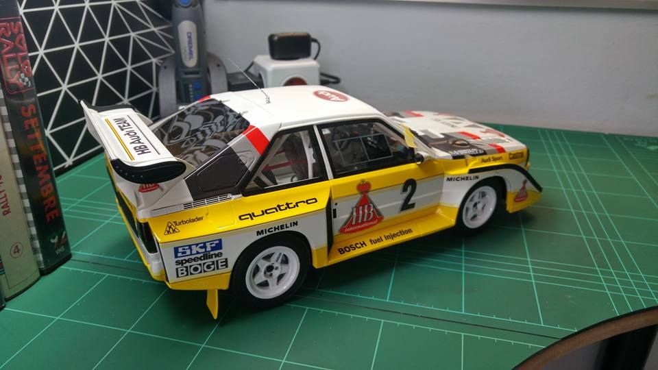

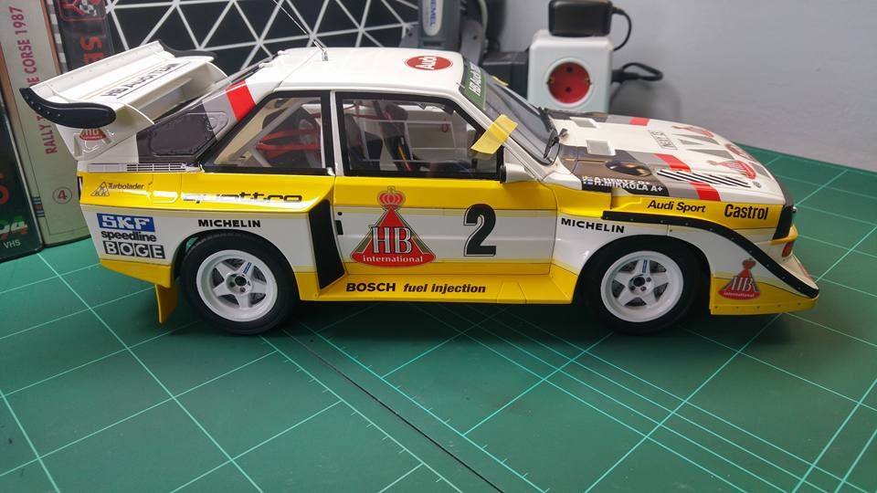

Vallejo 2009 1/18 Autoart en proceso... Aun falta mucho... Pronto mas fotos. Gracias por pasaros y comentar.
Re: Trabajos Llanta13models
Que bonito el Audi, es metalico Jose?
Titino escribió:Que bonito el Audi, es metalico Jose?
Es de resina de piliester con carga... Disntinto a las resinas 1/24 de poliuretano. Pesa 2.6 kg... Y es delicado como la porcelana... Da un poco de yuyu manejarlo... Un saludo...

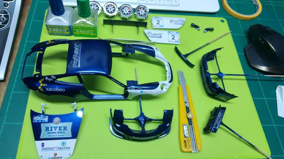

Joer, que precioso queda ese color, estoy viendo esos dos botes de tapones verde y azul son pegamentos? que tal van y cual es la diferencia? por que la verdad yo tengo siempre un problema con los pegamentos.
Me comentaron que era muy bueno el de tamiya tapón verde y ese no pega nada o tarda mucho en secar o no se usarlo bien.
He usado el de aguja de UHU de revell, por que me comentaron que para plástico es muy bueno y que funde el plástico el problema que tengo con este es que si no pega bien una pieza por lo que sea el plástico está deformado y me toca lijar y masilla para rellenar.
Juanlu me comento plasti zap, y es un ciano, la verdad que no va mal.
Otra cosa que puede ser es que me hallan caducado los pegamentos que he comentado que deben tener 6 años mínimo. menos el plasti zap que lo compre recientemente.
salu2
Hola, no son pegamentos, son productos para aplicar calcas de gunze. Pegamentos tengo muchos... Uso uno u otro segun lo que quiera pegar. Los pegamentos si no los ves muy espesos... Lo normal es que siguen valiendo... Pero se suelen ir espesando antes de secarse. Saludos
Los pegamentos para plastico_ estireno en concreto... Contienen una pequeña cantidad de peligroso diclorometano... Son union por soldadura quimica... Debes aplicar muy poco o mientras seca funde la pieza. Mas tarde os comento de un pegamento.

ok, gracias y cuales usas y para que cosa, ademas del ciano?
Mensajes: 11610
El e tapón verde de tamiya es muy bueno. PO es las piezas juntas y le pasas el pincel por la unión, y lo dejas secar incluso un día. Eso te lo suelda.
Otra opción más rápida es el ciano súper liquido.
