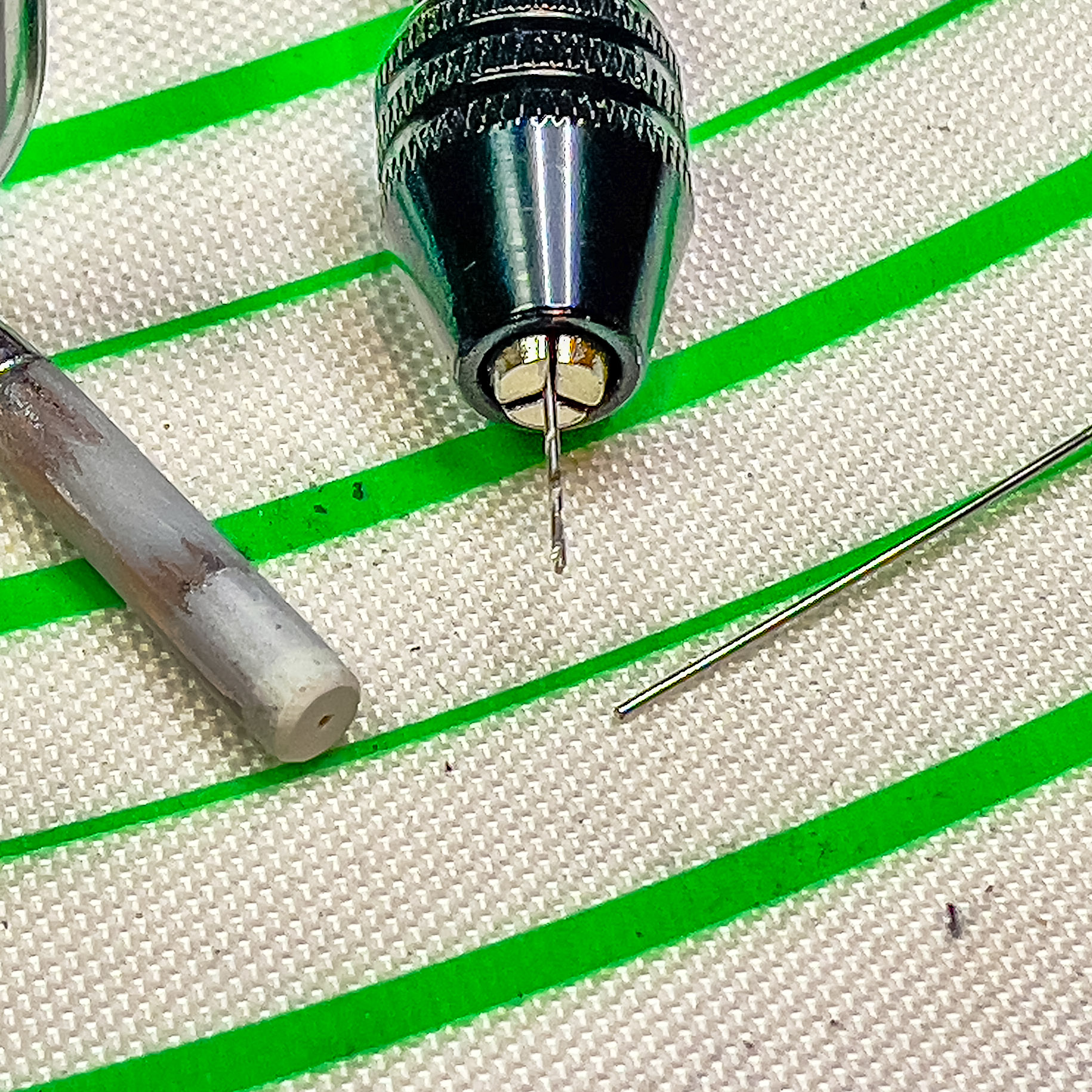

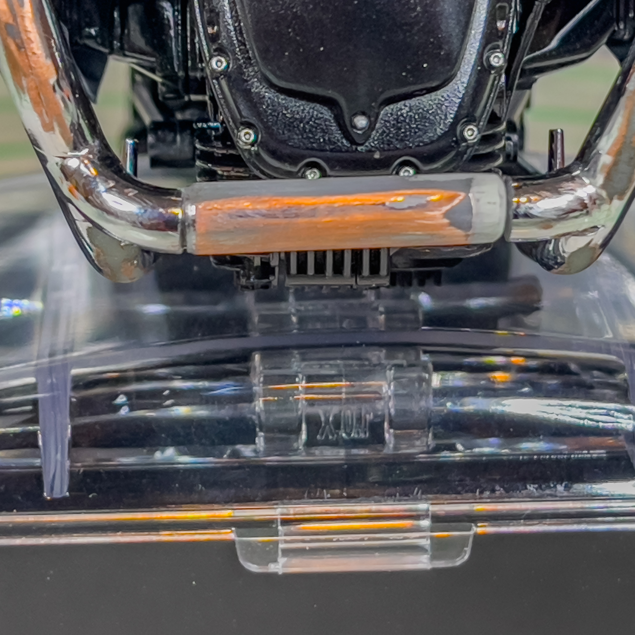

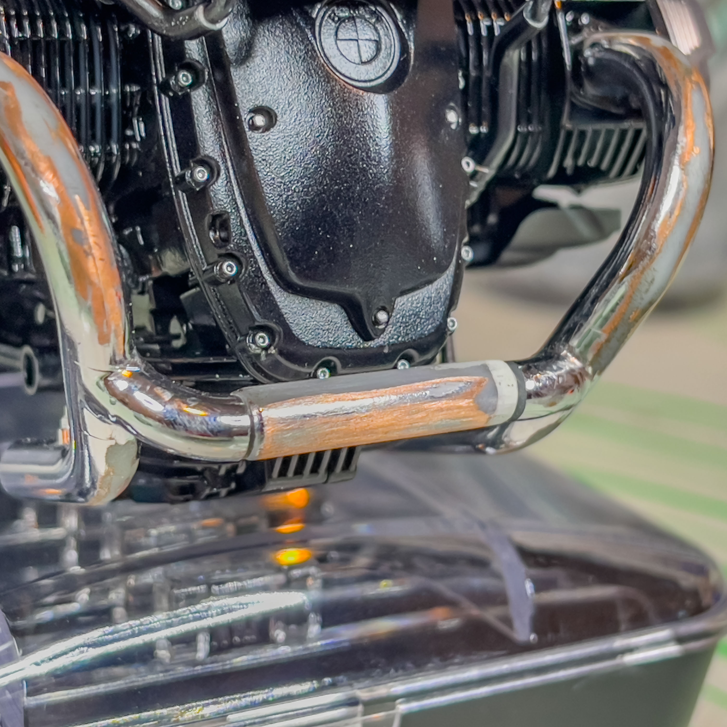

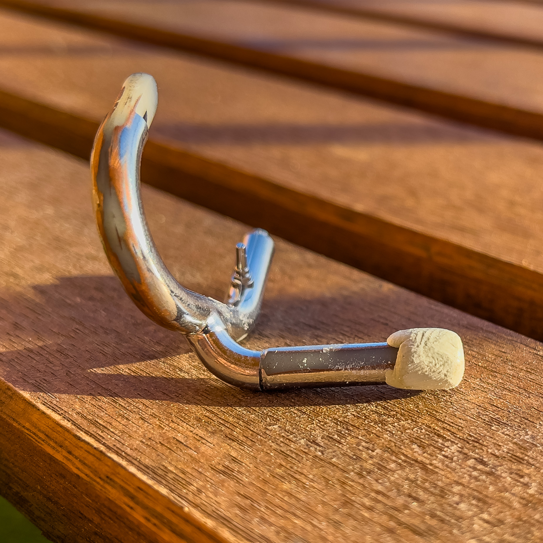

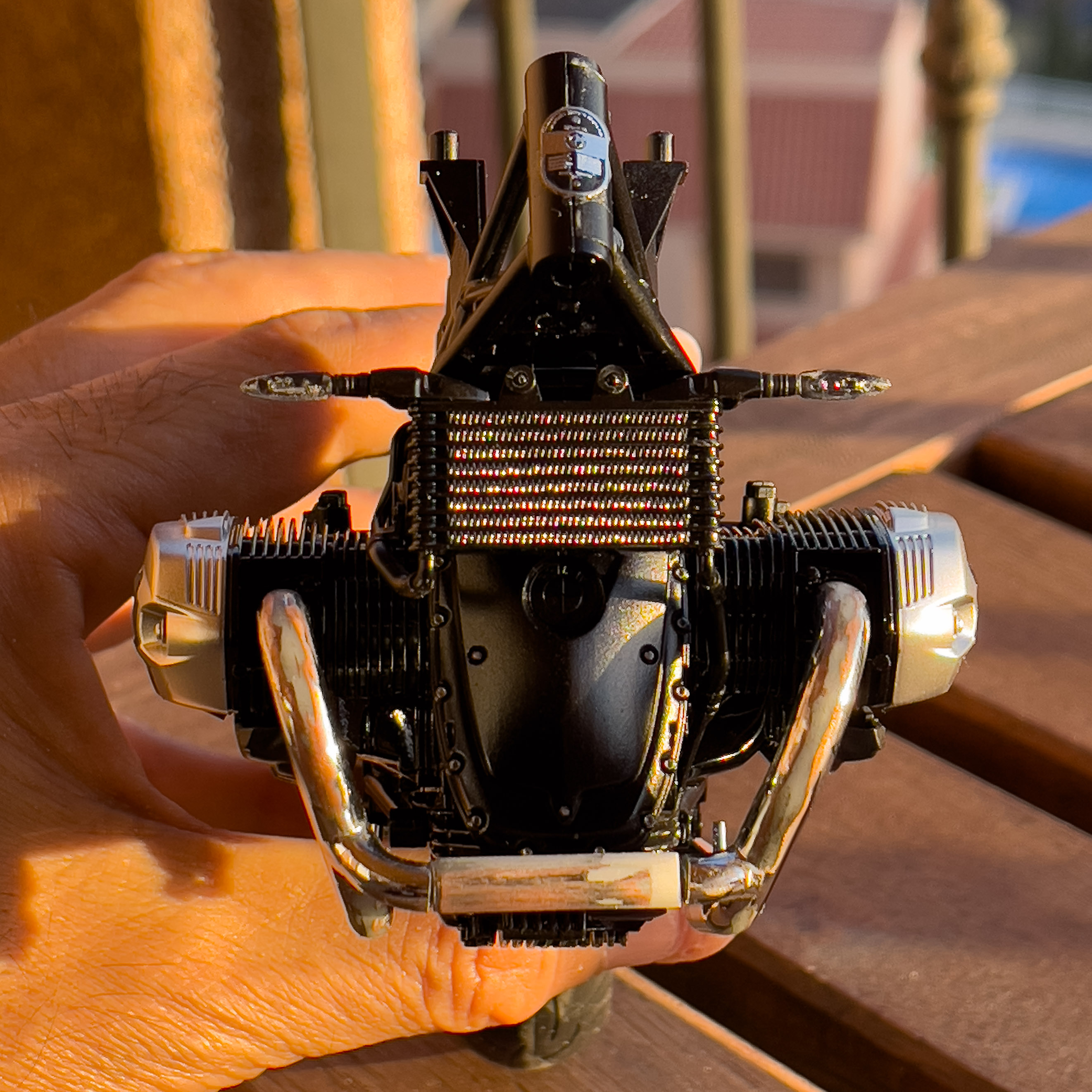

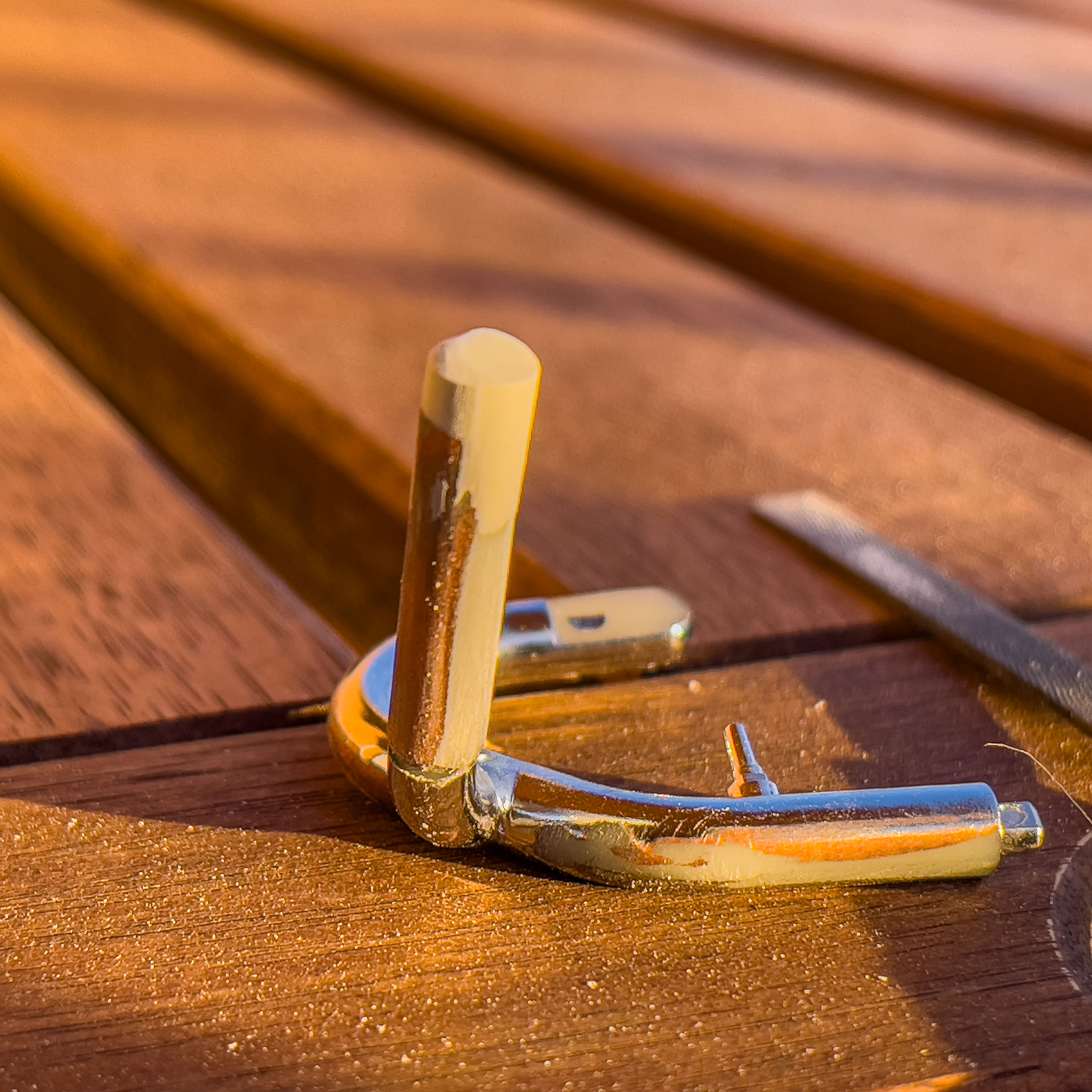

En la medida de mis habilidades y vista he hecho una reparación de los colectores :wink:
Al presentar las piezas me di cuenta de que me había comido mucho material y tenia que añadirle, hice una mezcla de masilla de epoxy de dos componentes y dejé que secara. Lijado hasta grano 600, dos agujeros con una broca que no corta, un alfiler de refuerzo y Loctite...
Lo siguiente será la mano de imprimación, capa de negro brillante y pintura Molotow y tratar de conseguir lo mas parecido a los azules y rojos de la de verdad
